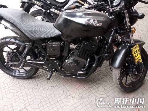

    这是一辆大地鹰王双缸250,它出生后被人拐卖到四川-乐山,又后被一户人家领养,主人很爱它,得到了两三年的精心照料,鹰王每天与主人形影不离,一起上下班,一起走亲访友,很像父子。

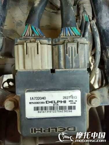

    我接收了这辆大地鹰王,这是一台德尔福系的压力电喷系统的摩托车。

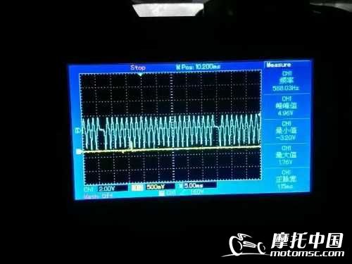

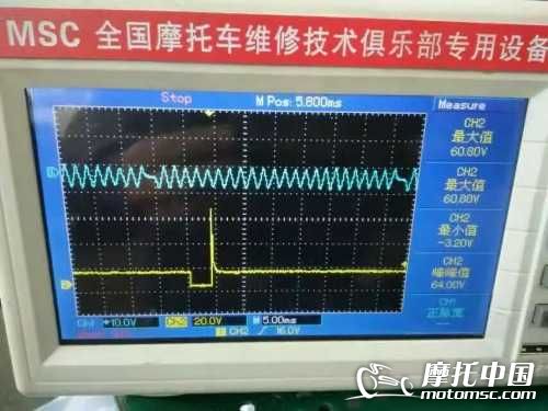

    首先用专用设备帮它检测了触发信号与喷油波形,从波形上看,触发信号正常,但喷油波形中喷油时间与喷油峰值电压不正常,从喷油波形图看出,喷油时间线不平稳。

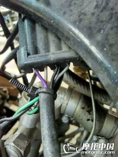

    于是我将7线接插件每个接头仔细清理后装复,再打开电门,还是没有油泵启动声音,关掉,等一会

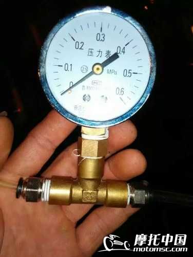

    但这车是压力电喷系统而不是常压电喷系统,只有找汽油压力表,测试一下汽油泵压力看看,检查结果几乎是0.00KP,如上图,这完全不够正常3.00KP左右的标准。

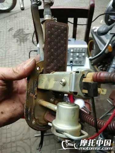

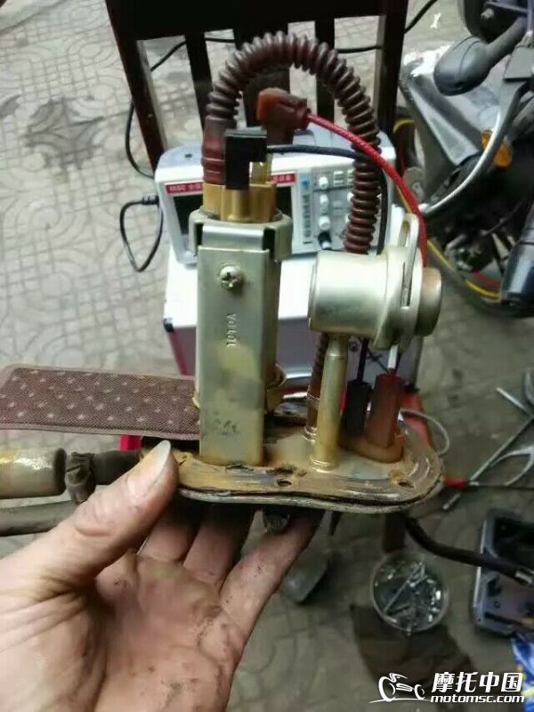

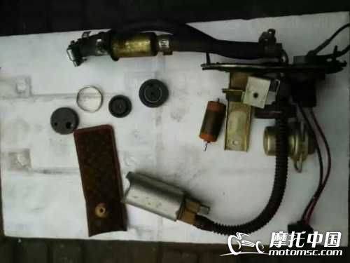

    经过清洗步进电机里的锈泥,用电池电源连接油泵,转速正常了,但油泵轮有时转,有时不转,原来泵轮坏了。
    后来,在网上订购了一只原厂配套汽油泵步进电机,装上以后再试油压3.2KP,正常了!
    我又把两个喷油嘴拆下,里面也全是锈泥,我做了仔细的清洗,然后装机试车,一下就启动了,这时再用专用设备检侧两喷油器,波形恢复正常了。

    楼主威武,我也相信,在你的当地维修工中,绝对没人超过你了。但有两点不解。1 那个是图1,那个是图2,你没与标注,我看不出来。2是你说油泵压力是多少多少Kpa?你是咋个测定的,我觉得你图中的机器是肯定办不了的?那你用什么来告诉我们压力值的?为何不给我们上图是用什么测定的和测定时的压力图呢?有图才有真相啊。坐等解释。
     楼主| 发表于 2017-1-7 07:58:42 指尖摩托手机 | 显示全部楼层
    零度空间 发表于 2017-1-7 02:10
    楼主威武,我也相信,在你的当地维修工中,绝对没人超过你了。但有两点不解。1 那个是图1,那个是图2,你没 ...
    用油压表,
