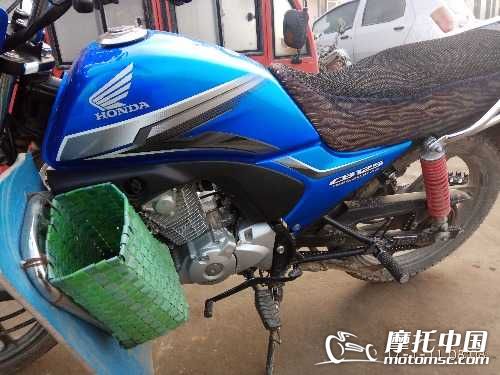

    新大洲本田125行驶8000公里,正常行驶下坡空挡熄火,气门间隙正常,化油器换过原厂的,求解。

    这车放在那热车后不熄火,怠速1500转,下坡一拿离合放空就熄火,换上新火花塞好一天,过两天火花塞后部有点黑,如图。热车后慢慢的加油门2000转时有点突突,过了这转速就正常了。我是郁闷了,链条机,国三车,才骑一年.跑了8000公里,化油器换的原厂的,点火器换原厂的试过,还那样。求高手指点
