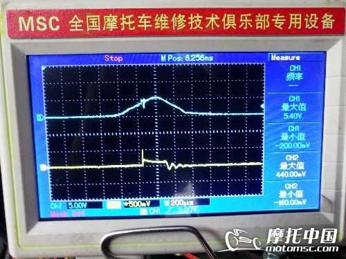

    今天小伙子带着他心中的女神小蘭来我这里用我的专用设备帮他做了一个全面的体检。首先帮她检测了高压点火,电感高压波形(波形加了二极管)你看那腰形非常完美!    IMG_20170114_163938.jpg

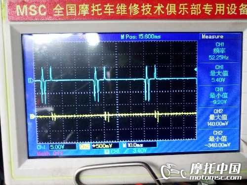

    接着我又给小蘭做了触发信号和高压点火波形,健康指数也是正常值。
    然后再测了一个怠速时的进气压力和触发信号,我从波形上分析好像有一点亚健康,小伙子非常着急,问我是什么原因呢?

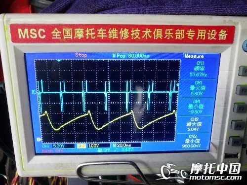

    我说别慌,我再给你的小蘭在做一个深度详细的检测,中高速时的触发信号与进气压力波形,果然找到了病因,小伙子迫切的问是什么原因?
    我说:你的小蘭是因为,排气管有堵塞影响高速不畅,这时小伙子全都明白了,他也说出了心里话,也感觉他与女神速度与激情时不畅…其实小蘭的身体不好主要原因,平时营养不良,经常使用劣质或是不同型号机油润润滑,造成润滑不好,导致发动机各部件不同程度的磨损。

    进气压力一峰比一峰高,就说明排气有堵塞。
