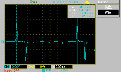

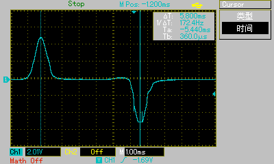

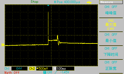

    发表于 2017-1-20 22:22:58 指尖摩托手机 | 显示全部楼层
    楼主测的触发波形显示没有问题,击穿电压也对,就是燃烧线显示有毛刺和后段震荡波有问题。以上是找到的问题如有不对望大师斧正。
    发表于 2017-1-20 22:25:30 指尖摩托手机 | 显示全部楼层
    再就是时基条小一点,调到50或100US最好,楼主尽量把线对齐。
