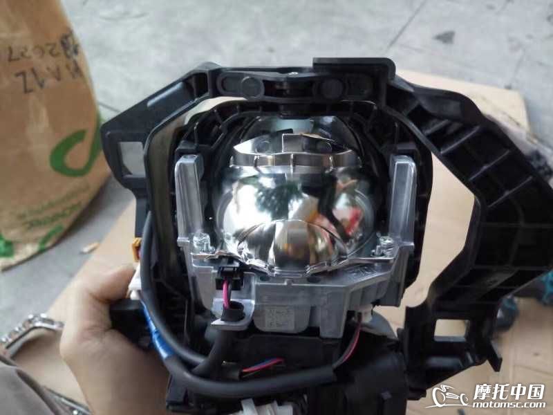

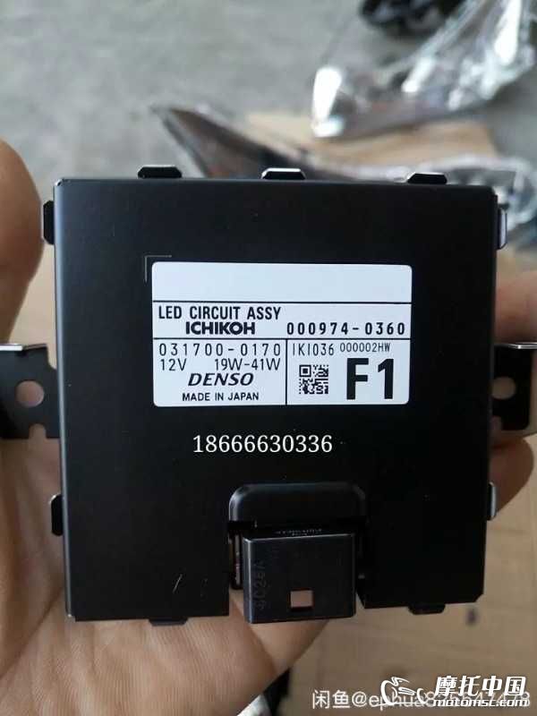

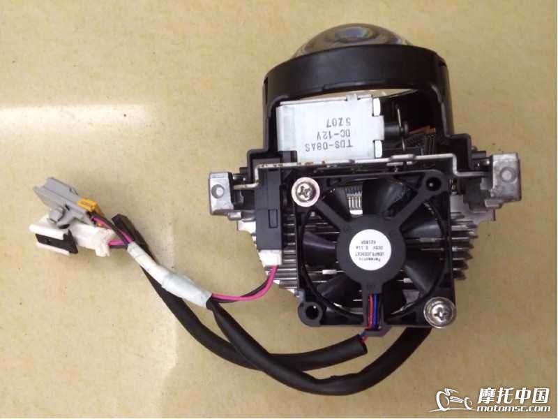

    准备上这个LED,把整流器先改好了  做准备,可淘宝上面那些我看不上眼怎办 新电元有全波的整流器吗 请大家指教 谢谢

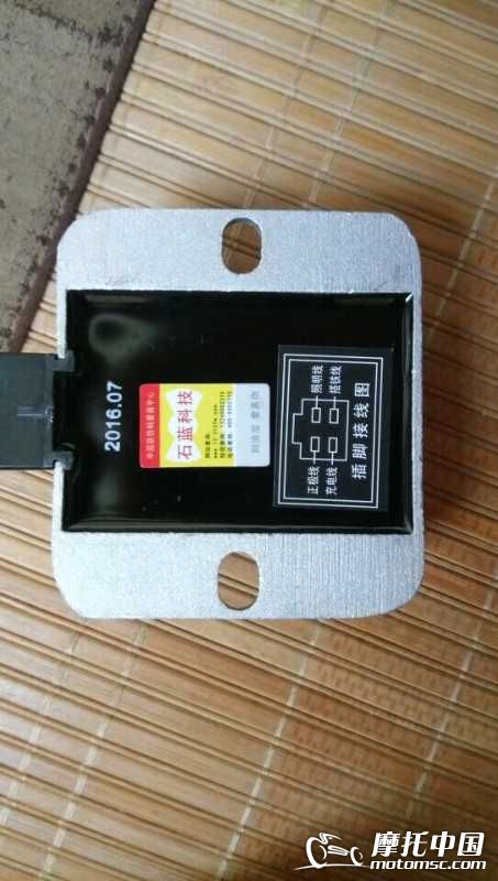

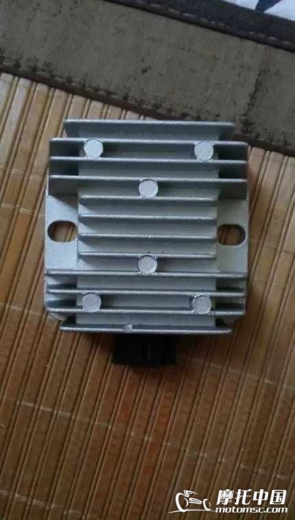

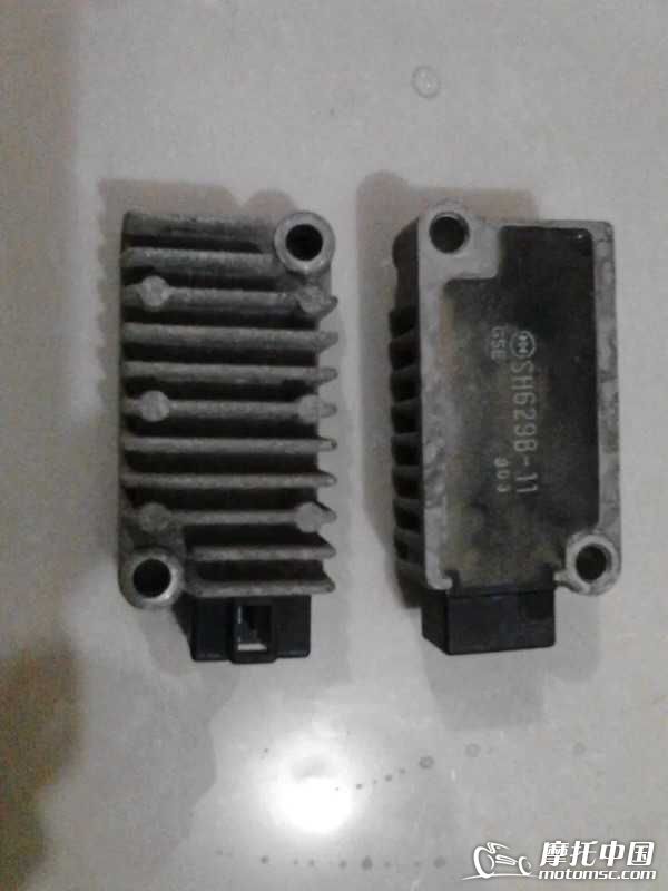

    这样的总感觉质量不过关 不开灯白天充电电压那么高电池寿命肯定有影响 ,有没有新电元的 ?求推荐 插头不对不要紧 线路我可以改, 这个好像是雅马哈劲豹的 不知道是全波的嘛 这个买个拆的最起码不是山寨的 还是新电元 还放心一点

    劲豹的不一定是最好的。
