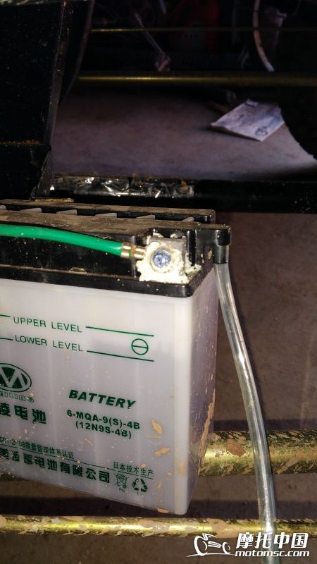

    电瓶负极接线柱上是白色固体是电解液还是为了增加接触而搞上去的?

    爬酸,开水烫下就好了

    好质量的蓄电池那种情况就要轻得多。我个人也把这个现象看作判断某个品牌电池质量的一个参考标准

    xiaozhangjun 发表于 2017-1-29 13:40
    爬酸,开水烫下就好了
    真是厉害,一会去试试
    那这电池就太垃圾了

    开水门烫一下再上黄油就能避免以后结晶,

    先开水烫

    然后502沿着极桩下面的缝隙流一圈

    最后上黄油

    搞定
