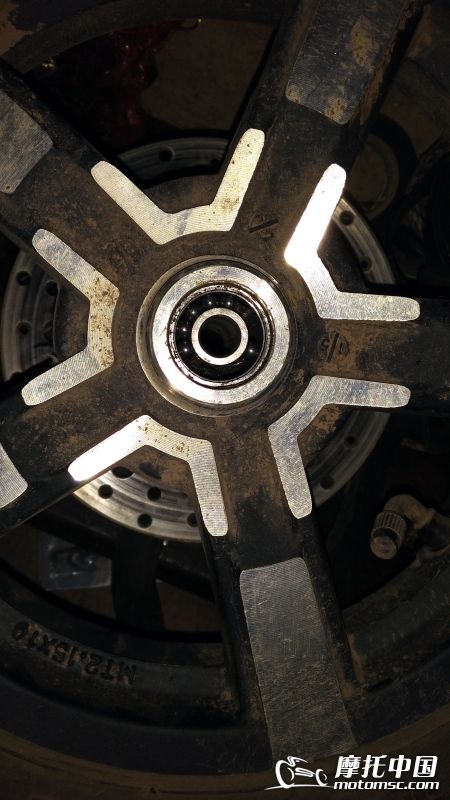

    [求助] 这种电动车前轮轴承目测什么型号!
    发表于 2017-2-2 22:50:01 | 显示全部楼层 |阅读模式
    前几天也问了老师傅们这个轴承取出来的方法。那么配件需要什么型号哦!目测只能这就有点尴尬了,因为我至今也没有把轴承拿出来这几天事情太多哦
    发表于 2017-2-3 10:53:56 指尖摩托手机 | 显示全部楼层
    201或200
    发表于 2017-2-3 20:23:31 | 显示全部楼层
    量内经外径厚度,去卖轴承的店里或网上查。
    从另一面,用一个铁棒从另一面轴承的内圈里伸过去敲。
     楼主| 发表于 2017-2-3 21:17:29 指尖摩托手机 | 显示全部楼层
    繁星点点 发表于 2017-2-3 10:53
    201或200
    厉害,后来看了防尘盖6201
     楼主| 发表于 2017-2-3 21:18:07 指尖摩托手机 | 显示全部楼层
    谢谢,这需要入手游标卡尺了,想搞一个电子的
