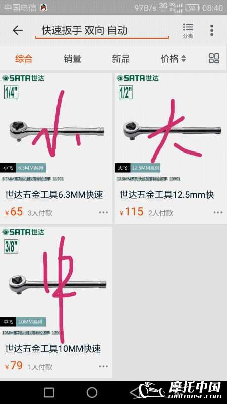

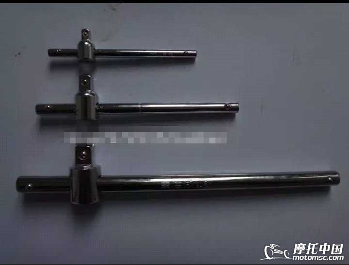

    [求助] 选择什么型号合适?
    发表于 2017-2-3 21:16:43 指尖摩托手机 | 显示全部楼层 |阅读模式
    6.3mm
    10mm
    12.5mm
    27075
    27075
    发表于 2017-2-4 08:24:52 | 显示全部楼层
    买棘速的方便,这种买尺寸长的扭力大
     楼主| 发表于 2017-2-4 08:38:56 指尖摩托手机 | 显示全部楼层
    付亮 发表于 2017-2-4 08:24
    买棘速的方便,这种买尺寸长的扭力大
    快速扳手?
     楼主| 发表于 2017-2-4 08:42:58 指尖摩托手机 | 显示全部楼层
    买棘速的方便,这种买尺寸长的扭力大
    尺寸那种适合?
    发表于 2017-2-4 20:53:27 指尖摩托手机 | 显示全部楼层
    注意看 :  扳手与套筒头连接的“四棱头”。尺寸大小不一样,建议购买与自己的套筒头“四棱头”吻合的
    发表于 2017-2-4 20:54:24 | 显示全部楼层
    看套筒头的规格,6.3的最多只能用到14。棘轮扳手只能纯手拧,棘齿挺容易坏的。
    发表于 2017-2-6 08:48:17 | 显示全部楼层
    质量好的寿命长我的国产的用了几年可以
    发表于 2017-2-6 09:47:08 指尖摩托手机 | 显示全部楼层
    楼主买世达的
