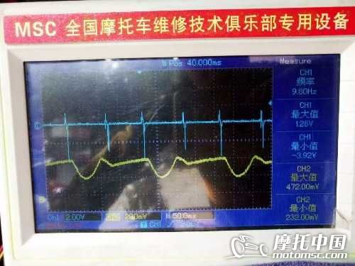

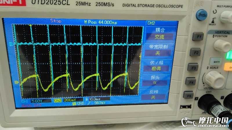

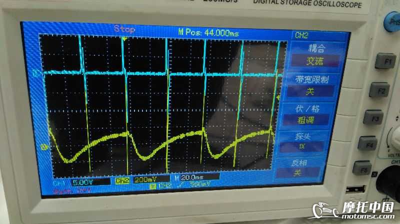

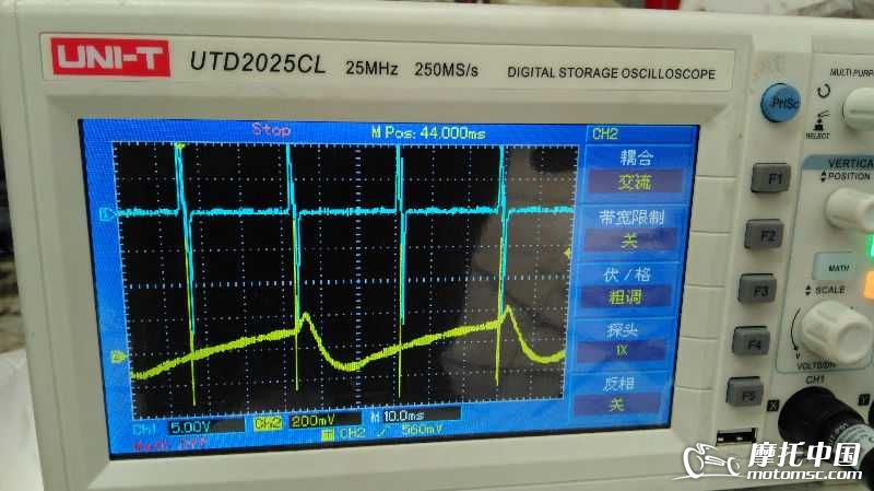

    自从示波器到手之后,利用一切空闲时间烧汽油抓波形,今天刚抓了个进气压力波,请老师指点一下,波形上的一道道竖线怎么去掉

    压力波形的黄色竖线
    发表于 2017-3-5 09:08:06 | 显示全部楼层
            有没有考虑过,压力波形上的竖线每次都对应着触发波形,说明这个干扰来自点火引起的。还有一点,有没有注意到压力波形的线条明显比论坛里面别人发的波形图要粗糙很多?这是来自稳压器的削波干扰。
            会使用示波器测试出波形,等同于医院里面操作B超机测试出B超图。但是要看懂图中的内容代表的含义,就需要系统的学习培训了。
