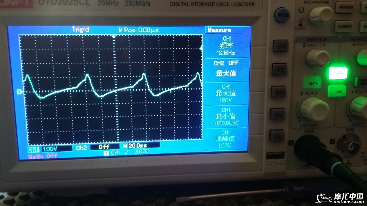

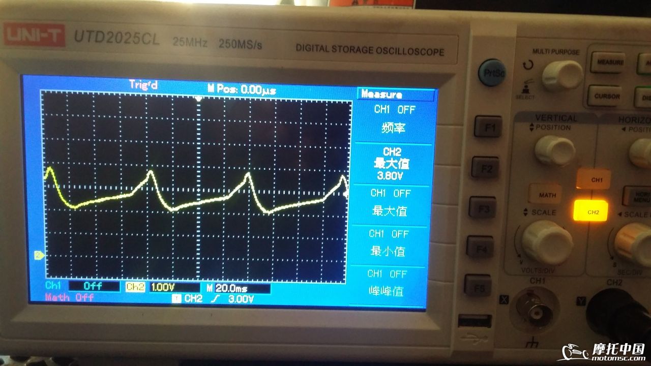

    请教各位大师一个问题,今天测试了一下豪爵UM125T的压力波形,我先用一通道测波形,接着用同一探针用二通道测试压力波形,发现波形不会变显示最大值,最小值不一样。为什么?

    我也有个疑问,测出来的压力波形线条怎么那么粗?而且伏值是在200mf时测出来的,如果把伏值调到2伏,只看到线条稍微波动,无法测出波形

    发表于 2017-4-8 21:22:23 指尖摩托手机 | 显示全部楼层
    锦衣夜行 发表于 2017-4-8 06:19
    我也有个疑问,测出来的压力波形线条怎么那么粗?而且伏值是在200mf时测出来的,如果把伏值调到2伏,只看到 ...
    检查探针接地线与搭铁铁足否牢靠。
