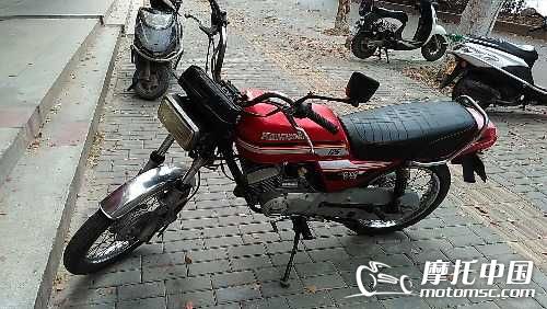

    前几天修了辆85年的川崎125,火比较弱,拔了点火开关和熄火开关,还不行,原来是白金烧了,用锉刀锉,千辛万苦,终于修好了。我的问题是白金间隙是多少

    可以慢慢调节,就会找到合适的位置撒

    我是这样调的,大辛苦了,必竟20年没修这类车了
    发表于 2017-4-8 22:07:13 指尖摩托手机 | 显示全部楼层
    是=冲,还是四冲,哥
     楼主| 发表于 2017-4-8 22:12:17 指尖摩托手机 | 显示全部楼层
    二冲程
    发表于 2017-4-8 22:26:39 指尖摩托手机 | 显示全部楼层
    白金点火,电瓶电流,白金关间隙越小,点火强度越大。

    发表于 2017-4-9 10:23:31 | 显示全部楼层
    一毫米左右

    发表于 2017-4-9 11:27:34 指尖摩托手机 | 显示全部楼层
    三纸的厚度
