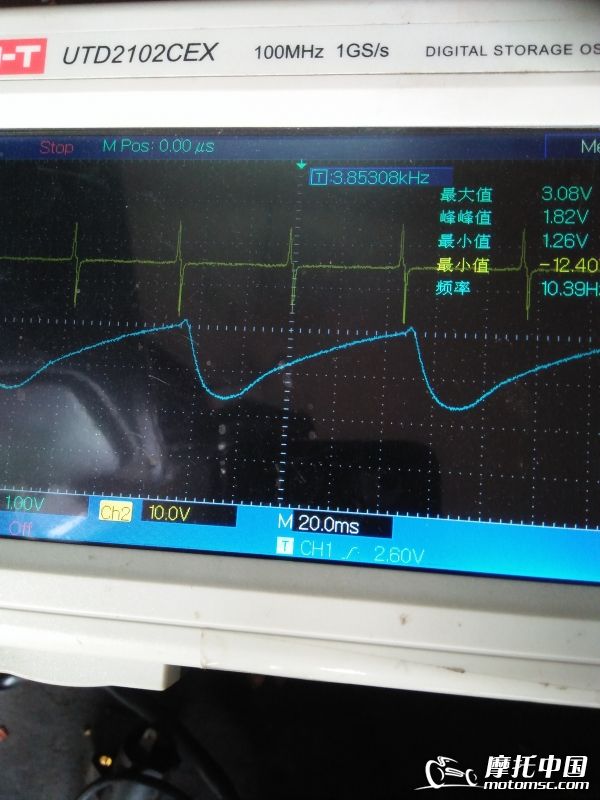

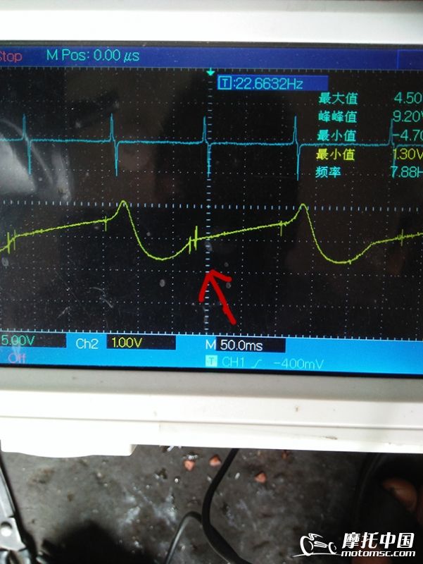

    压力波上有段杂波属高压次级干扰,从对应触发波来看,点火发生在压缩上止点前,压力波的波锋开始到结束与触发波的负半波鋒偏离角度正常。看到这样波说明机械方面问题不大。测试怠速时的压力波形线状完美,故障直逼点火系统。

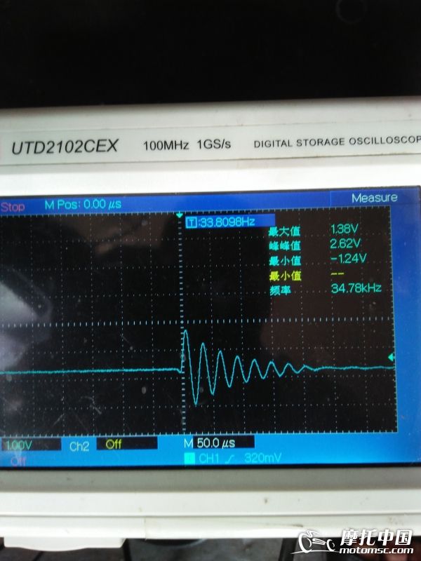

    测试启动时高压次级,波形图燃烧时间时有时无,而后期震荡还在,高压包可以排除

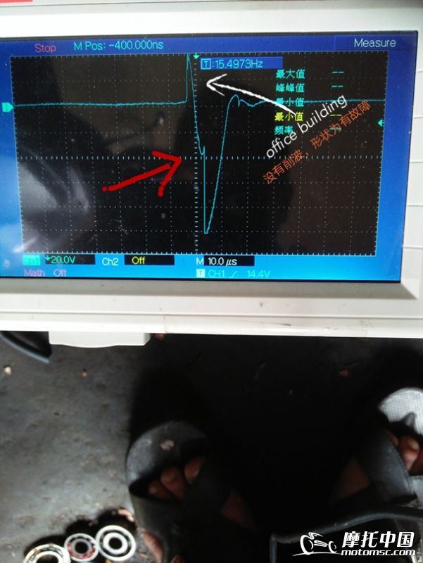

    在抓到初级波形时,无论从形状上和电压值上都有问题

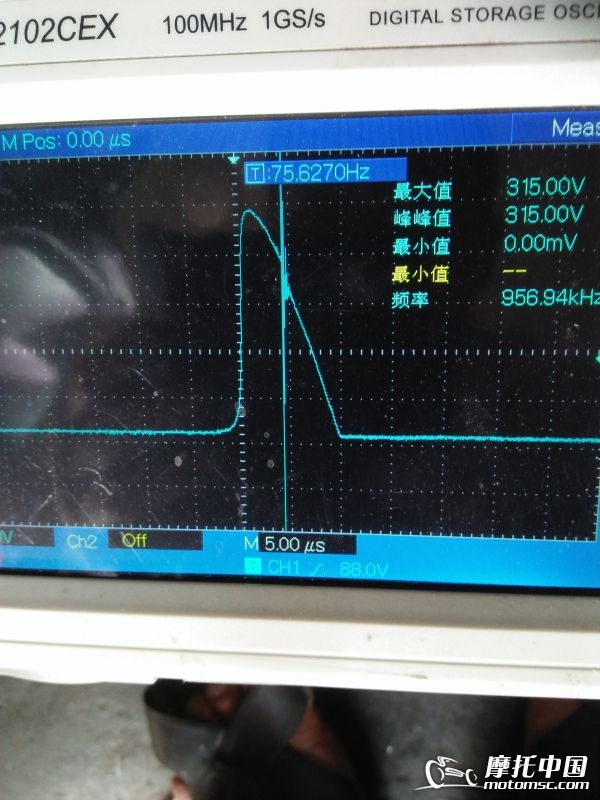

    正常的初级波电压应在200V左右,是一个被削掉10us左右的半波。如下图。

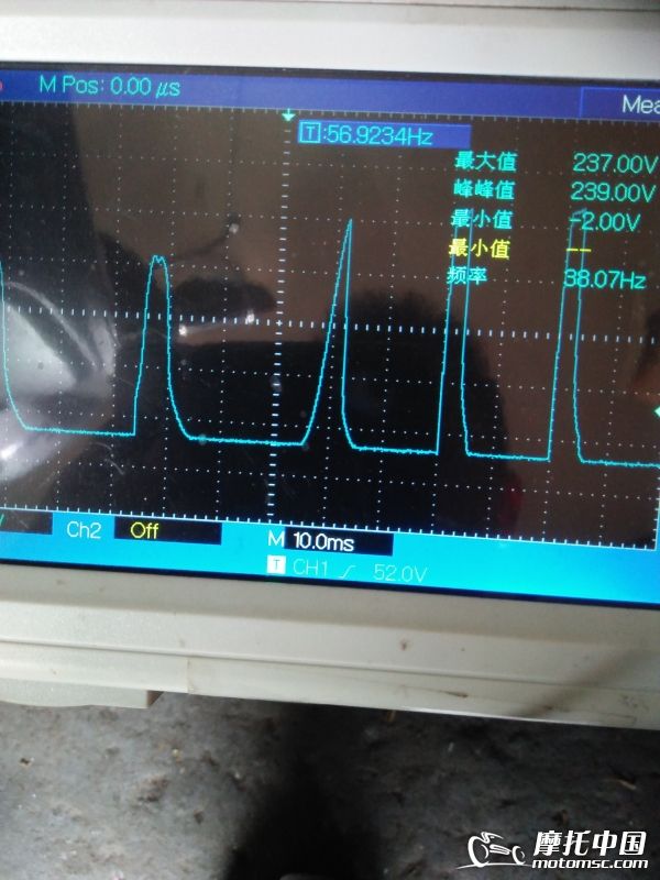

    再看低压线圈电压负载时的电压为100V以上,触发信号电压为5v
    有以上数据故障锁定在点火器本身,换上点火器故障排除。示波器本身并不神秘,只不过在摩修行业来讲是一种新的辅助诊断工具。每种工具都有它的拘限性。这种故障没示波器靠代换同样也能修好,这就像开摩托和坐飞机去西藏一样,使用的工具与到达的时间是有区别的,但最终都能到达目的地。由于经验不足,此文献难免有疏漏之处,只能算是抛砖引玉。
