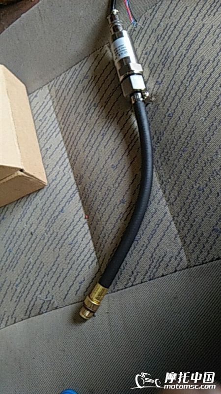

    大家都知道缸压表的管子内有一个像內胎汽咀芯一样的单向阀,气压只有进没有出。利用压力变送器做成缸压探头,把缸内的气压变化转为电压信号,再借助示波器以波形的方式显示出来,能看到气缸内压力变化的整个过程
    由于压力变送器的选用,老手们可能以经在用了,但也许有部分新的朋友对这个探头感到陌生,借摩托中国分享给大家,压力变送器我选用的是12v供电,信号输出1-5V,0-1.6mpa.镙纹为20*1.5.当然20*1的传感器外壳体集有27mm.肥美的感兴。
    再利用气缸压力表的管子取掉内部的单向芯咀,用回缸压表原配套的转接头,另外一头用个20*1.5镙纹转接头插进管内,

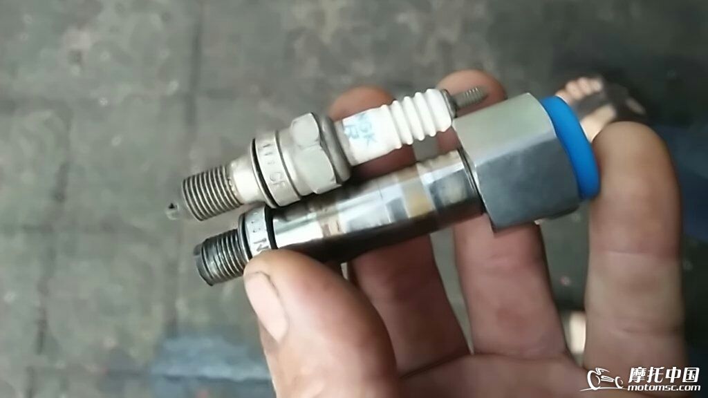

    或者用砂轮机把火花塞的瓷去掉焊结一条活塞销,另一头焊接一个传感器转接头如图。
    探头完成。希望以上内容能帮到有需要的玩家做个参考。

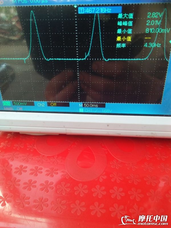

    楼主怎么读出汽缸的压力是多少,第三张图
    发表于 2017-5-9 08:49:08 指尖摩托手机 | 显示全部楼层
    好东西,值得学习
    发表于 2017-5-9 09:20:07 | 显示全部楼层
    普通人 发表于 2017-5-9 08:45
    楼主怎么读出汽缸的压力是多少,第三张图
    约10kg
