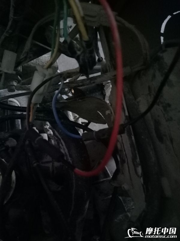

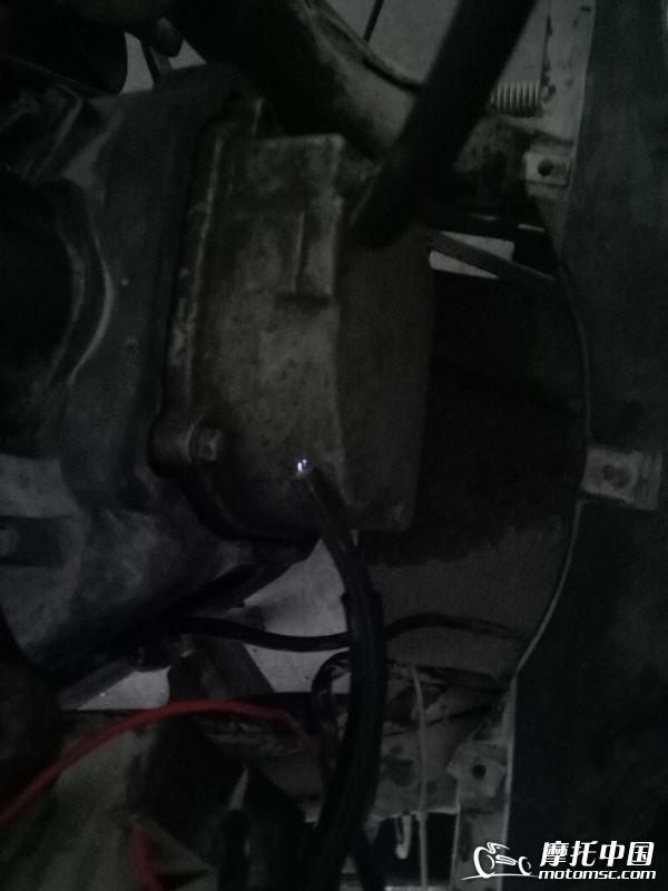

    今天接到一台gy6机助力车,经了解此车没机油拉缸了刚刚在郊区的维修店换过套缸,换好后还是不能启动。我试着启动,偶尔点燃一下接着又息火了,按传统分析,先试高压跳火,火花很强,如图1:

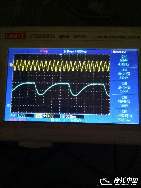

    接着换一个和诚直流点火器,还是一样,为了试验一下示波器,我架起示波器首先测进气负压波形跟高压次级如图2:
    通过看启动压力波形,基本正常,再看次级高压波形杂乱,这应该是点火系统的问题。再测触发波形跟进气压力波形如图3:
    看这个触发波形跟正常的不同,初步断定是触发问题,检查触发线路如图4:
    原来是上一个维修师傅换套缸时把触发线跟点火线对换了,因为这车的触发线是红白色的,那师傅一时大意接错导致这个故障,到此故障排除,测得波形如图5:

    当时作跳火测试,的确有强烈的火花,但跳火频率凭感觉比正常的要快,有时点火器问题也会这样,所以我确定是点火系统问题,用示波器更能直观把故障显示出来,至于其他车型是否成立,有待版主验证
