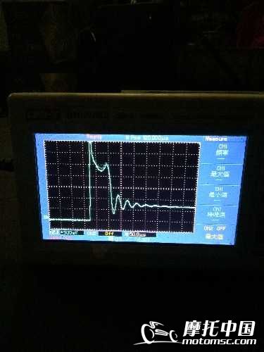

    今天晚上接到一台森科cg125摩托车,据车主说,此车有时突然间加不起油,过一会又正常,已经持续了一段时间,曾经叫师父检查过说没问题,我大概了解情况后开始试车,但这时候车子很正常,我检查过油路和电路始终没发现什么问题,唯有用最新学的示波器检查一下,首先测进气压力波形如图1:

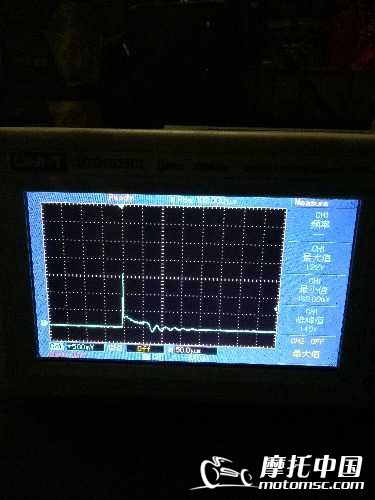

    从压力波形来看没发现什么问题,再测高压次级波形,把伏值调到500mv,时基调到50us如图2:

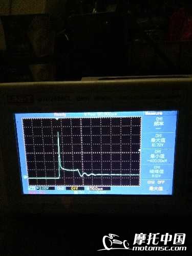

    终于看到了问题,击穿电压和燃烧电压都非常高,为了看清楚电压到底有多高,我把伏值调到2v测得波形如图3:
    从波形看击穿电压达到53600伏,比正常8000-12000v高出很多,从平时学习到的知识得知引起击穿电压高的原因是高压线或者高压帽电阻过大,火花塞间隙过大等原因,按平时经验火花间隙过大不会产生这么高的击穿电压,唯有换一个高压包试试,装好后测得的波形如图4:
    从波形来看已基本正常,这种故障没有示波器还真有点难搞。
