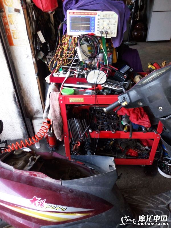

    我做了一些常规检查,发动机启动正常,而且发动机怠速运转时的声音也正常。由于没有正脚架,只有用千斤支起做试验,抓紧后刹车油门慢慢加大一到大约到3000转时,无法使速度继续上提升,但是空转时又能加速成功,

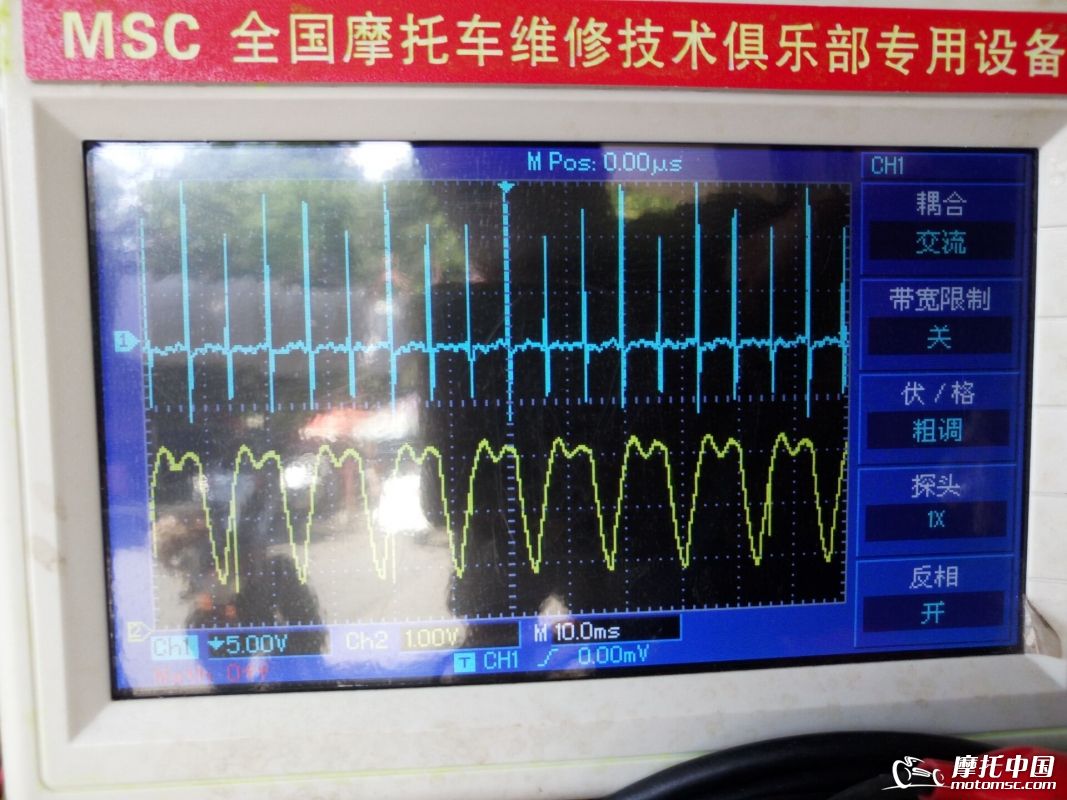

    这些看似全部正常,由于天气炎热,我也不想用替换法帮他寻找,还是抓两个波波看一下吧。连接好探针和调整收备到当前数据,采集了一个怠进时触发与进气压力作比对。从采集怠速的波形上看,并没有看出进、排气有漏气的现象,而且配气也正时。
    因为故障是加速无力,采集了一个加速状况时的故障波形非常有必要。

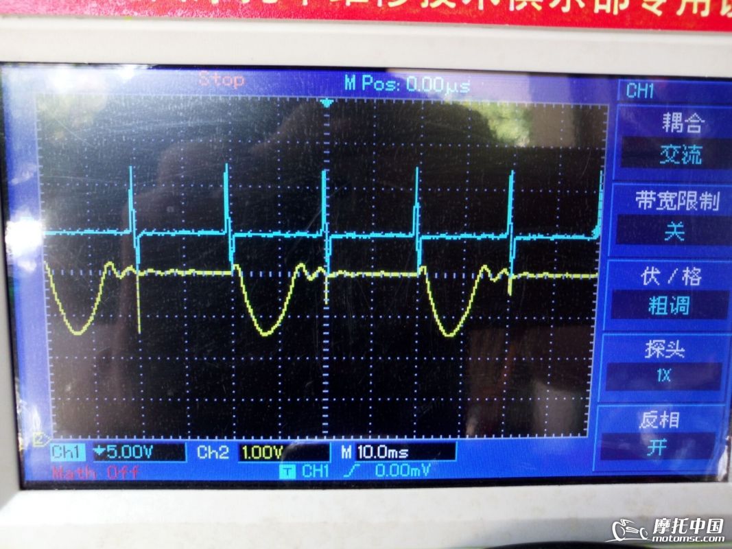

    我抓住刹车,加油门摸拟负荷状态下时采集波形如上图,用平时采集的同款车当前转速状况下正常波形做比对。也没有发现结果。
    再次采集了一个空载高速时的波形,与平时收集的同款车型高速状态下波形比对,说句实话奇特的故障波形我平时也没有遇到过,只有按平时对波形理解提示性的步骤检查,拆开空滤心并不堵塞,拆开缸头盖检查凸轮和摇臂轴正常,这些没有造成波峰异常,到底是什么引起了进气道压力波形异常呢?

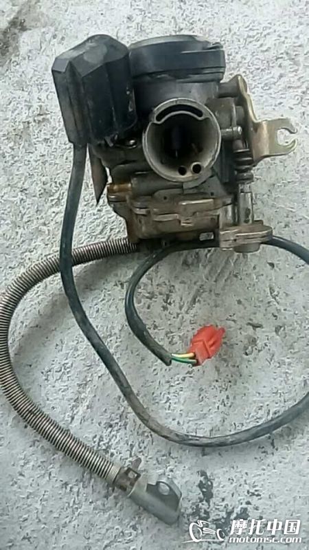

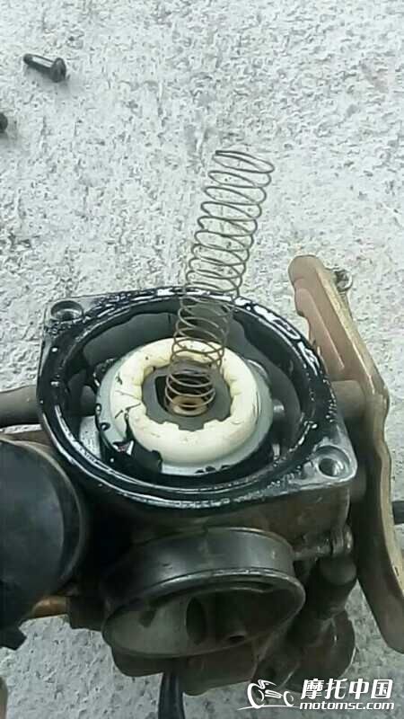

    因为平时遇到个主量孔、油针脱落时状况和这台车的故障有一些相似。于是我动手拆化油器,检查化油器浮子室很干净没有发现异常。难道是电子加浓阀有故障?但我用通电方法检测无果,说明我误判了。一边复装一边思索,无意间用手轻轻抠了一下真空柱塞,奇怪了怎么没有回位?难道会是以前遇到过的弹簧断裂使之弹力失效,拆下真空柱塞盖,眼前的一幕让我二十年的修为失恋了!
    眼前一幕使我惊呆了,真空拄塞膜片全部化掉了。
    不用多说直接换上一个新化油器,故障排除。
