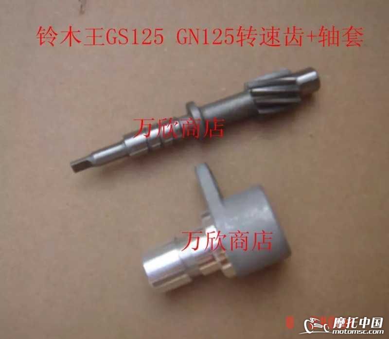

    发动机转速齿轮怎么拆卸?

    你把图中的轴套撬下来,转数齿就拿下来了。松松的
     楼主| 发表于 2017-7-10 07:20:29 指尖摩托手机 | 显示全部楼层
    用什么工具撬呢

    对于这个问题  中国人的办法是          锤子加1字螺丝刀  一轮蒙砸之后   搞掂
    发表于 2017-7-12 23:08:02 | 显示全部楼层
    先在转速座接口处滴点油。慢慢转动同时往外拉即可。用锤子容易搞断转速座。
