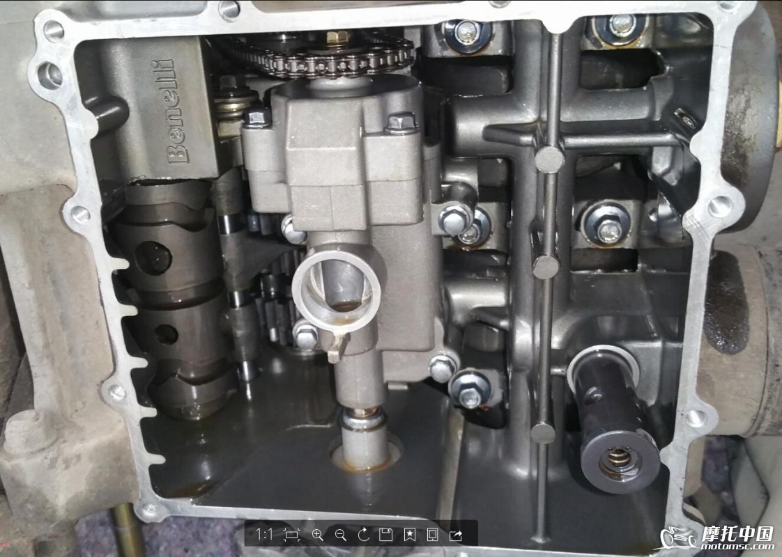

    车子是黄龙300,前两天是机油灯长亮,今天直接把机油压力开关拆了打火........油就往外慢慢滴,肯定是不上油了吧,不知道正常的摩托车把压力开关拆了什么样子,,油泵上的链条也没掉,不缺机油
    求大家帮忙分析下什么问题,油泵没那么容易坏吧,几千公里的车子

    找售后,机油泄压,油路堵或油路泄漏,
    发表于 2017-7-10 19:38:14 指尖摩托手机 | 显示全部楼层
    先换个原厂机油滤芯试下,
    发表于 2017-7-10 21:44:46 指尖摩托手机 | 显示全部楼层
    楼应该是机油泵和机油滤芯的问题吧

    我这边的售后只能换个机油或者换个轮胎的,没有开箱能力,现在也没办法骑,去能售后的地方太麻烦了........主要是没有这个车的维修手册不知道油路怎么走的,要是先从压力开关过那就能排除堵塞问题了,,毕竟拆了开关大火都不出油
    发表于 2017-7-11 12:59:07 指尖摩托手机 | 显示全部楼层
    先拆下机滤,检查下,然后拆下机油泵检查,然后用高压气枪吹机油道,
    发表于 2017-7-11 14:02:13 指尖摩托手机 | 显示全部楼层
    先从机油压力开关处吹,然后机滤处,在机油泵进油处,出油处吹下徦若能吹通机油压力开关口有油压就好没油压力就
    发表于 2017-7-11 14:06:29 指尖摩托手机 | 显示全部楼层
    就是机油道泄压,那块密封O形圈坏,先看机油泵上的密封圈
