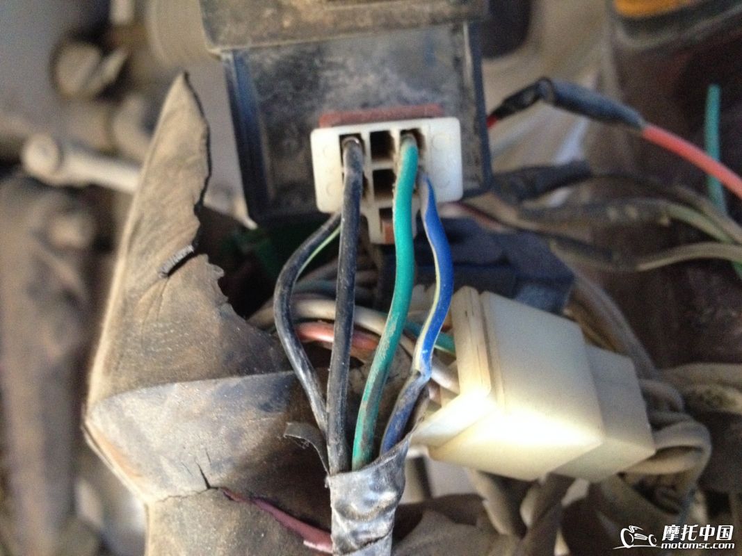

    豪爵喜运点火器换个接头,颜色不对,该怎么接,原车那个被老鼠咬断了,哪种颜色接哪排第几颗,求答案

    楼主上个图片吧

    上个点火器图片,最好换个智能点火器
    发表于 2017-7-19 10:39:32 | 显示全部楼层
    黑色12V电源.绿色接地线,黑黄双色进高压包,蓝黄触发输出。
    此图的点火器是大阳110——15A国三的
