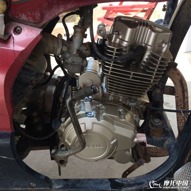

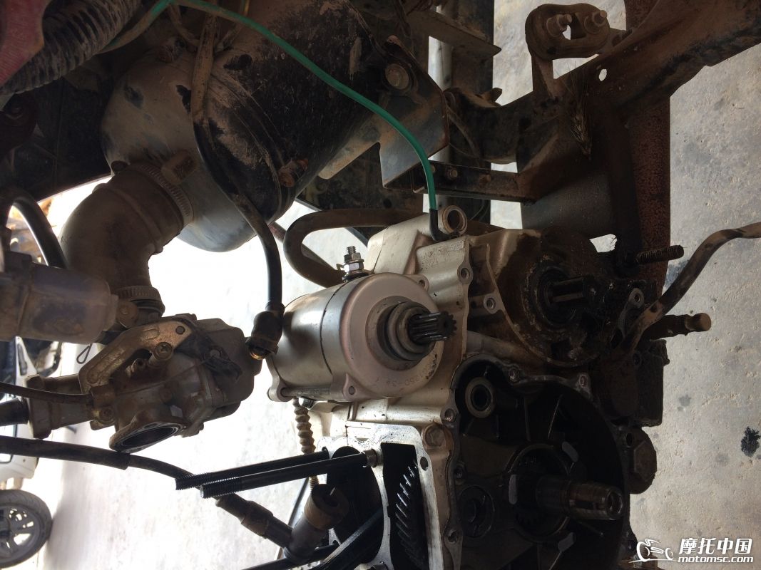

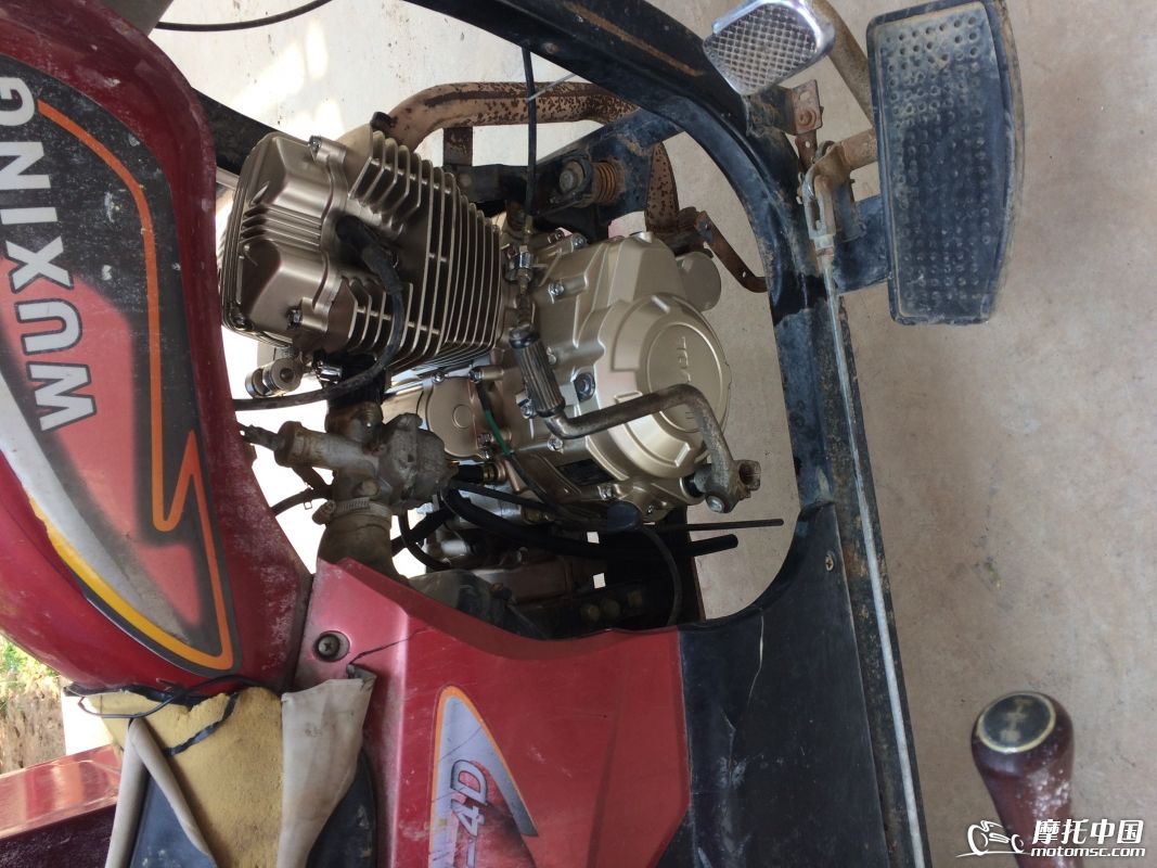

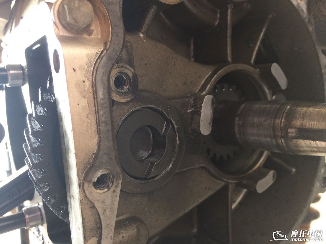

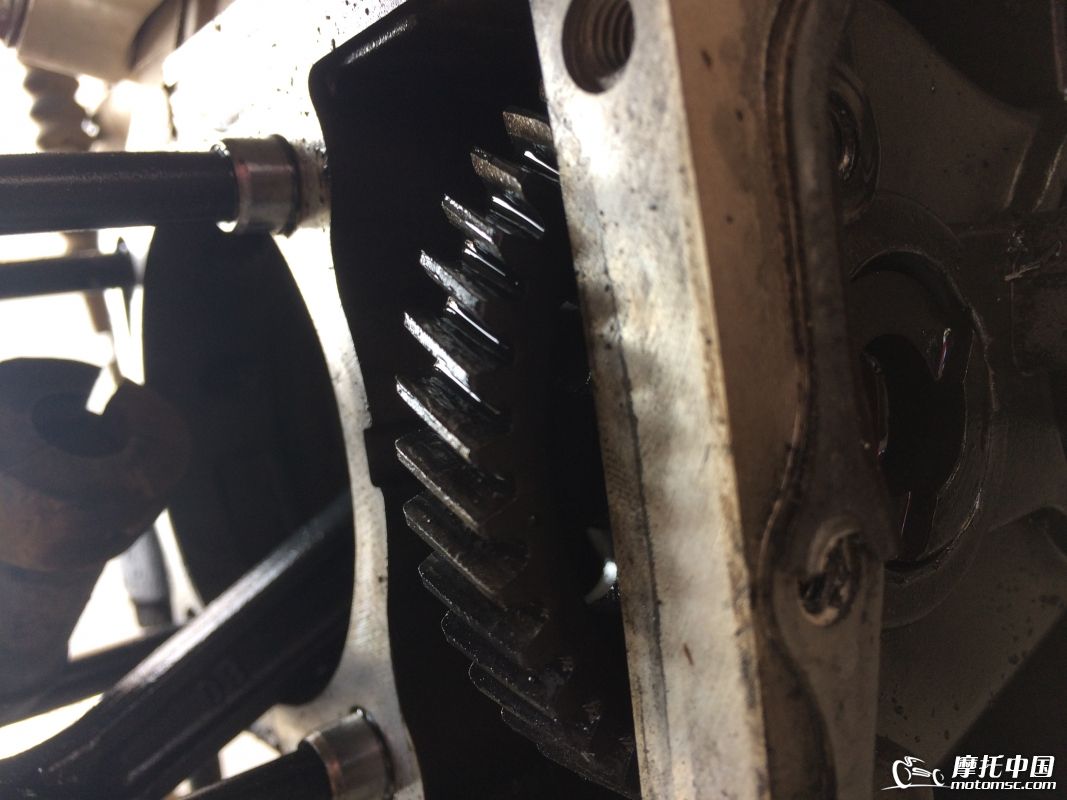

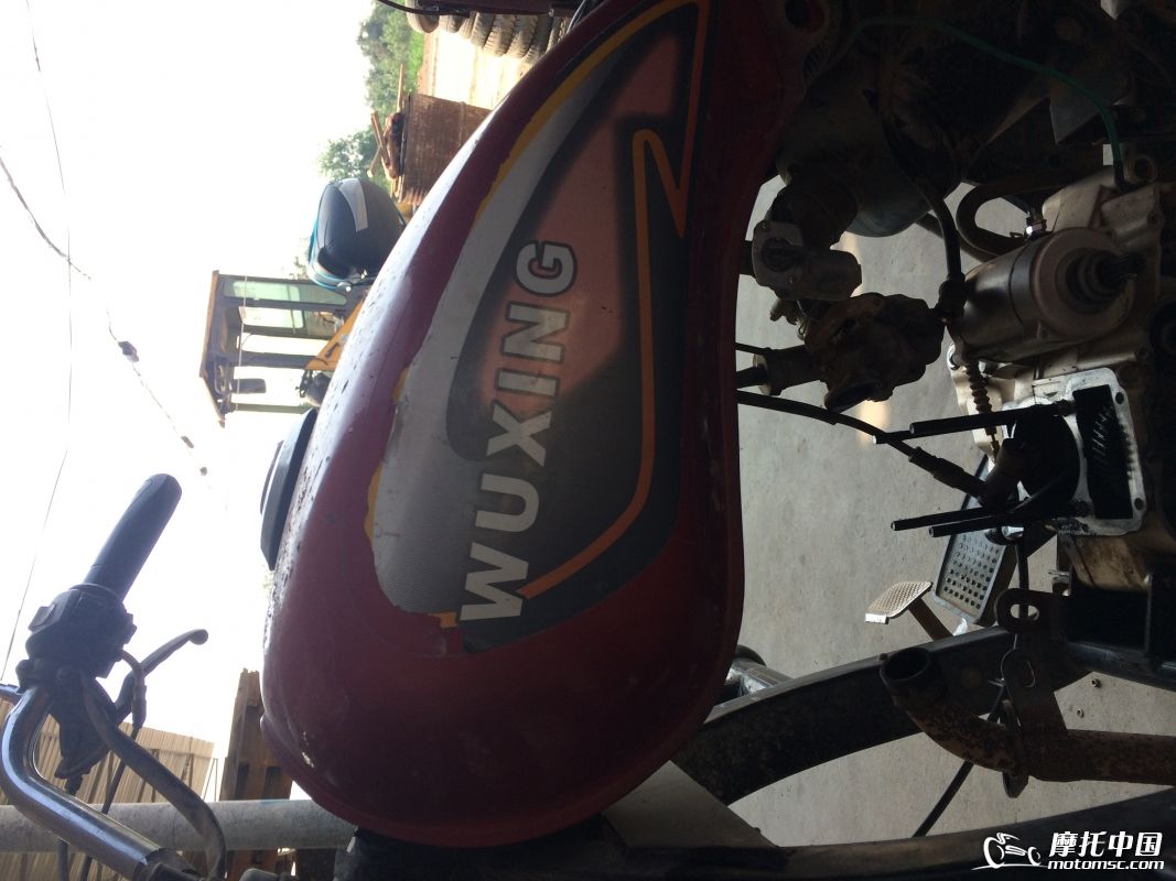

    昨天一辆福田150风冷三轮,来了以后发动机噪音大,检查机油基本没有,加了一桶机油后发着后车声变化不大冒蓝烟,让车主跑一圈清洗机器后放油拆机器,机油滤网处有铁削,看了后准备大拆换套缸和检查挡位,但拆了缸筒和磁钢后发现凸轮齿轮和轴烧死后轴转后把壳体跑坏了,这下没得修了,只能换机器总成了,这样修的话成本高不和算,如果保养到位没有缺油的话修车车三四百块。现在七八百,换机器1600元
    凸轮轴孔磨大了报废了
    凸轮轴孔磨大了报废了
