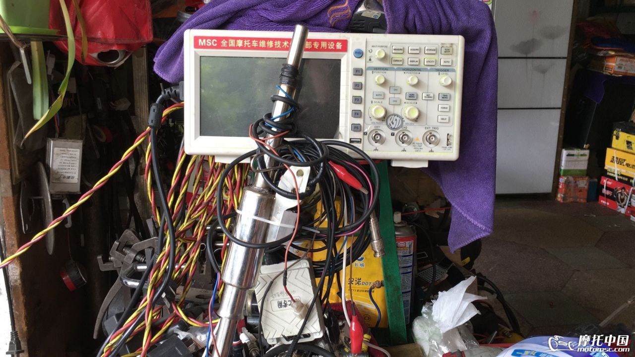

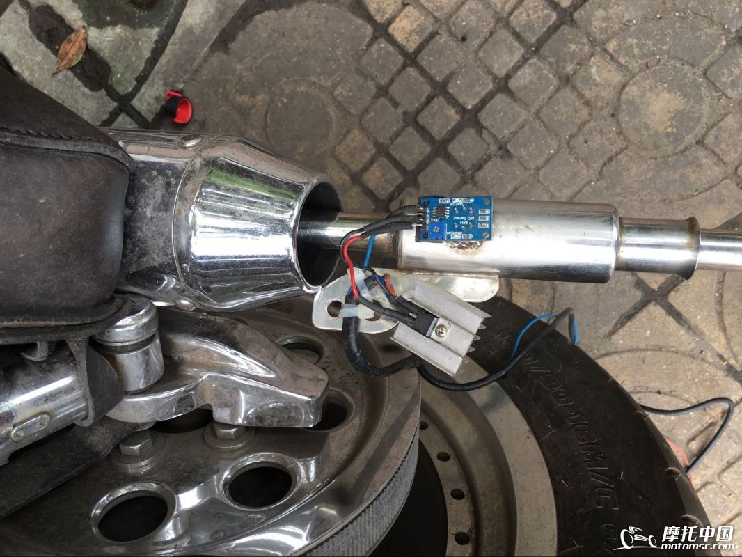

    这就是我的检测发动机尾气燃烧状态的CO传感枪,
    CO传感枪它的作用是连接于车辆消声器末端,

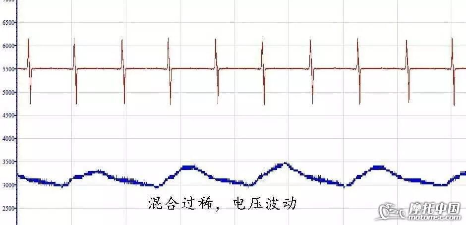

    接通电源利用示波器采集尾气CO含量电压值变化波行,根据采集的波行电压值变化的差异来判断混合气,
    混合气浓时电压值高,
    混合气稀时波形异动电压波动。
    从而更精准的判断发动机空燃比例当前状态下混合气浓度,是否因影响了发动机工作状况,我们可以利用波形从而修正混合比,让车发挥最佳状态。

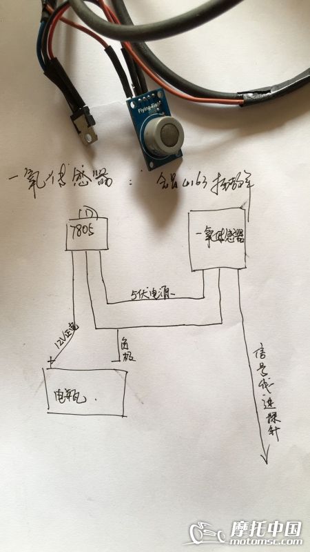

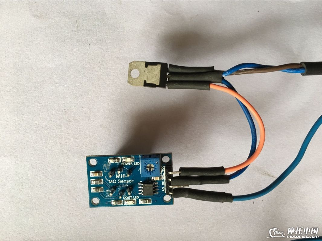

    改装CO传感器时,我选用的是12v供电,信号输出5V,

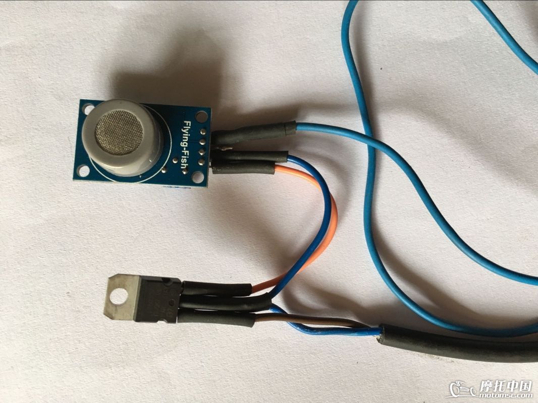

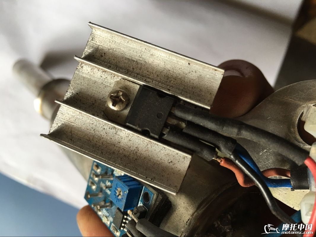

    也就需要三端稳压器7805,以图7805为例从正面看,从左往右,第一脚为12V进电位,第二脚为接地负极,第三脚为输出5V。我们在实际应用中,应在集成稳压器上安装一个足够大的散热器。
    如图因为稳压管温度过高,使稳压性能就会变差,甚至会损坏。
    可以在淘宝上购买CO传感器,现在我以图分解,CO传感器从正面从左往右,第一脚是AO、代表从传感器出来的信号,接示波器探头。第二脚是DO,也是从传感器出来的信号,我们可以不用。第三脚是G、代表负接线。第四脚是VCC,代表进CO传感器正极~连接到7805第三脚输出端有5伏电源。一切连接好后,我们开始做CO传感器枪身。

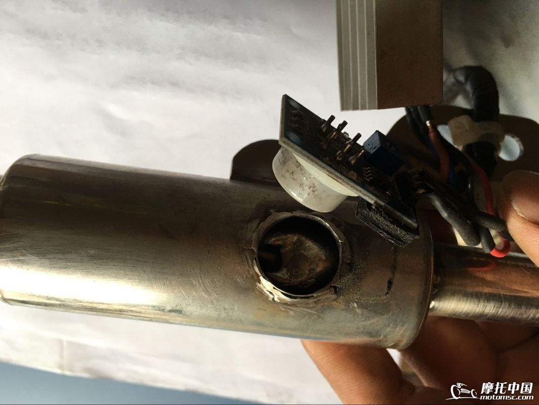

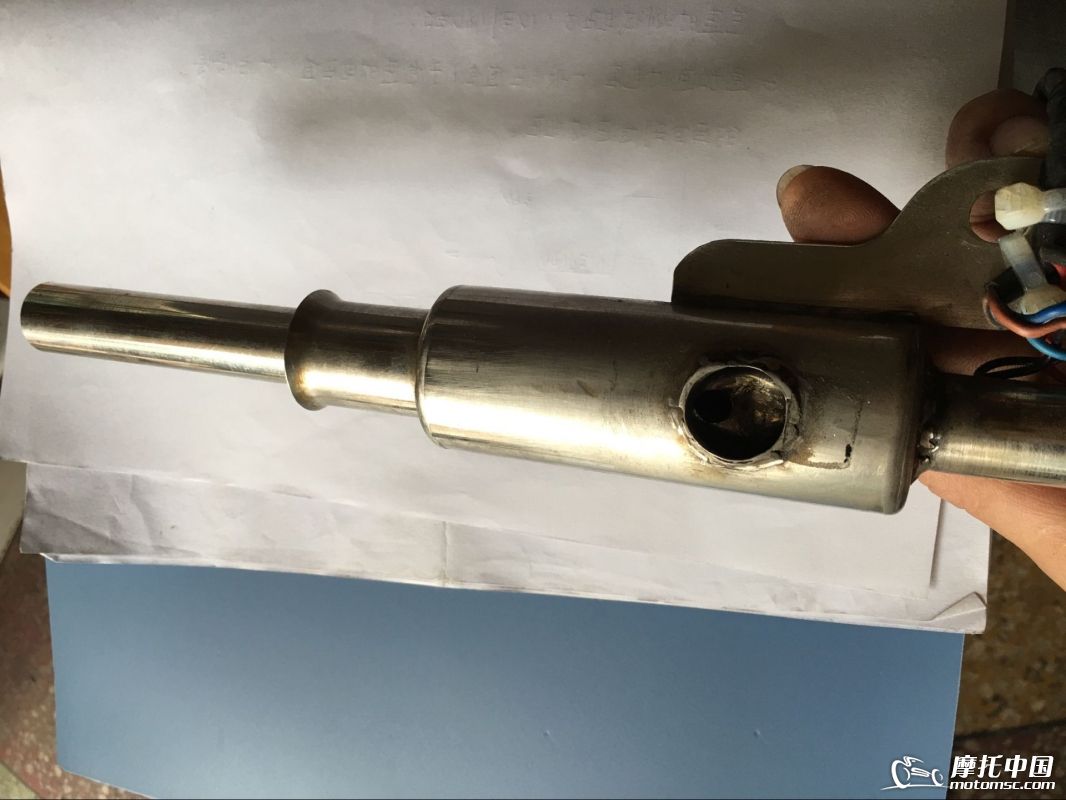

    如图;选用材料时应考虑消声器尾气有一定的温度,传感器枪身管子两端相通,最好是管子可以变大小,然后在管子3分之2的地方打一个孔。
    如图,用于安装CO传感器。这样一个精准检测发动机燃烧尾气的CO传感器枪就改装成功。
