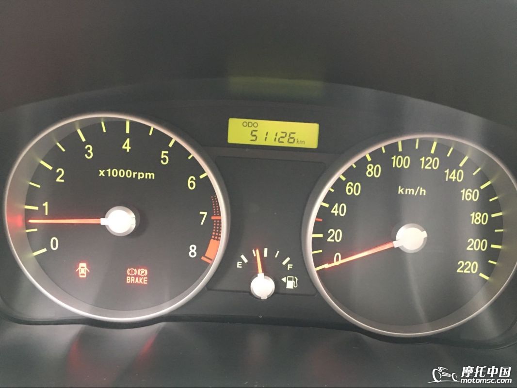

    上个月,我们要好的几位朋友开车去峨眉山七里坪避暑,约好了一起去,可是我临时有事他们开车先去,办完事加满油我也开车出发了,由于上山的车少,我和波形分析群兄弟们在电话里,一边聊天一边开车, QQ图片20170912175726.jpg

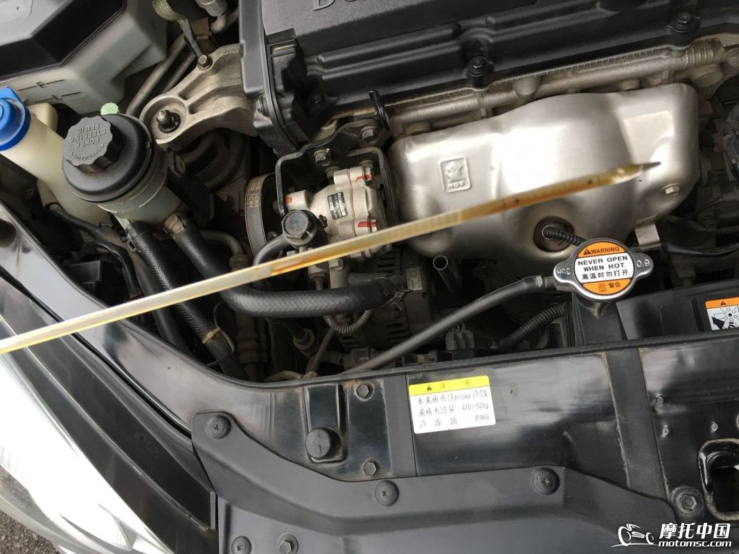

    上次我在5万公里左右时进行了保养,更换4个轮胎

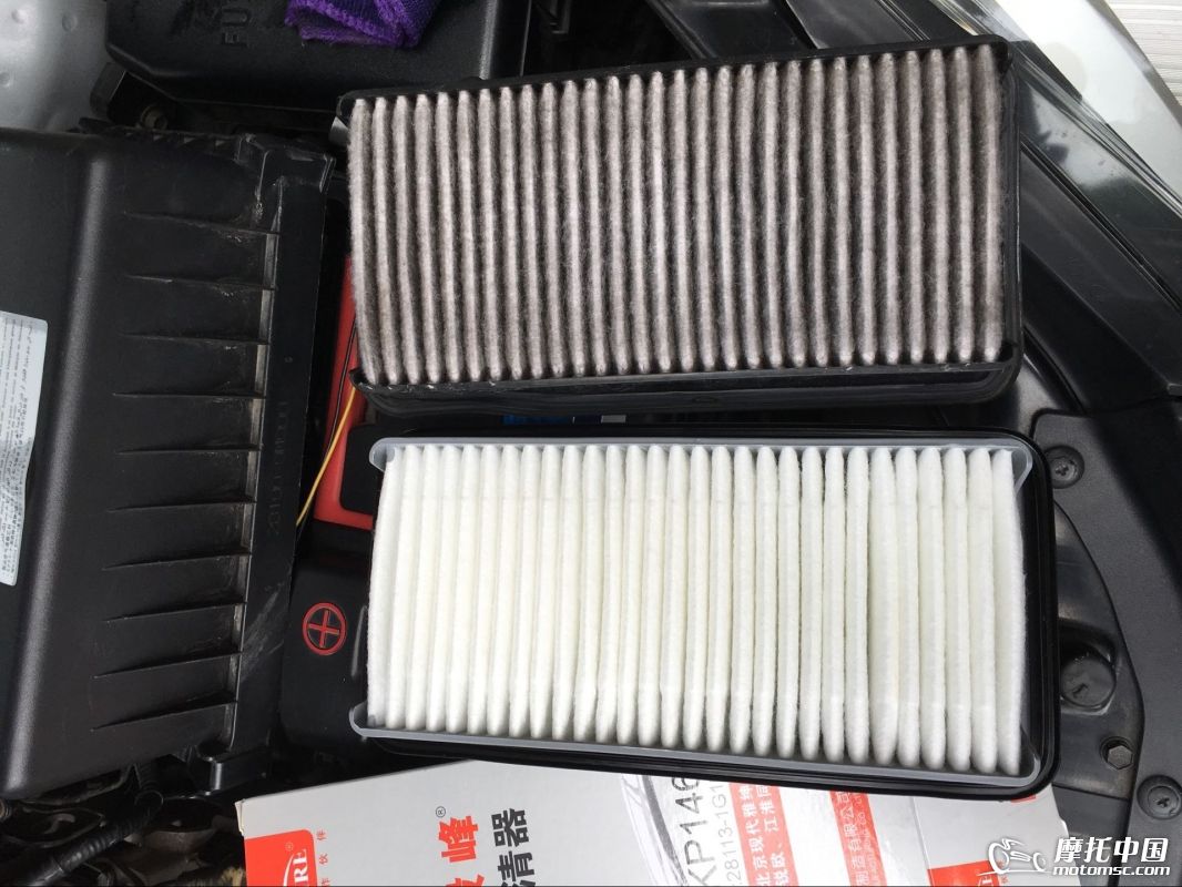

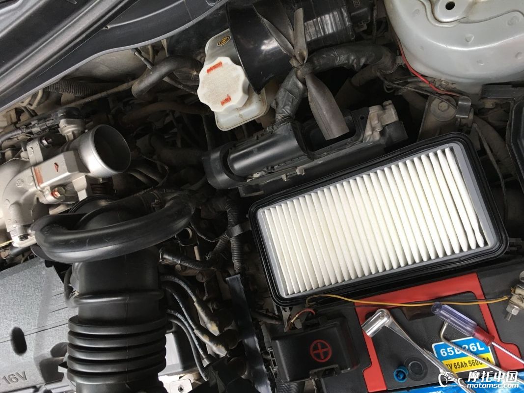

    【把175/60R14换了185/60R14】虽然油耗有点增加,但是安全性大大提高,还对火花塞、机油、机油格以及就进行了常规保养,空气滤芯从新车开始,我在用车过程中基本上每1000公里都会对空滤进行除尘,一直非常干净。【心理上总是觉得原装的好】因此直到现在50000公里也没有更换,

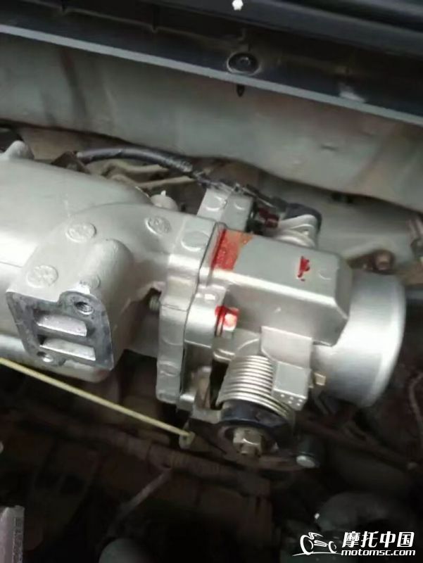

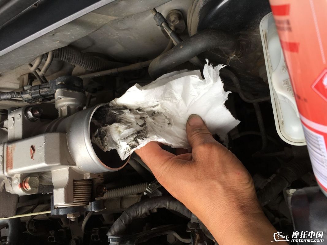

    拆卸空滤,对空滤芯进行更换,并清洗了节气门,

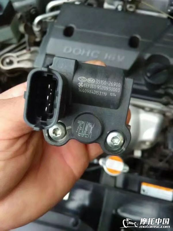

    QQ图片20170901133817.jpg 再拆卸怠速马达清洗,

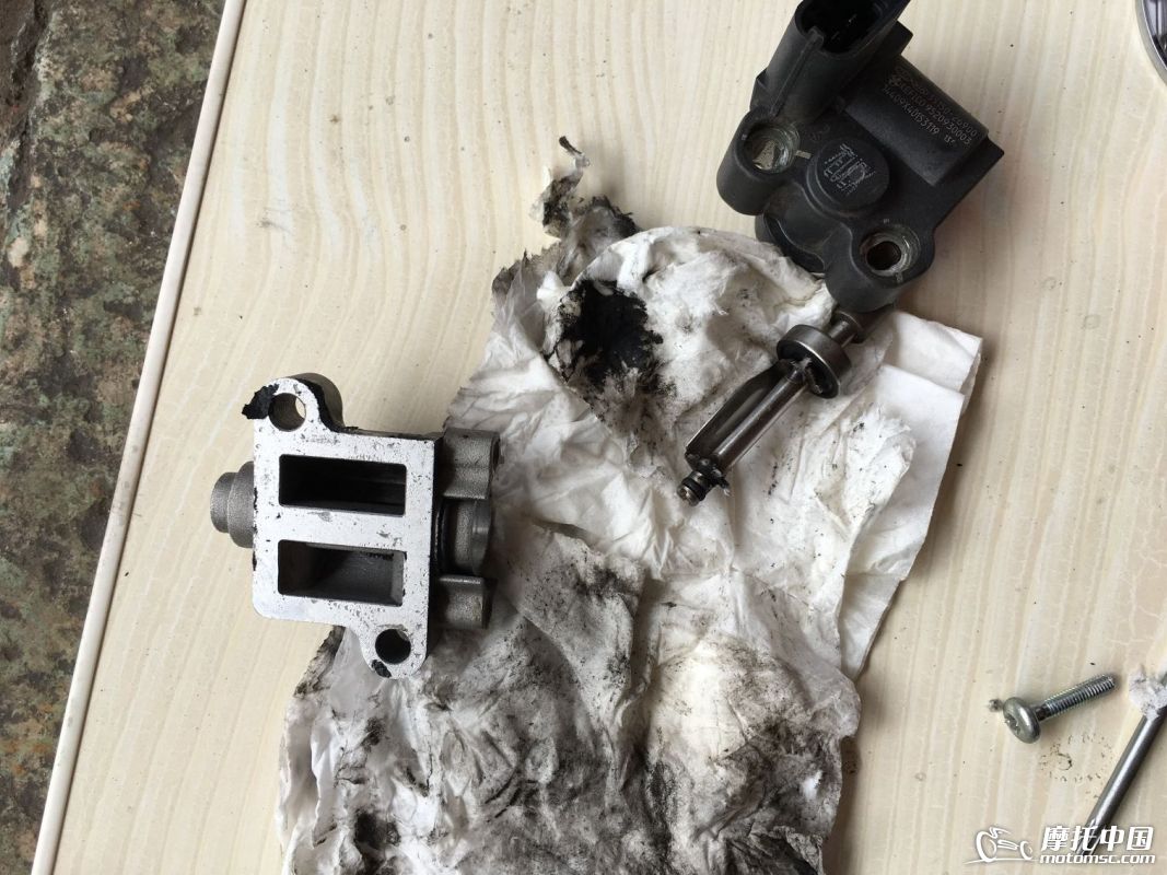

    对怠速马达进行分解,太脏了,用清洗剂一一清洗,
    清洗完重新装配,完成后【如果是电子节气门的话通常都需要重新匹配】
    我的不需要匹配,按正常操作启动发动机,
    怠速状态下运转,上路试车,加速,超车以及开空调行驶都不成问题,看来一旦空滤有堵塞,不但会导致进气阻力的增加、还易让发动机和各进气道产生积碳,使发动机功率的下降,加速无力、油耗增加。
    从峨眉山山脚到峨眉半山-七里坪的山路,海拔大约2000米左右,这次自驾游,只要开空调行驶时就很容易感到动力明显下降,但是在中高速行驶时,动力衰减感觉就没有那么明显了。而主要原因是;我的车由于空滤芯有一点堵塞,加上低速行驶时,汽车的发动机功率往往只发挥了百分之三、四十,而且发动机的功率除了克服车辆的行驶阻力外,还需要用于电池充电以补偿车用电器的消耗,也包括空调风机、音响等等。
