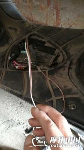

    你好!有个问题麻烦一下,我的车是钱江都市宝贝踏板,前两天晚上骑车时候有个大坑没注意!车子墩了一下,然后车子的光控大灯就不亮了!今天自己看了下不知道什么原因,把车的大梯子支起来打火后大灯可以点亮,放下大梯子后就不亮了!梯子也没碰到什么线路啊?不知道是怎么回事,去好几个修车铺听说是光控灯看都不愿意看就说不能休,只有一家说动力电不足,我也不太懂维修,只好找大神请教了

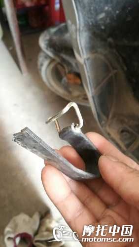

     楼主| 发表于 2017-9-10 11:49:31 指尖摩托手机 | 显示全部楼层
    看了一下有个钩子断了!那根线也什么都没接
    发表于 2017-9-11 13:47:06 | 显示全部楼层
    踏板车地线容易出问题,
    发表于 2017-9-11 21:21:38 | 显示全部楼层
    着重检查地线
