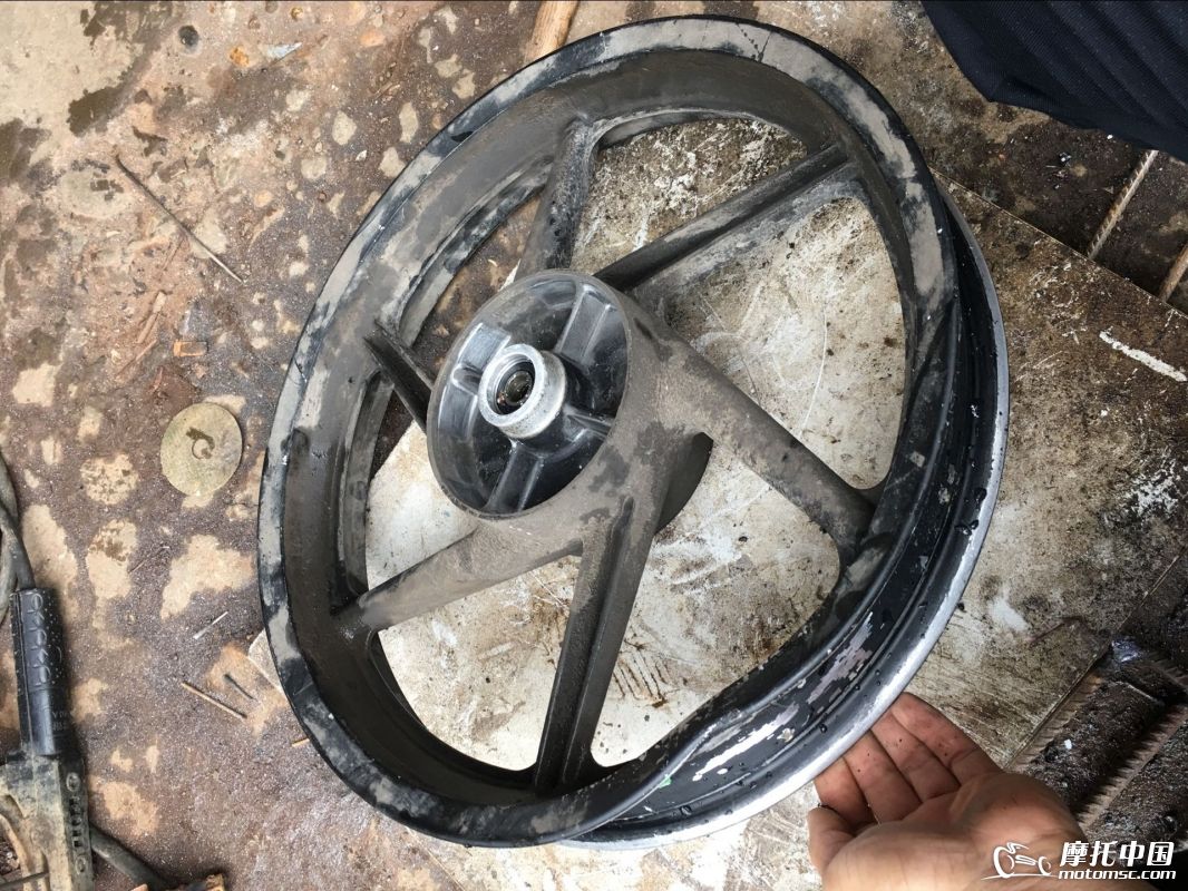

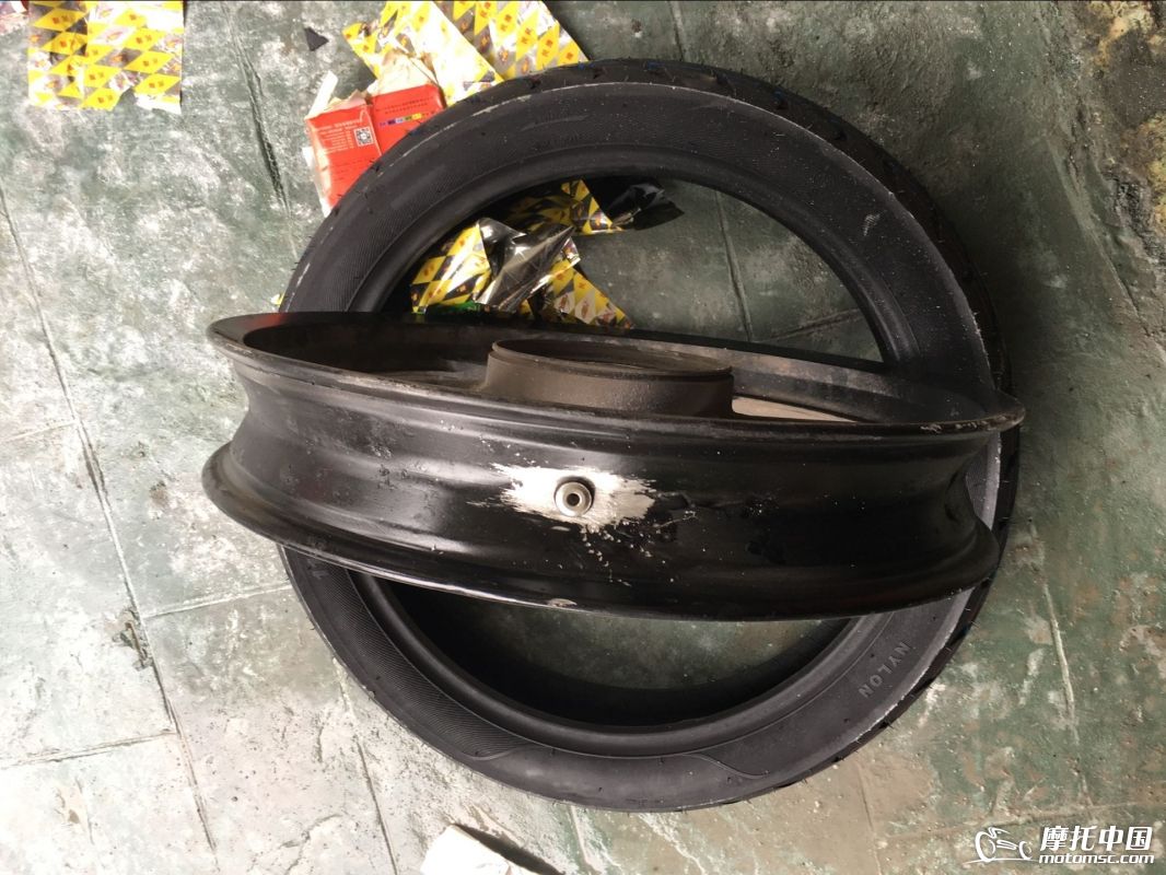

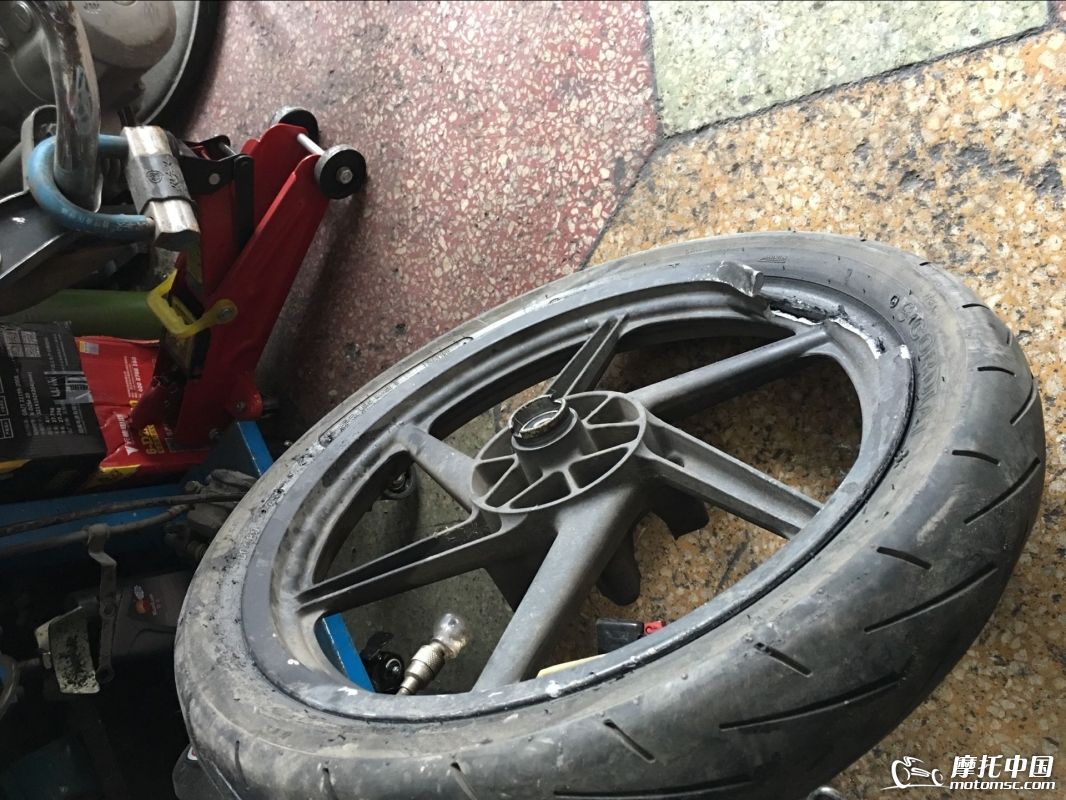

    早上,我的一位客户急着上班,不小心撞到了公路的栏杆,导致前胎钢圈严重变形
    (有没有把撞坏的碎片找回,只有报废)后胎钢圈严重变形了 ,大神告诉我 咋整?
    找到我算是找对人了,前胎钢圈换新,如果你遇到了买不到钢圈,千万不要直接用随便敲,那会直接报废,
    那下面才是我要告诉你‘如来神掌’的秘笈,就让我们一起见证‘如来神掌’怎样完美修的治疗摩托车的‘脚’伤!
    就如这个轮圈,就算买不到大家不用担心。这些都是小事,
    下面就现场用‘如来神掌’和深厚的焊接‘内功’帮你的几乎报废的钢圈完美修复。

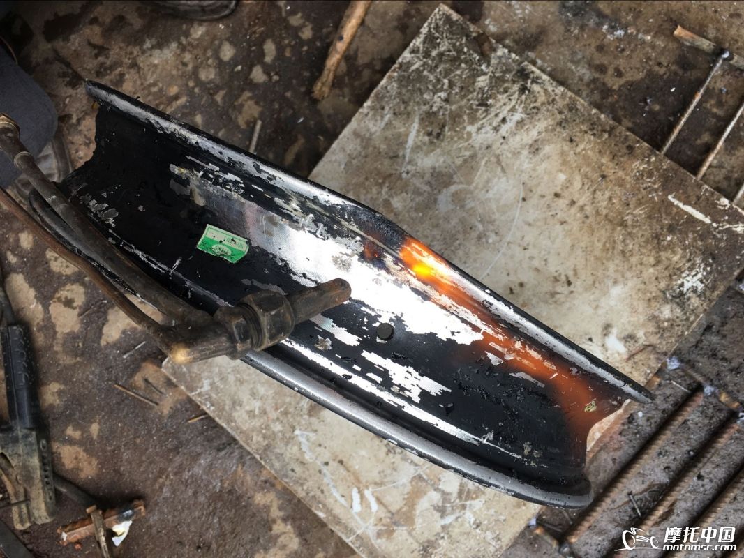

    先用用氧气枪对它后胎钢圈加热,目的是加热后便于变形部位敲击,

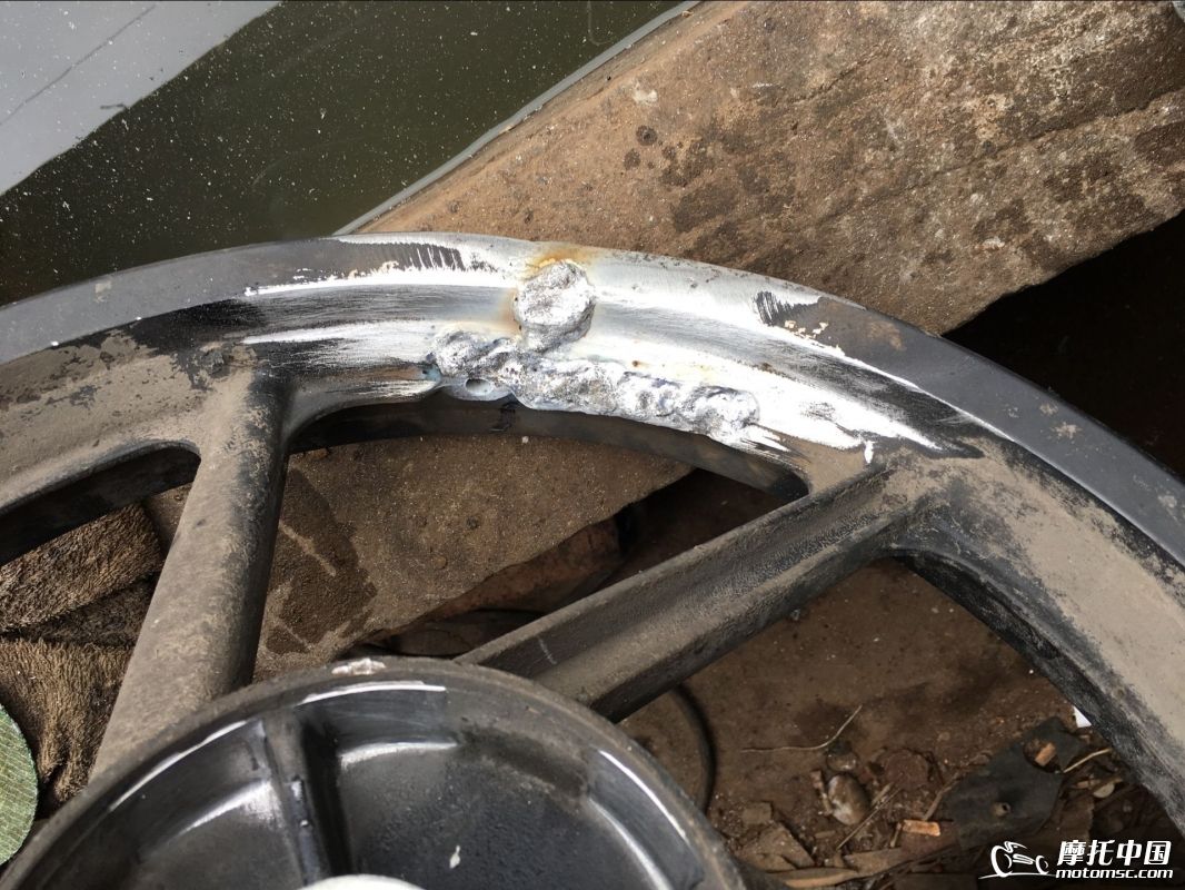

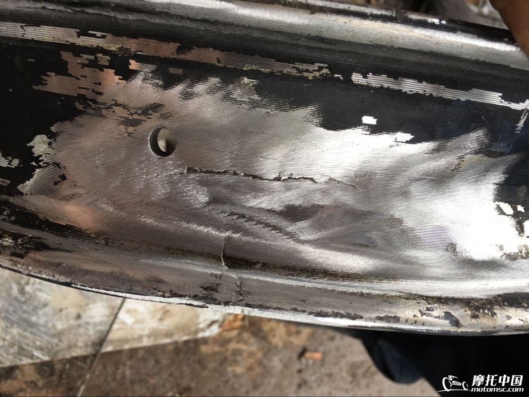

    使其变形的钢圈经过敲击回位,当然如果敲击复原后发现有破裂痕也不怕,我可以用铝焊机给予修复,但是,焊接前应该用磨光机打磨,(一些地方还的打磨一条焊接缝隙),使其修复后的钢圈更接近原装性能!
    轮圈内、外都铝合金焊接完后,
    这样一匹受伤严重的钢圈就成功修复好了。

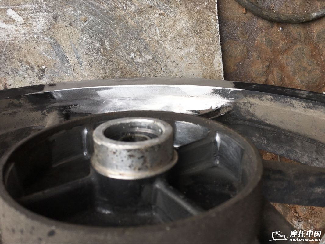

    打磨后再用抛光片就行抛光处理,如果要求完美,
    可以喷补相同颜色的油漆做做美容。
