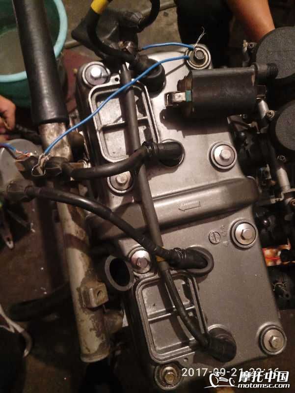

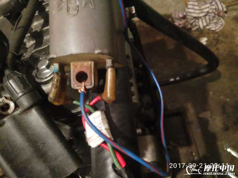

    高压包无放电,测两根高压包的输入线(图中的红,绿线)没点火时电压是2~3v,点火时两端电压变为0v,单独测一根线时(无论是红线,蓝线),电压表的另一端搭铁,测的电压都是12v,但高压包就是没放电现象。请大神分析下。

    这是图片

    线束是原装的,但是没有电锁的,以前看过论坛里的一篇文章说是防盗线上要接一个一百欧母的电阻,请问大神应该怎么接?

    什么车型都不说你让人家怎么回答你
    发表于 2017-9-22 07:23:55 | 显示全部楼层
    一般红线12V,在不发车时红绿线之间也是12V

    检查触发,

    不好意思,忘了,是川崎zzr400
     楼主| 发表于 2017-9-22 08:03:09 指尖摩托手机 | 显示全部楼层
    MSC2923 发表于 2017-9-22 07:55
    检查触发,
    触发那对电压有要求不
     楼主| 发表于 2017-9-22 08:04:18 指尖摩托手机 | 显示全部楼层
    对,我测了,相对地线两根线都是十二伏
    发表于 2017-9-22 08:06:23 | 显示全部楼层
    检查点火器插接线内各线的接触,连通是否良好,特别是地线。电源供电,触发信号是否正常。
