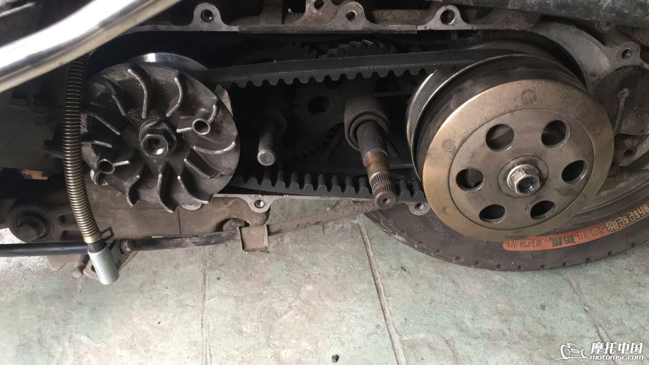

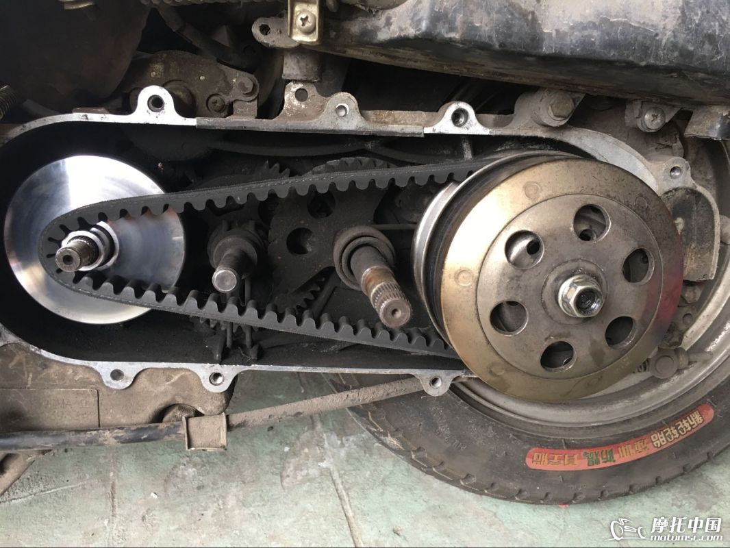

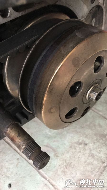

    这台车在之前的维修工师傅那里已经对化油器、发动机汽缸、等等进行了全新的更换,可以说相当一个新的发动机,那到底是什么影响这台车没有动力了?仔细对车故障进行分析,我发现一个明显的现象,那就是在你起步的时候转速非常的高,但是动力没有随着发动机的转速而提高,我怀疑一定是传动部分出现的问题,当我拆卸下左边箱,就是你们看到图片上的,

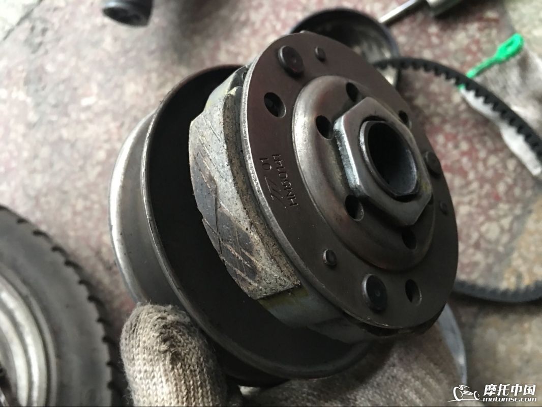

    后从动轮盘表面已经发红,这说明有打滑的现象,是新的,但是之前的维修工对他进行了处理
    (这种方法不可取)。
    踏板车的传动看起来很简单但是确实是一个很复杂的东西,跟跨骑摩托车不同的是,他的控制完全是自动化的,
    新的轮盘、新的皮带、新的主动轮,可以说传动部分也全是新的,如图大家都知道什么原因了吧。

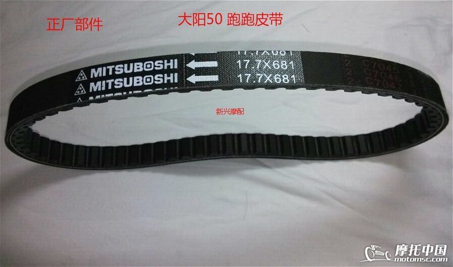

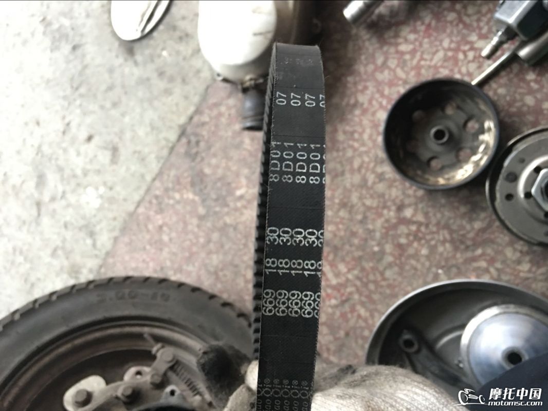

    这条新的皮带是669-18-30这是一条非常常用的四冲50型发动机的皮带,
    而大阳48QT-2的皮带标准数字是17.7-681,

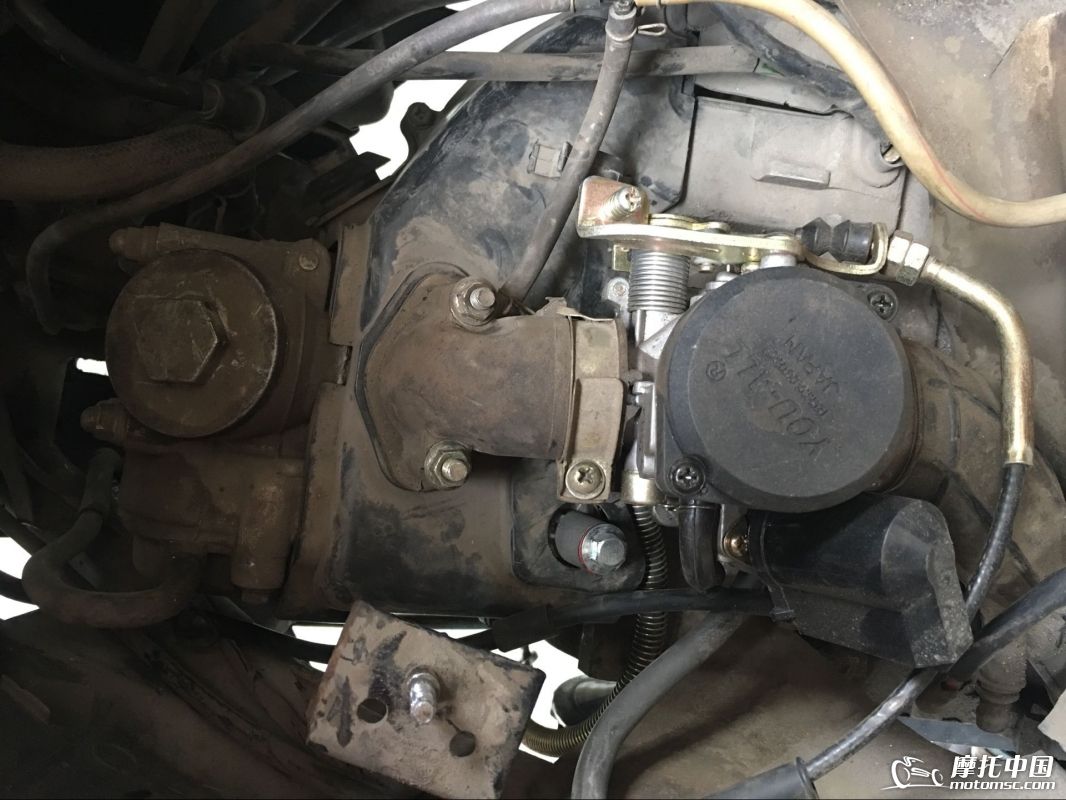

    原来询问客户才知道客户在之前的一个月,由于化油器漏油,就是换了一个化油器,从哪以后就出现了更换套缸和传动系统,

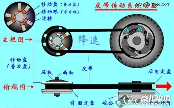

    当然我没有说别人技术高低?只是分享和大家一起追求技术真理的完美。我们现在用图片来反应传动系统,

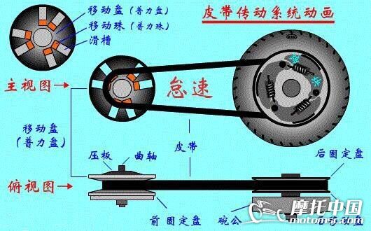

    在怠速状态时的工作应该是这样的

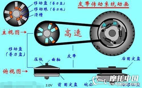

    在40KM以上速度才能发挥车子的性能,
    超过60KM才能发挥车子的高速性能,重新换上标准的传动系统,

    主任你拆下时那个螺丝就上了两三丝吗。上一个修理工也是人才在公碗上开槽牛。卖光阳的说过公碗面过光的可以烧红錾火,在一个后面的图片上后面的蹄块的接触面积也不够

    公碗开槽  还是第一次看到  s

    公碗发蓝表明其发生过高温,由于是摩擦组件,所以要考虑其接合时的状态,从甩块上面可以看出摩擦蹄和公碗接合时的接触面太小,摩擦力不够大,力矩不能有效的传输。
