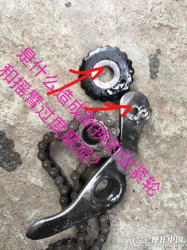

    关于下面的问题,一定很多兄弟都会说:是你使用的配件质量不好或者是装配不当,这是一个非常简单的问题,可以说全国的维修工都遇到个同样的问题, QQ图片20171027104511.jpg

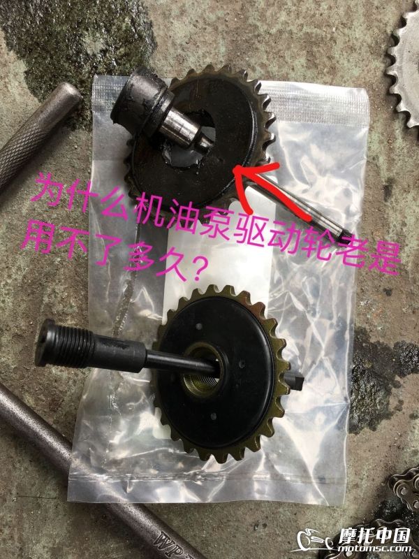

    咱们修车就这最怕的就是找不到问题所在,盲目的换件,最后我们没有更好的与客户交代而失去了客服。以110发动机为例,
    为什么张紧装置、摇背、
    QQ图片20171027104540.jpg 机油泵驱动轮会经常坏,轻者可能损坏配气系统而影响发动机正常工作,
    严重时造成发动机润滑不良,直接造成发动机报废。

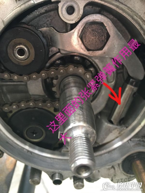

    其实我们很多维修工兄弟们,疏忽摇臂推杆的重要性,他的自由活动能力和弹簧的弹力强度会直接影响你更换了张紧系统,导致了这些故障的不断发生!

    这个簧好质量的不好进
    发表于 2017-10-27 18:53:57 指尖摩托手机 | 显示全部楼层
    概括一下,配件质量参差不齐
    发表于 2017-10-27 21:39:40 | 显示全部楼层
    因为配件质量问题引起的客户流失,
    发表于 2017-10-27 22:35:56 指尖摩托手机 | 显示全部楼层
    弹簧是一个方面,还有一个方面是涨紧杆液压程度的好坏
    发表于 2017-10-28 13:19:53 指尖摩托手机 | 显示全部楼层
    关键部位还是用正厂件好
     楼主| 发表于 2017-11-2 15:12:17 | 显示全部楼层
    付亮 发表于 2017-10-27 15:40
    这个簧好质量的不好进
    是
     楼主| 发表于 2017-11-2 15:13:45 | 显示全部楼层
    火蓝刀锋 发表于 2017-10-27 18:53
    概括一下,配件质量参差不齐
    现状,大家都在比价格,没有用心做事。
     楼主| 发表于 2017-11-2 15:14:55 | 显示全部楼层
    hjx 发表于 2017-10-27 21:39
    因为配件质量问题引起的客户流失,
    好的产品就是你的广告!
     楼主| 发表于 2017-11-2 15:16:10 | 显示全部楼层
    机油的保养是关键。
