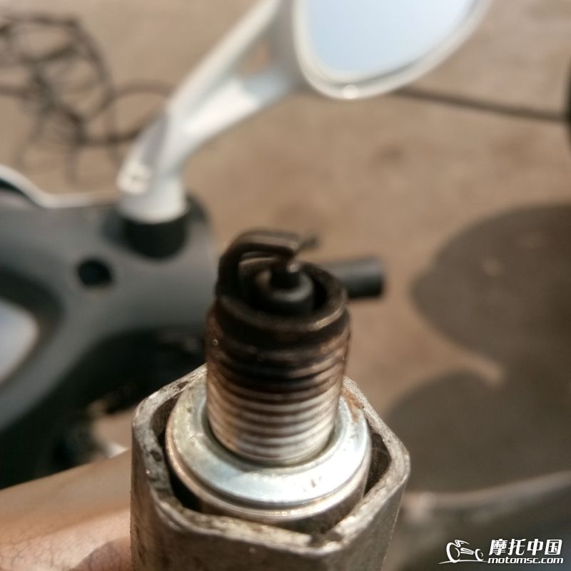

    这不,还没过几天,邻居又推着车来了,说又发不着车了,拆下火花塞一看,电极黑的就像锅底的烟灰一样。邻居也是个爱捣鼓车的人,他自己说最近老坏火花塞,自己都换了好几个了。
    我给邻居解释,你这车有问题了,混合气过浓,发动机燃烧所需要的汽油和空气的比例严重失调,需要好好检修一下了,这并不是火花塞本身的问题,其实这段时间我总能看到你这车尾气不太正常,早就想跟你说了。

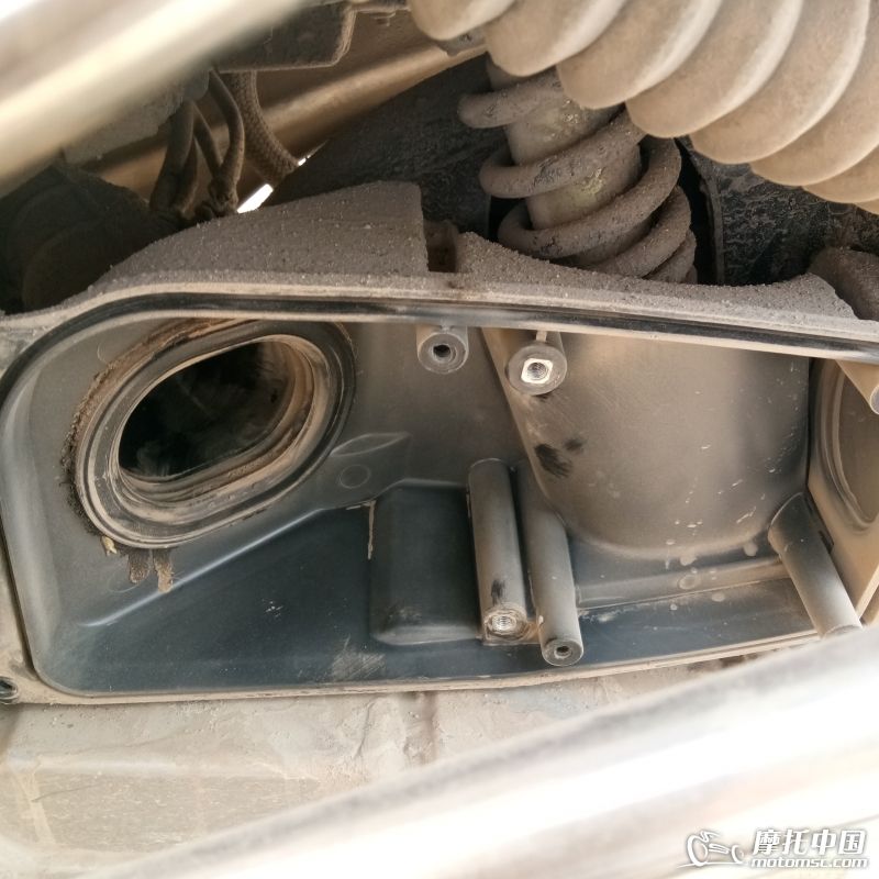

    接车后,我首先怀疑的就是空滤系统,因为我知道邻居用车还是很频繁的。拆下空滤芯看看,够脏的,好久没有更换清理过了,既然空滤过脏,那化油器也肯定干净不到那里去,干脆就连同化油器一并做个检查。

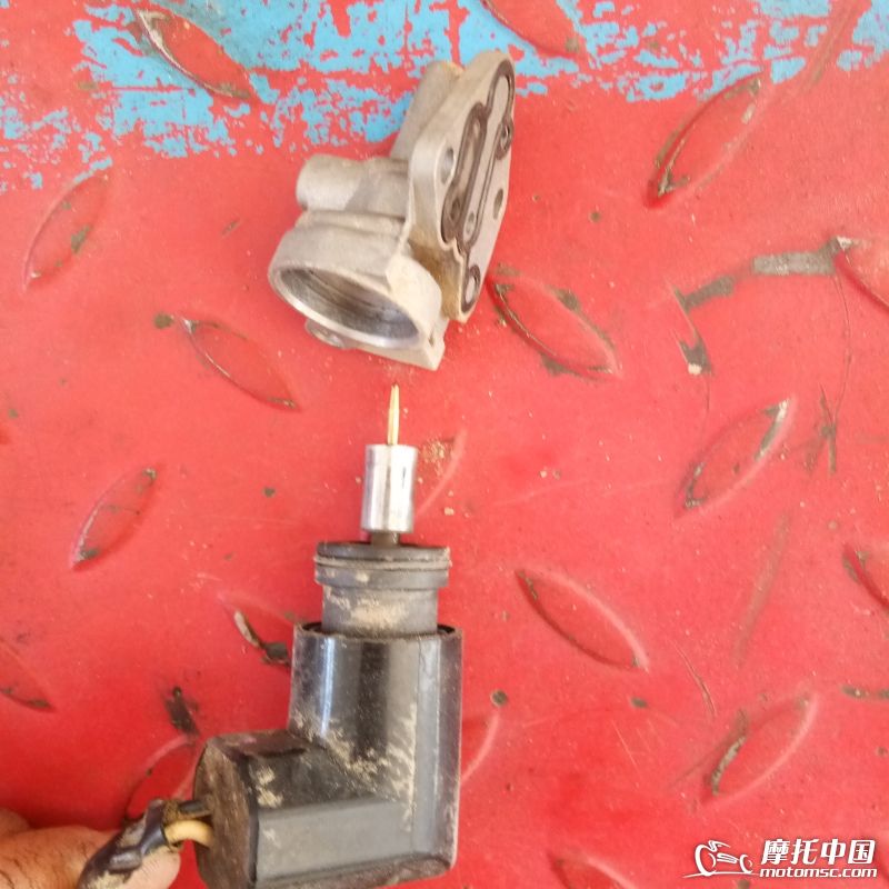

    这种混合气过浓的踏板车还有一个重点检查对象,就是电子风门,因为原来修过几台豪爵国三的踏板,都是因为电子风门在本体里发卡造成混合气过浓,火花塞用不了多长时间。

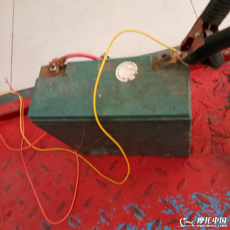

    在化油器上拆下电子风门,用电池直接驱动电子风门看伸缩距离是否在正常范围内,在等待时间里顺道把主副喷孔清洗一下。

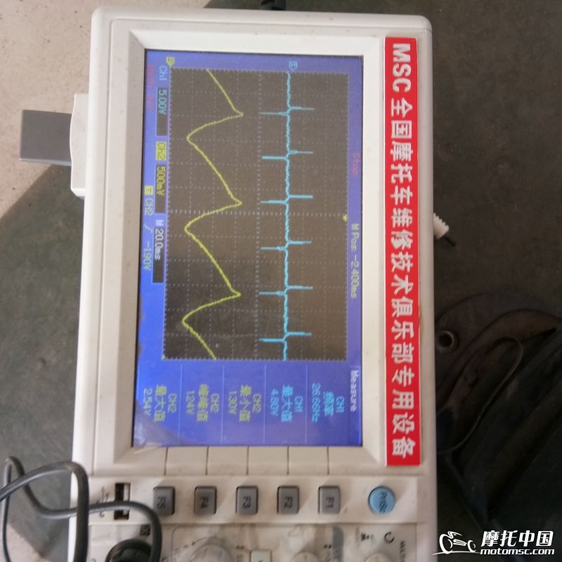

    检查没发现电子风门有问题,化油器清洗完毕组装完成后装车,充分预热后借助示波器对化油器进行调整。在可视波形下,调整化油器混合比镙钉,使燃烧波形恢复最完美状态。试车后,大油门加速不再有黑烟排出,试车几公里回来后,检查火花塞颜色正常,故障排除。

    雷子 发表于 2017-11-11 08:20
    空滤脏了,化油器调整不合适
    怎样利用波形来调整化油器的?
    发表于 2017-11-12 07:52:24 | 显示全部楼层
    进气压力波形,看示波器基础篇
