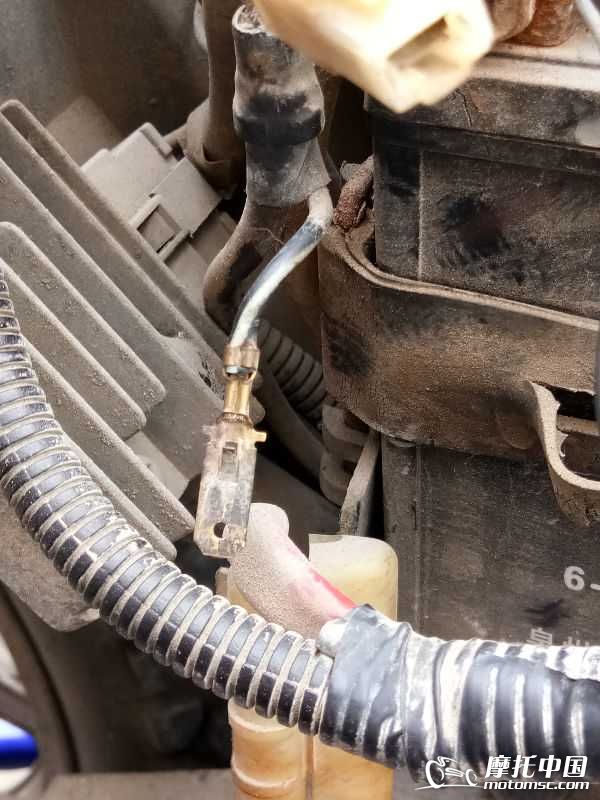

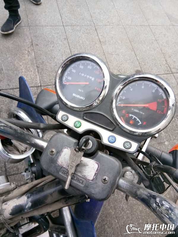

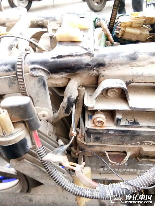

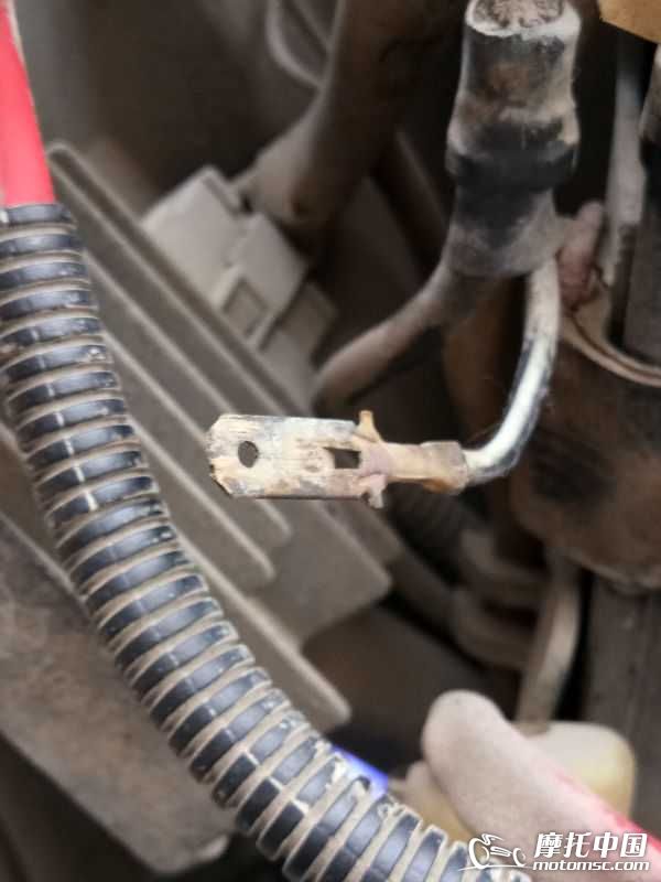

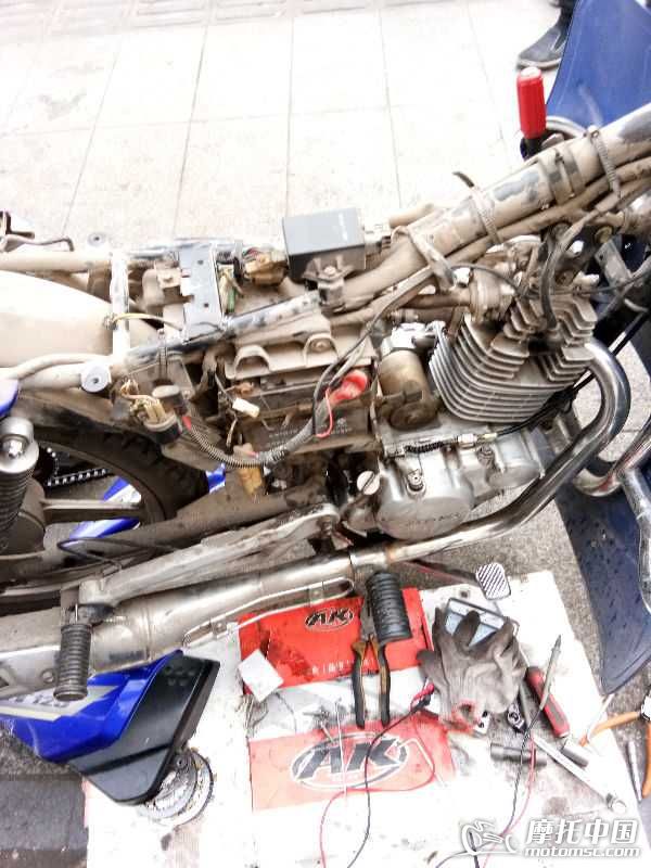

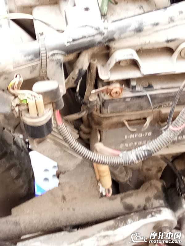

    今天接一辆GT125骑行过程中有时发冲,转速表抖动厉害,有时突然熄火<熄火时明显有强烈的反弹声>,喇叭,转向,刹车,行车系统和大灯还有电启动偶尔没反应,空档和其它档位显示均正常。经过仔细检查是电瓶负线插头年久老化所致,把插头处理好问题解决。因全车线束唯一的搭铁线是插头,再进电瓶负极,负极上粗搭铁线直接连接在发动机上。因全车线束至电瓶负线插头老化而产生接触不良或有电弧,导致全车电路系统<除档位外>无法产生回路。建议厂家从全车负极线多一根出来直接拧在大梁上。
