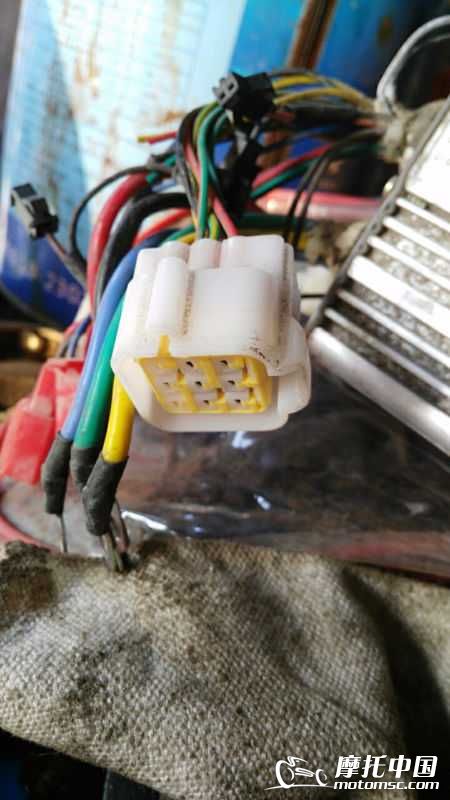

    今晚临夜下着细雨,女车主怱忙说:“老乡,这车吓死我了,骑着忽飞忽停,而且控制刹不住"。听她这番说,心想应该是转把或信号这些,接车马上修大晚,如是与车主讲明天取车。如图
    看到立马车插头也是厂家的专利,与市场上的不匹配,经反复查转把,控制器与车头信号通路也正常,想了想,控制盒翻起来,见到铁板脱焊,再看前面主线皮(正)极己磨烂,而导制大电流与电机落地而飞车,致使转把5v己失效控制而使时快,这应正车主说的一样,思路己清析明了,因正电搭铁碰铁皮实而快,虚碰而慢,车辆晃动更说明了加速铜线的接触而电机转速快,而已盖过信号。
    这台有六年车龄的车己解决,后车主欢喜接受把控制器也重装一只,她又欢快心情去上班了。自己才学疏浅,这车说明过程凡事也得认真,希这故障对大家有所启发。
