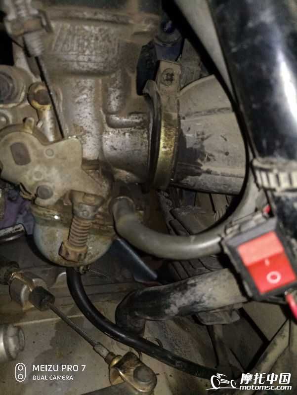

    [求助] 滤清接口有汽油怎么回事?
    发表于 2017-12-6 19:38:26 指尖摩托手机 | 显示全部楼层 |阅读模式
    不知道怎么回事,问问各位大神,有没有什么影响。。
    33184
    33184
    发表于 2017-12-6 20:40:54 指尖摩托手机 | 显示全部楼层
    反喷
    发表于 2017-12-6 20:49:02 指尖摩托手机 | 显示全部楼层
    如果动力油耗有没有被影响?
    发表于 2017-12-7 09:33:16 指尖摩托手机 | 显示全部楼层
    是机油吧?清一下空滤腔。
    发表于 2017-12-7 13:04:21 | 显示全部楼层
    这个情况先检查化油器油面,和清洗,气门间隙,
    发表于 2017-12-8 10:45:09 | 显示全部楼层
    机油的可能性大一些
