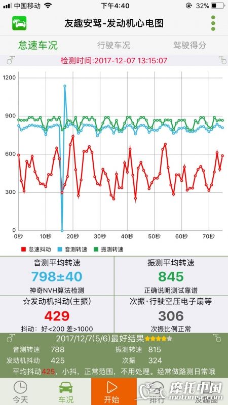

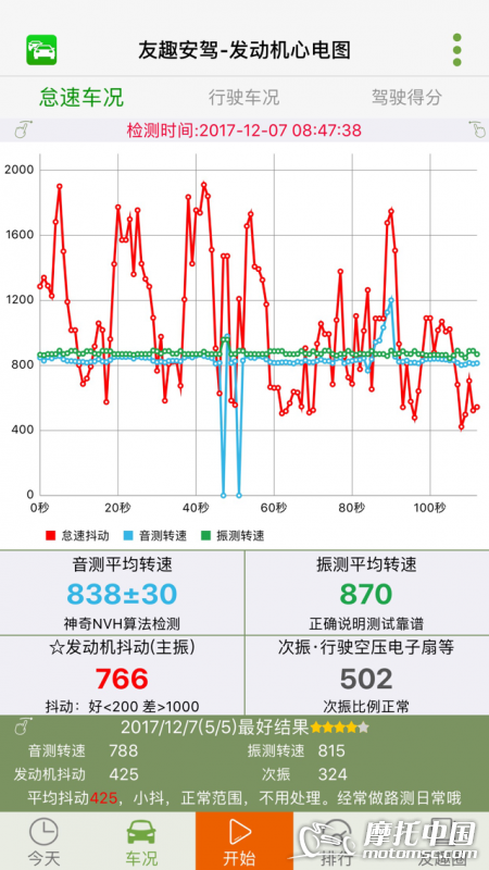

    今天上午,朋友的车最近出现冷,热车怠速不稳,感觉发动机抖动的厉害,加速不顺畅而且回油时有偏高的毛病,让我瞧瞧,我结合友趣安驾软件对本车具体情况分析,红色心电图直观的反映了发动机抖动频率,可能是点火异常导致发动机抖动。

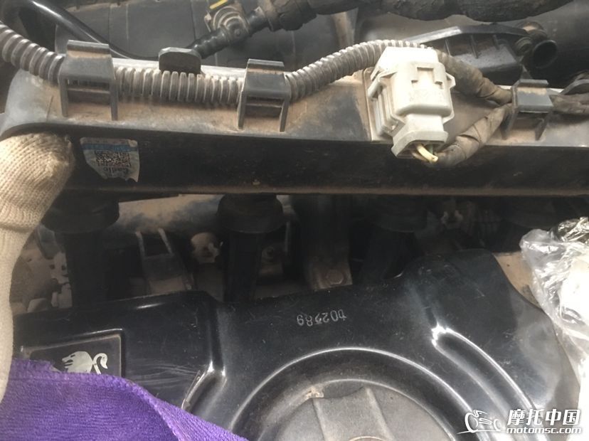

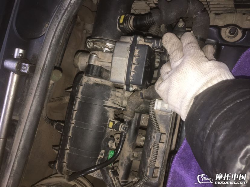

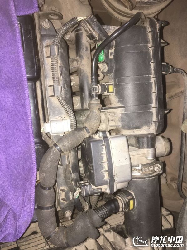

    保养火花塞需要拆卸高压电路,但是首先需要去掉进气道上三个接口,
    这家伙刚好横在点火线圈正上方,碍事。

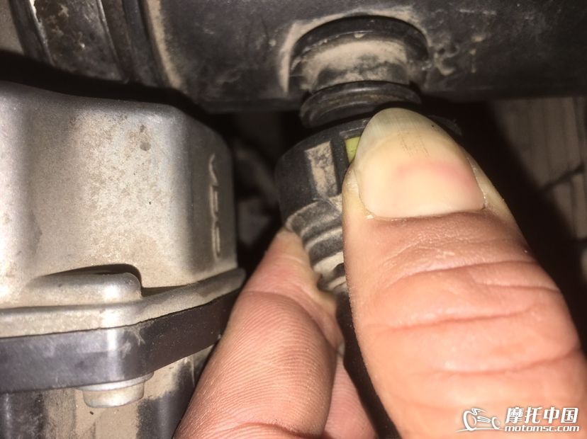

    拔掉点火线圈插头,
    手指的地方是卡子,注意两边的卡扣结构
    按住往外稍用力,就能拔下卡子。

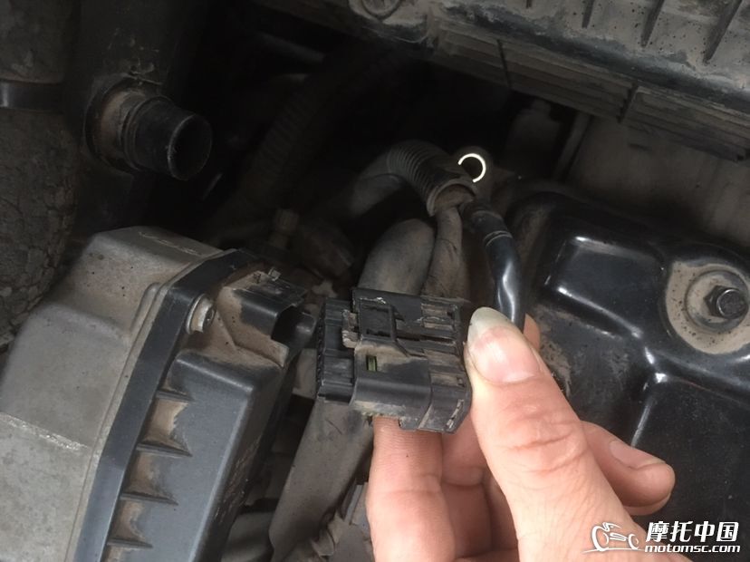

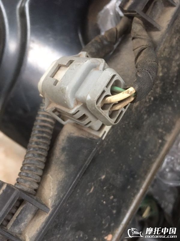

    再拔掉了节气门传感器四芯插头,也要注意卡扣结构,别死拉硬拽,看清楚结构动手更保险。尤其是现在气温低了,插拔这些塑料接驳件的时候一定要注意力度。搞裂了,弄折了,都是故障隐患。

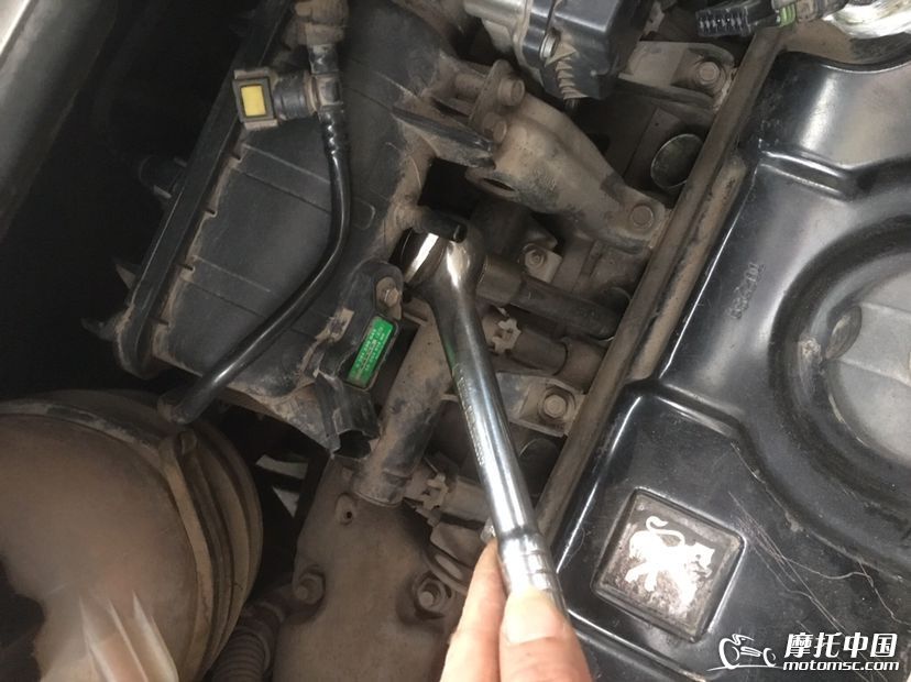

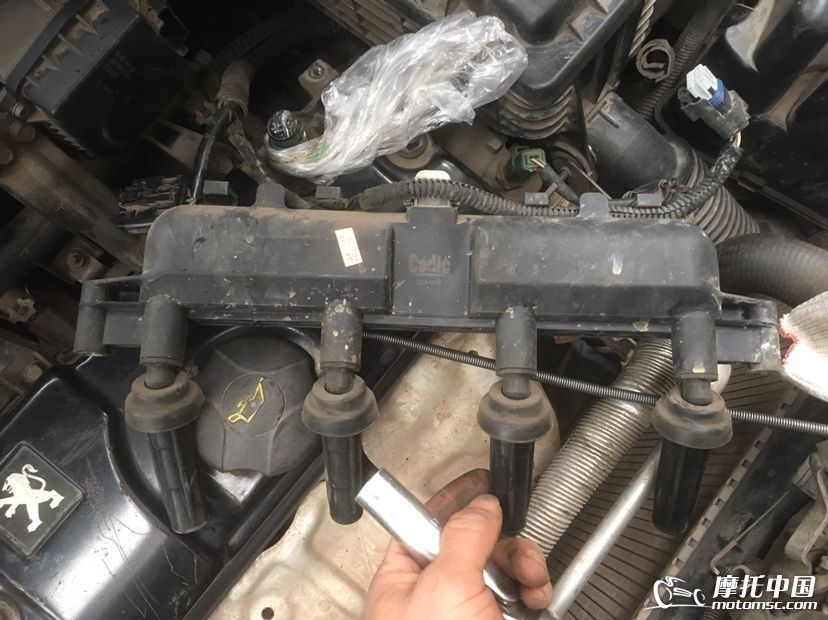

    卸掉点火线圈固定螺丝,左右各一,扳手拧松后,用手拧就可以,这是右边的螺丝,由于没拆空滤盒,所以空间有限。拧松几圈后。

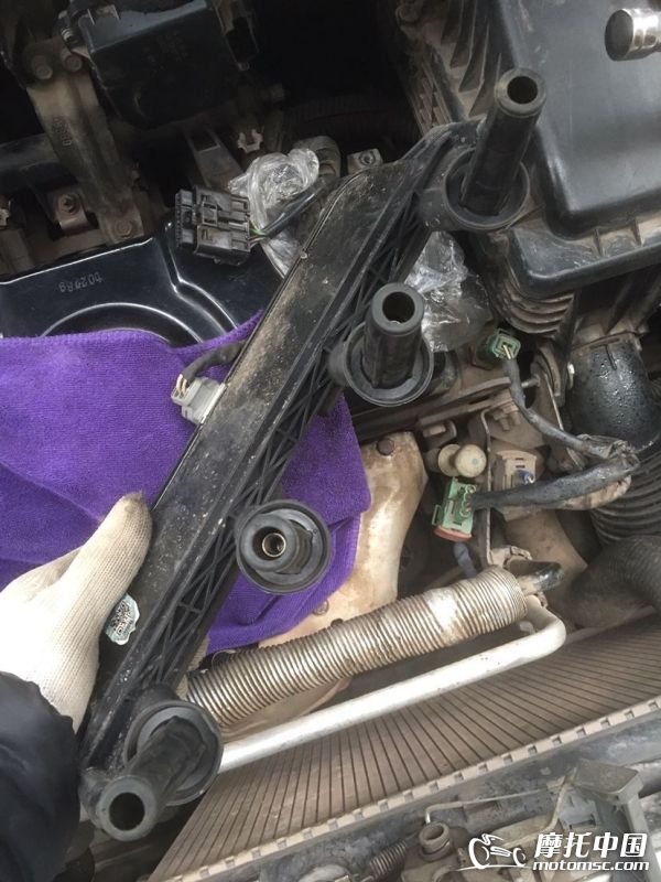

    双手抓住,轻轻上提就能把线圈拉出来了。
    提上来了,就这副样子。

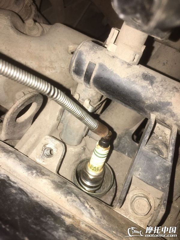

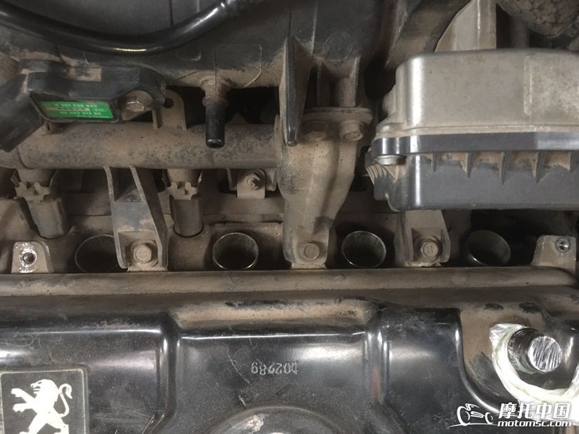

    这台1.4东风标致火花塞角度真的很刁钻啊,别的车大部分都是直的,这个倒好往里面倾斜大概有30°

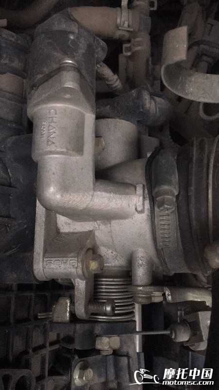

    看看,3,4缸火花塞座那位置,上面的节气门阻挡的多么刁钻。这次有意没拆掉节气门和空滤,看看能否搞定火花塞,如果都拆工程太浩大了。

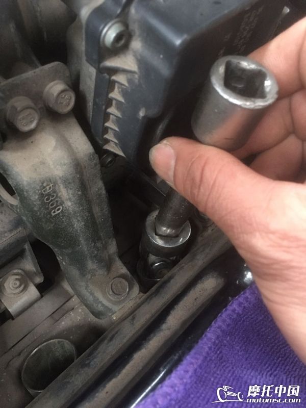

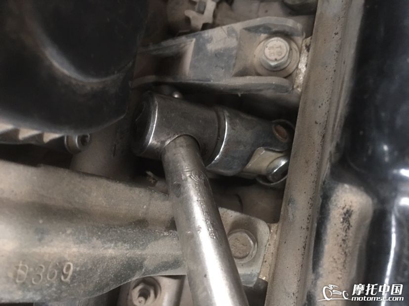

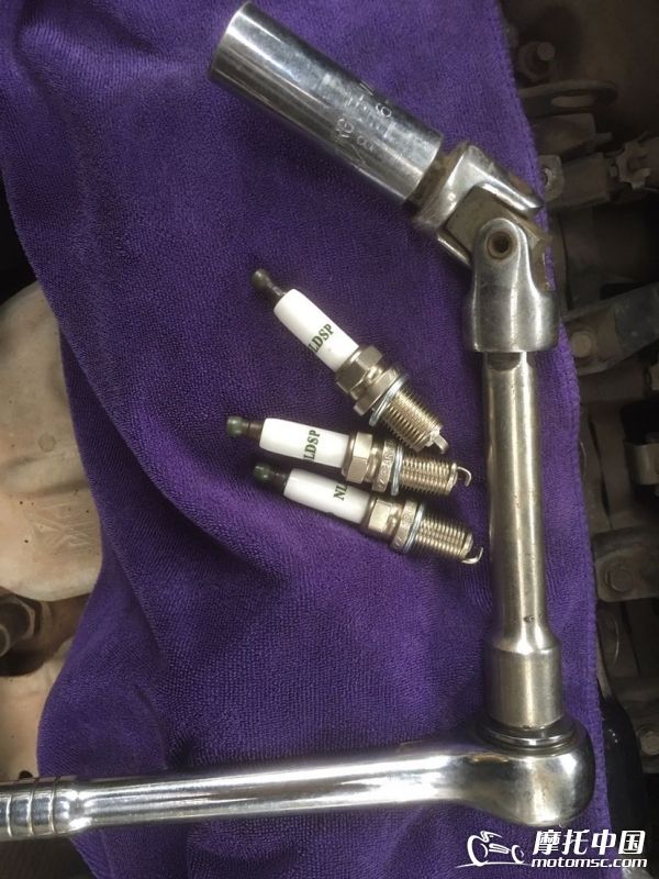

    3缸的最刁钻难搞,就先搞它。16’火花塞套筒+万向转换头+套干,套筒和万向头已经下去了,图片上看不到,套牢后然后再上横杆开拧。
    火花塞拧掉了,往外拔的时候由于角度刁钻原因,万向头和火花塞套筒都分家了。
    我用磁铁头,火花塞,一个一个的吸出来,好不费劲。

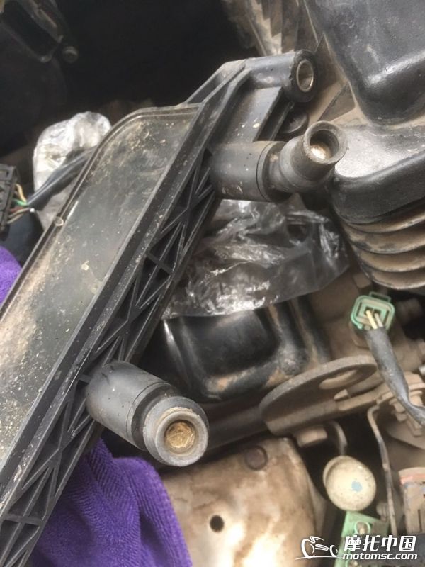

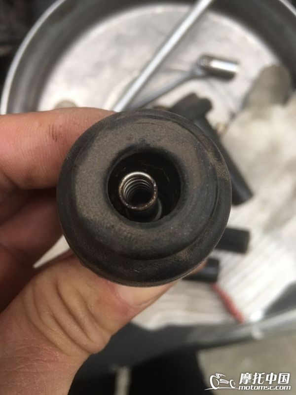

    从发动机抖动的原因分析,加速异常可能是缺缸工作影响转速时不时的忽高忽低,检查发现第3缸的火花帽弹簧,有点发黑,
    难道是因为接触不良造成单缸燃烧不好,我对此进行了处理。
    我采用的是四只都先去掉,然后再一并装回。当然也可以,去掉一个马上换回一个的办法。无论哪种方式都要千万注意清洁,千万不能让杂物通过打开的火花塞孔掉入气缸。一切排除后开始复装,
    安装火花塞的角度真是刁钻,用手捏着,套着火花塞找孔位的难度只有当时的我才能体会。
    上丝后先用竖杆拧紧,再上横杆拧,标准是25牛米,咱没扭力扳手,大约就是手拧不动,再旋松后用横杆加力再次拧紧即可(不要问我为什么,想想汽车和摩托车的缸压就明白了)。注意哦,现在发动机都是铝合金缸盖,不敢拧太猛,不然你会后悔的。

    其实我还是习惯性地用手摸缸来确定故障,现在利用软件分析更有说服力,启动后大约一分钟仪表上怠速 800稍低 ,而且很稳当。水温上来后还能低点。经过两次采集,从红色心电图上看发动机抖动频率从上午没有维修时的766降到了429,上路行驶加速顺畅,故障排查。
