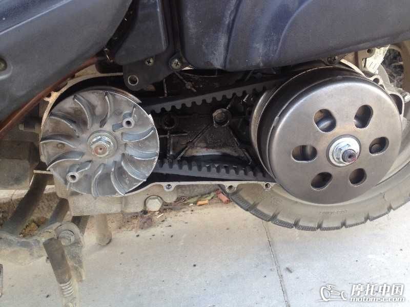

    转动左侧带轮是很紧的感觉吗

    左侧的皮带轮叫主动轮,安装在曲轴上面,在转动过程中受发动机阻力作用有点费力,应该是在两圈过程中有个四分之一圈阻力更大一些,原因你懂的。

    拆开检查普利珠

    看楼主发的图片,(后皮带轮处)。好像皮带短了点儿。感觉挺紧的
