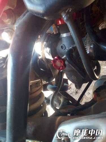

    有没有会调尼比化油器的,专业点的!

    多大的尼比,多大的排量。

    什么故障?

    四冲精神 发表于 2017-12-10 08:51
    多大的尼比,多大的排量。
    pe28我改装无限点火器就这样了!
     楼主| 发表于 2017-12-10 12:02:04 指尖摩托手机 | 显示全部楼层
    多大的尼比,多大的排量。
    250,pe28一加油突突两下就好了,
     楼主| 发表于 2017-12-10 12:03:03 指尖摩托手机 | 显示全部楼层
    龙行天下 发表于 2017-12-10 09:00
    什么故障?
    PE28尼比,250,一加油突突两下就好了,急加速不行!
    发表于 2017-12-10 12:51:16 | 显示全部楼层
    没改装之前怎么样?
     楼主| 发表于 2017-12-10 17:15:09 指尖摩托手机 | 显示全部楼层
    雷子 发表于 2017-12-10 12:51
    没改装之前怎么样?
    我重新把混合比调了,现在还可以了,前面混合气太浓了
