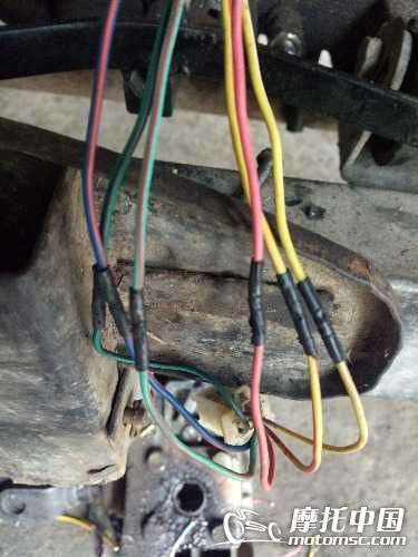

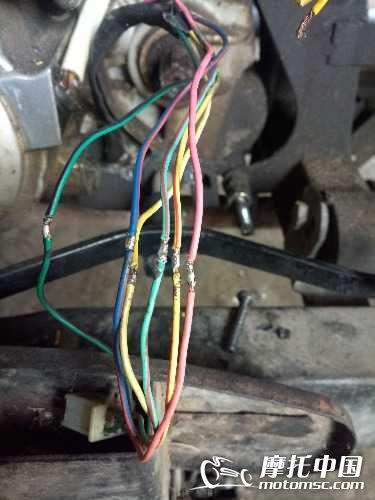

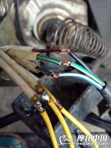

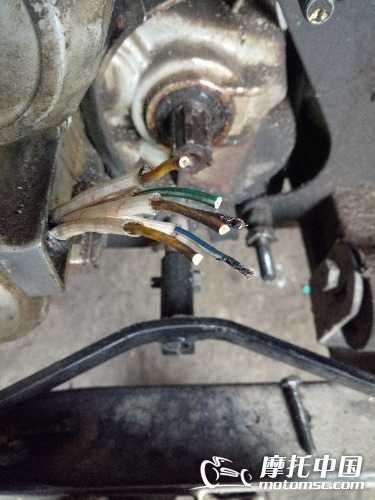

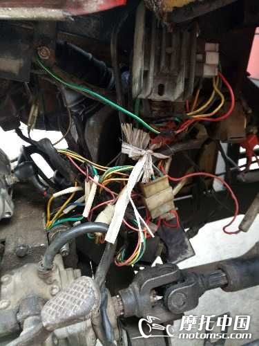

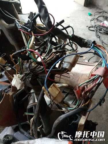

一辆175三轮摩托车在行驶过程中出现发冲,严重的时候无法起步,在别的地方把线路修得一踏糊涂。经过检查决定先恢复原车线路再维修其它的问题。从发动机的发电机线入手,拆开倒挡器,发现是三相发电机(11极),而以前的维修工却搞成全波的(8极),在充电线靠发动机的位置出现了破皮,发黑烧坏的线头,同时还有点火线和触发线有短路的地方。点火线圈的电压串入触发线路中从而使点火不正时,轻者行驶发冲,重者无法行驶,经过焊接,包匝。修复各线,更换全车线,将有必要的接头焊接,使线路更加牢固,性能牢靠,特别是发电机发电线因其电流大,在接触不良时会发热而烧线。作为一名维修工尽可能使自已的配件和自已的技术做出自已的一片天,从而用户利益获得最大的服务。所以应从小事做起。 |
