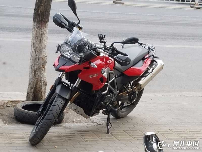

    宝马gs700,新车2000公里,排气管后面喷积碳!看不到冒黑烟,但是排气管尾端发黑!
    实在找不出问题,求大家指教
