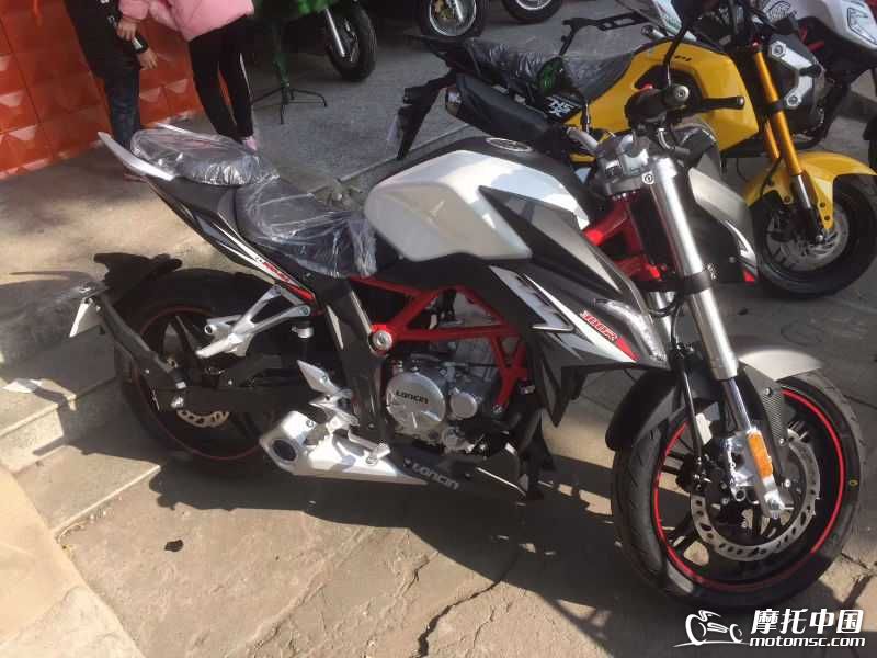

            下午同行骑一部隆鑫300水冷电喷车过来叫我帮忙安装防盗器。 新车型 没有碰过,又是电喷车。刚开始有点怕接手,第一次电喷车安装防盗器。想想 不是去武汉回来了,哪里听刘老师讲课对电喷车有了基本了解。又有机会接触新车型,多好的机会,上 先拆了再说,实在碰见问题有俱乐部交流群可以叫大家帮忙解决。
            装防盗器,首先找找有没有防盗器接口。座包打开看见了epu和检测接口,没有看见防盗器接口。再拆油箱,知道油箱有汽油泵 开始小心了  ,先把油箱抬起来一些看见了汽油泵,刚开始忘记油管有卡扣接口想拆油管看了几个口都不好拔突然想起武汉交流会有看见过有个接口是卡扣的再认真看看真的看见油管跟油箱就是用手轻轻压卡扣马上就出来了,再把汽油泵电源拔了,油箱取下来了  。检查还是没有看见防盗器接口。没有办法只有自己重新接防盗器的线了,想想哪里接方便,觉得还是大灯罩里面吧!里面什么线都有还可以看看电门锁多少条线的。它是街车款的大灯不好拆又拆了好久。看见里面的线路了再看看电门锁只有两条线的高兴了一下 心里想简单跟普通车一样。防盗器主要的线路接好了。功能也试过了正常  。最后看见左边把座有个熄火开关。下面小插曲就这样发生了。
            随便看了把座的线路刚好看见有一条黑白线,当时以为是跟化油器的一样搭铁熄火。就想可以把防盗器的熄火线接上不就有防抢功能了,当时也有一点不确定先把线接出来启动 先搭铁看看会不会熄火,一搭铁马上熄火就是火花有点大当时没有多想可能电喷就这样就把线接到防盗器上了。想再启动,钥匙打开没有反应了,心想坏了刚刚那条线肯定短路了,赶紧拆了再检查保险丝一看没有烧,其他地方又没有看见还有保险丝,这时候切地闷了心想会不会epu被我烧坏了,这下怎么办自然就紧张起来了心蹦蹦跳。这种车型新款epu博士系统  本地根本买没有只有厂家寄不但贵而且车子要放好久,不好跟同行交代 同行里口碑马上五零。
