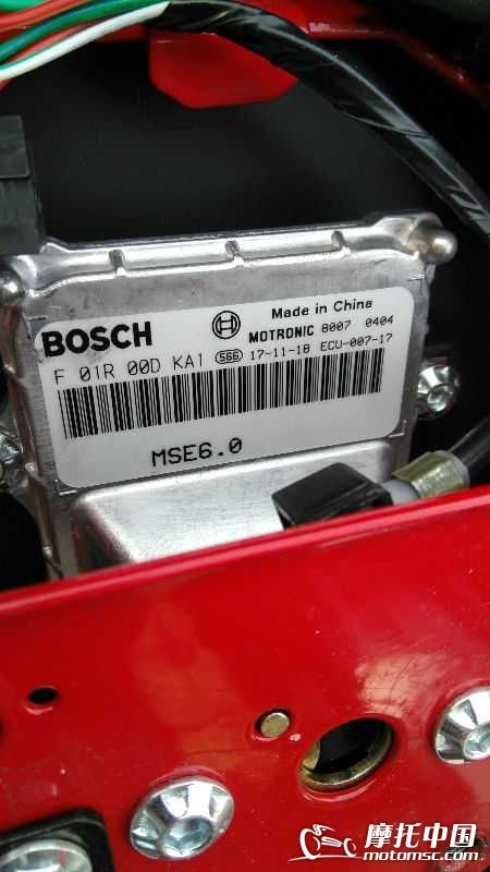

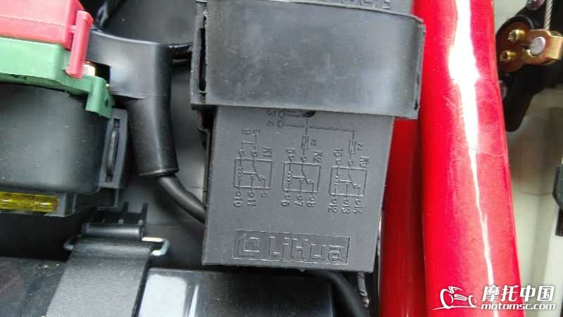

           慢慢自己安慰自己,突然想起武汉学到的一点点电喷知识epu正常都有保护功能不会那么容易烧掉,刘老师还交我们用LED试灯,自己不是前两天做了一个LED。马上找了出来从电源开始检查  ,主保险丝正常  再epu没有电。检查到这里人马上高兴起来了epu没有烧只是没有电源到小问题了。肯定哪里还有保险丝,再认真检查有个盒子别的电瓶车没有,心想会不会在里面 拆,惊喜就在里面装了好几个保险丝。悬的心马上放下来了问题找到了,检查所以保险丝终于发现一个保险丝断了,赶紧换过,试车 电门锁打开 好了正常了有电了。启动一切正常。再拆开把座看看  ,原来是电源开关不是熄火线 怪不得会短路,到这里问题解决这种车的线路也大概清楚了。     发表这篇  只要是把自己发现的问题告诉大家同行免的走弯路。还有真的学习很重要技术真的不能造假修车不能偷懒,像我一样看见线颜色一样就接也不拆开开  也不拿万用表量一量才造成今天的问题把自己吓傻,又好在自己去武汉学习了一点知识刚好派上用场。电喷车确实不能乱修会越修越坏。   在这里感谢俱乐部,刘老师给我们平台,知识。让我们的维修水平越来越高。谢谢!

    原来如此。谢谢楼主分享?下次拆油箱时记得泄压。装防盗时记得量清楚线路功能。电脑叫ecu.或叫Ecm.
