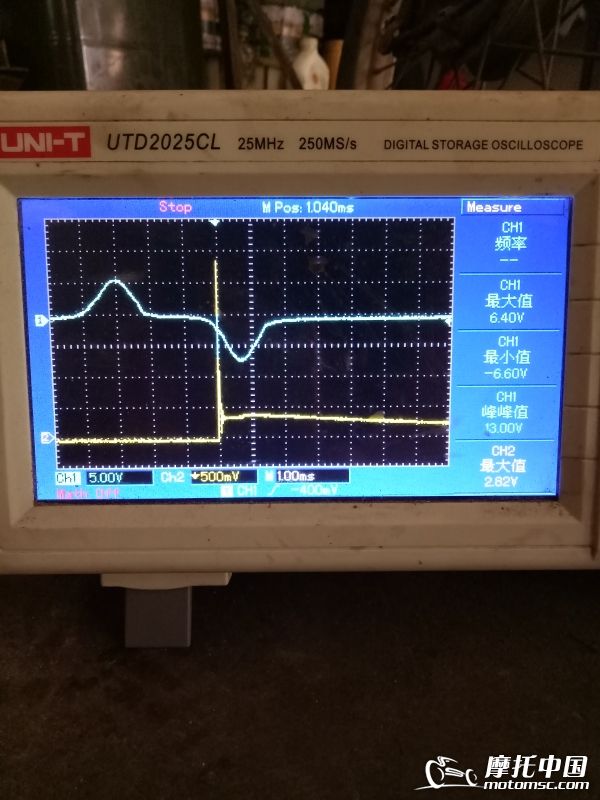

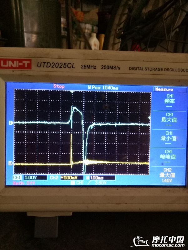

    今天中午,一个中年大叔骑来一辆力帆cg125摩托车叫我检修,车主说他这车近段时间启动有时候有异响,有时候又没有,脚踏启动也是一样。我接车后重复试着启动,正如他说有时有一种撞击的声音,据以往经验这是点火器引起的,这是一个定角点火器。所以我跟他说换一个点火器就行了,但车主说他的点火器才换了没有多久,这东西会有影响?显然车主有点不相信,为了让他知道故障的存在,我只好用波形对比给他看明白,先测他原车点火器的触发和高压次级波形,如下图:
    图1是怠速测的波形,图2是微加速波形,从波形看这个点火器已固定在触发上升沿开始点火,而这位置活塞还没上到上止点,在这时候点燃混合气爆炸,由于刚启动曲轴惯性不大,所以有时会反弹熄火,这时候会有一种撞击的声音。这种定角点火器也是损坏超越离合的罪魁祸首。

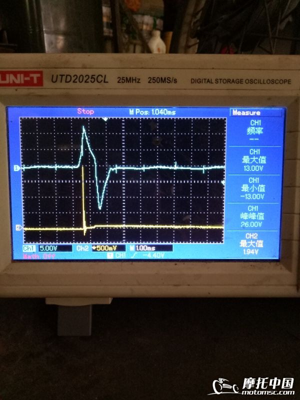

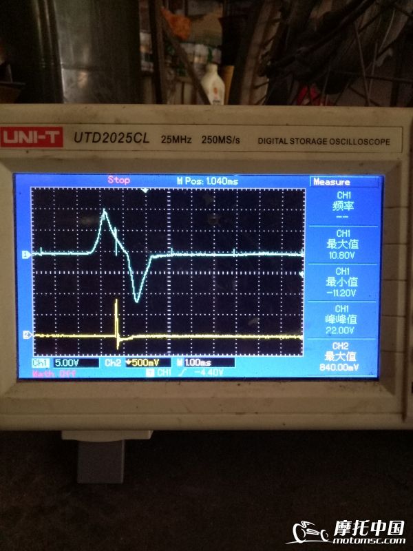

    换上新的自动进角点火器,故障排除,采集的触发波形如下图:

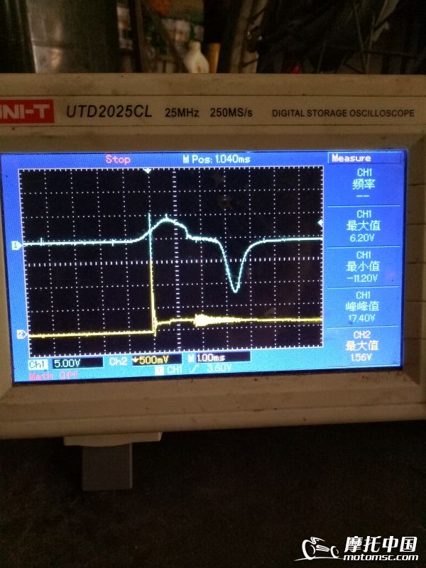

    从上图启动怠速波形看,点火从触发波形的下降沿开始,这时活塞刚好接近上止点,随着加速,点火向前移动,直到进角完成,点火时间移动到触发波形的上升沿,如下图:
    这时车主非常满意地说:“原来故障是可以看得见的,太神奇了!”通过波形对比,使顾客看到故障的存在,得到顾客得认可和信任。
