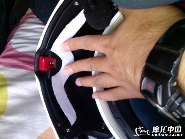

    很多揭面盔的揭面按钮在下巴处,即使有原装的下巴挡,仍然不能避免漏风的情况,夏天甚至漏虫子进去也是有可能的。这里应该说是个设计缺陷,因为有些头盔的按钮设计在外面而不是下面,不会有漏风的情况。小编的瑞狮3000A不幸也是漏风,不过自己动手能解决这个问题。
    先发个完活的图,从外面看不出来什么,实际上里面漏风的地方已经堵死了,这个软胶片是原装的下巴挡,大家可以看到按钮那个地方空了一大块,其实很多头盔也是这样的。

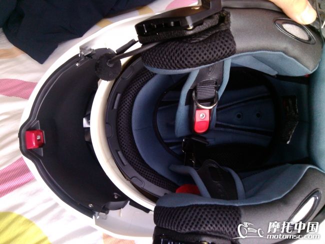

    下吧挡拆掉,更是风门大开~~~

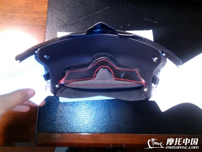

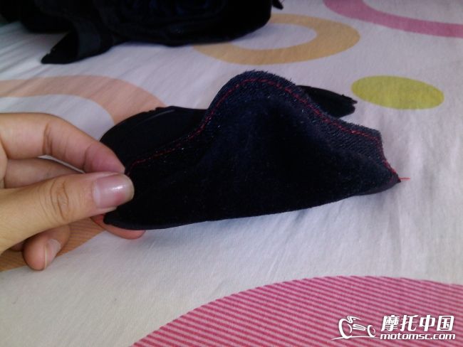

    然而秩序这样一个小东西,兜住下吧,就能挡住按钮那个“大孔”。

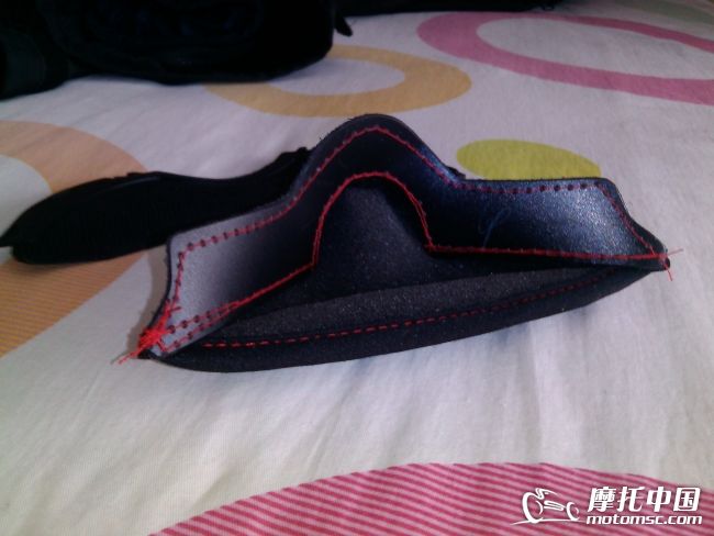

    尼龙搭扣,或者叫“魔术贴”的轮廓,这一片(软贴)贴在下巴漏风的地方。另一片(硬贴)在下巴兜上,随时可以(软硬贴分离)撕下来而不用把软贴从头盔上撕下来。

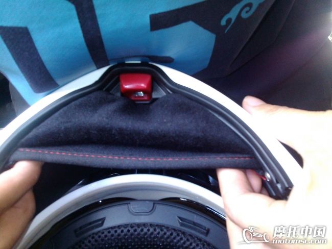

    沾上以后就是这个效果咯,其实已经把空隙全部封住了,但既然原厂带了下巴兜,那还是装上吧。效果就是第一幅完活图的样子。
    这东西是永恒936用的,是一个西班牙人的专利。由于是安永恒头盔曲线设计的,所以这个下巴兜的曲线并不是很合适于任何头盔,时间长了软贴后面的双面胶可能会因为曲线不合适,下巴兜自身的缩紧力而松动,这也不是什么大问题,想一劳永逸,咱不是有3M双面胶么;P。
