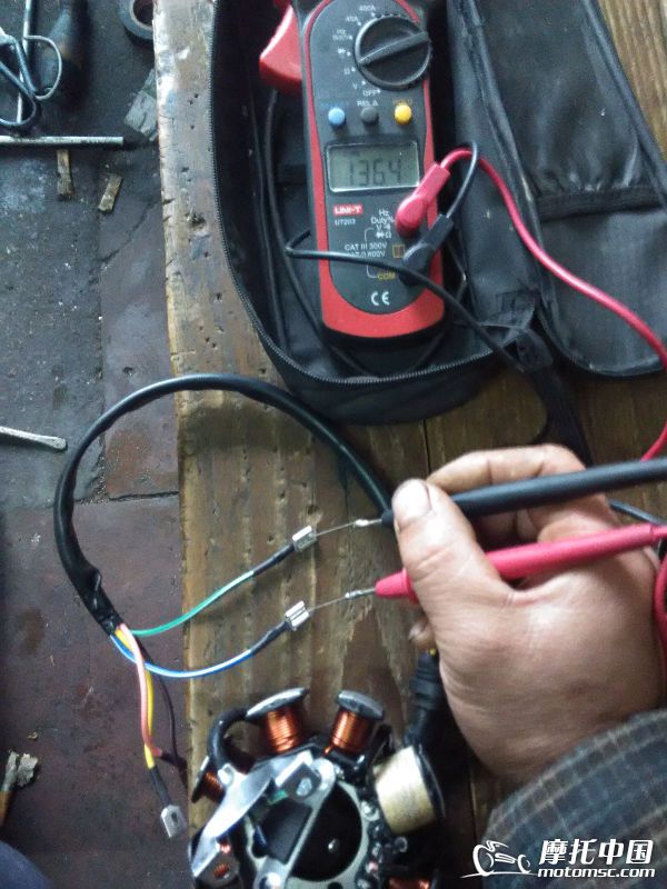

     楼主| 发表于 2016-1-16 15:21:38 指尖摩托手机 | 显示全部楼层
    天海胖子 发表于 2016-1-16 13:28
    是不是触发器损坏了,触发器记得好像是低于100k的电阻就是有问题了,120K-200K左右是正常的。
    没有千欧啊么大值的触发器吧我的144欧
     楼主| 发表于 2016-1-16 15:29:58 指尖摩托手机 | 显示全部楼层
    如果通过阻值去断定触发器的好坏未必准确.拿新的对比新触发器134欧.没问题.看来这个问题没有示波器很难深入分析呀

     楼主| 发表于 2016-1-16 16:25:03 指尖摩托手机 | 显示全部楼层
    叶落知秋 发表于 2016-1-16 15:36
    不要看阻值,我修车从来不量线圈电阻,示波器上去一起动车,啥都看到了。
    谢谢程工.看阻值确实不能做判定依据.这问题好.很有挑战性.先不搞它.等我的新玩具回来我就不信治不了它
