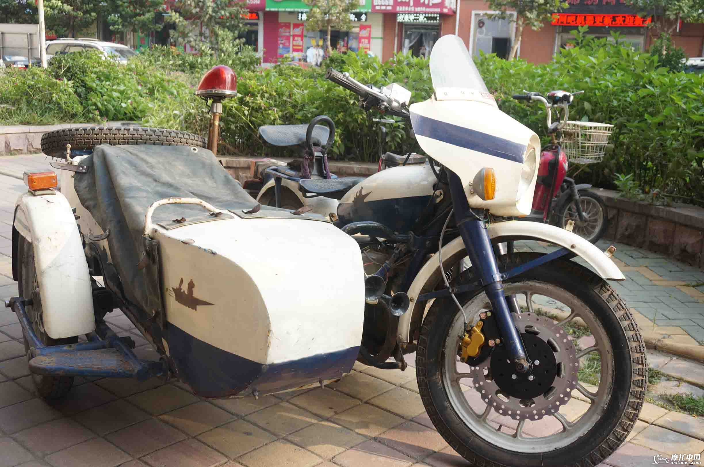

    长江750挎子的化油器/点火/以及发电/刹车改装

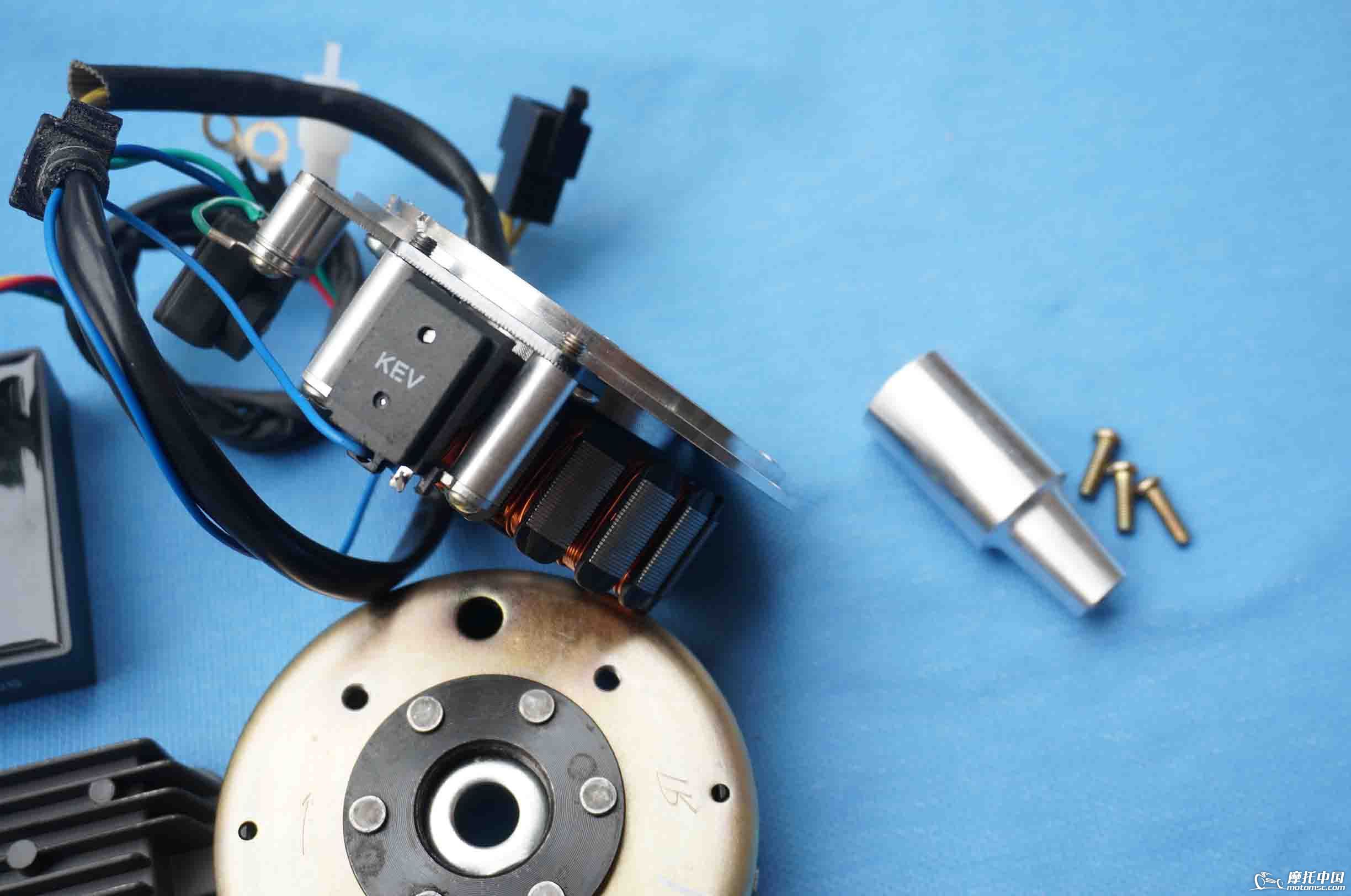

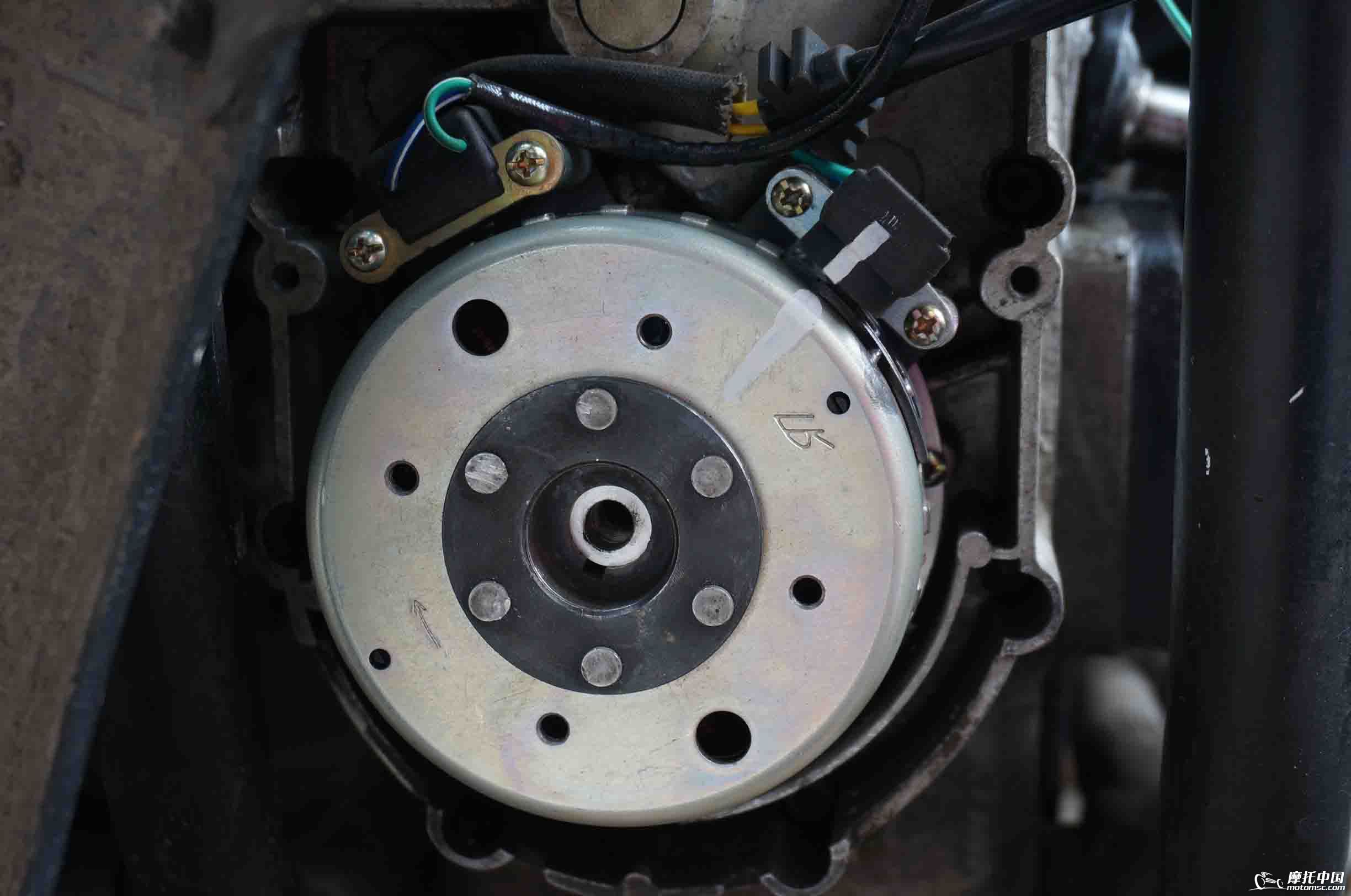

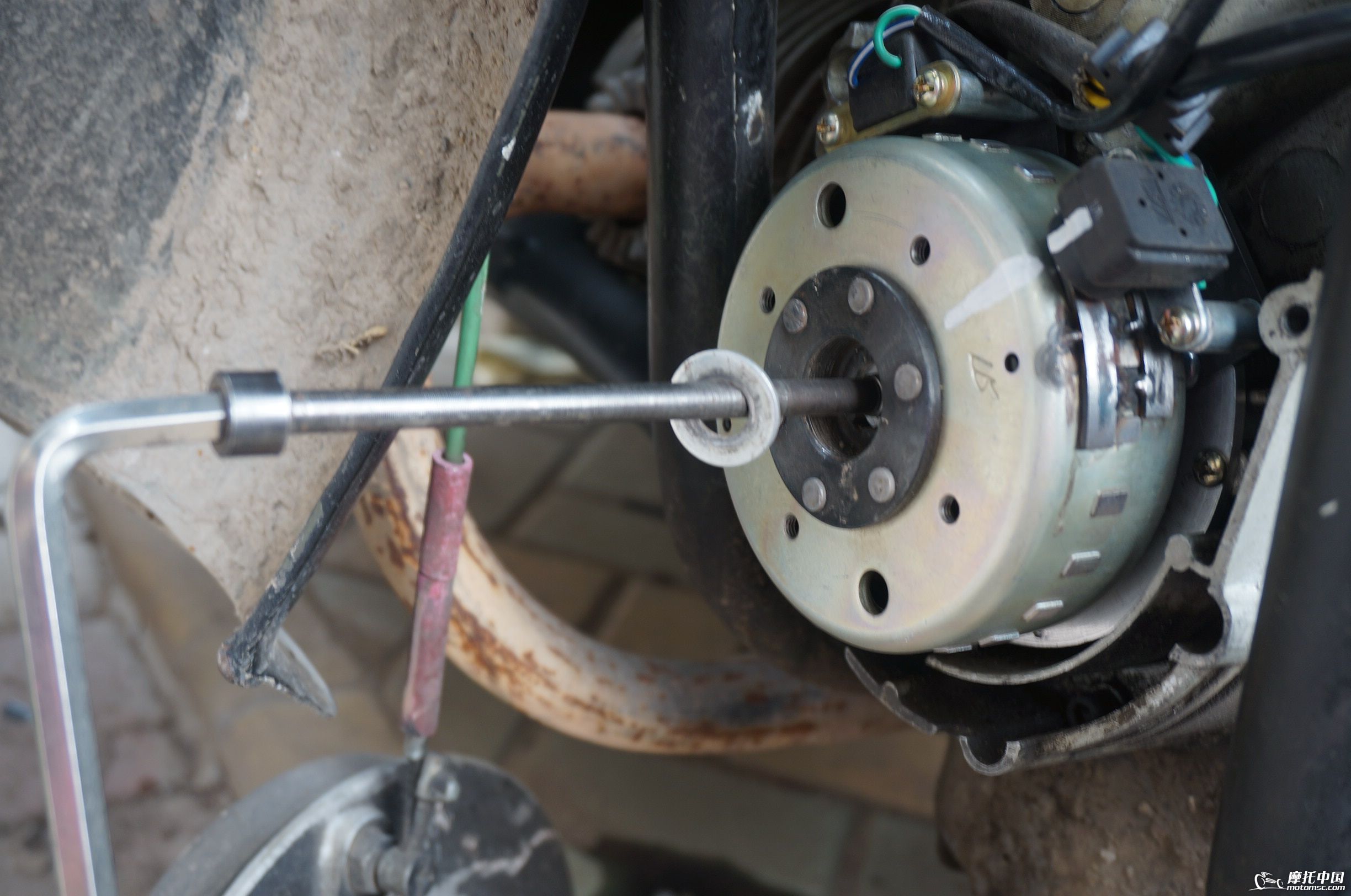

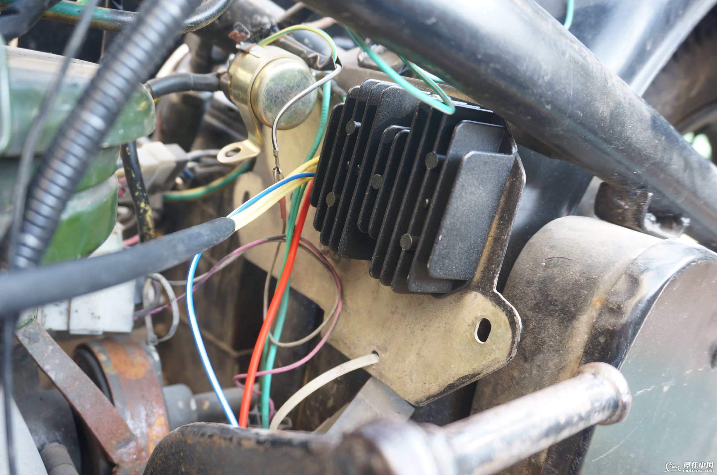

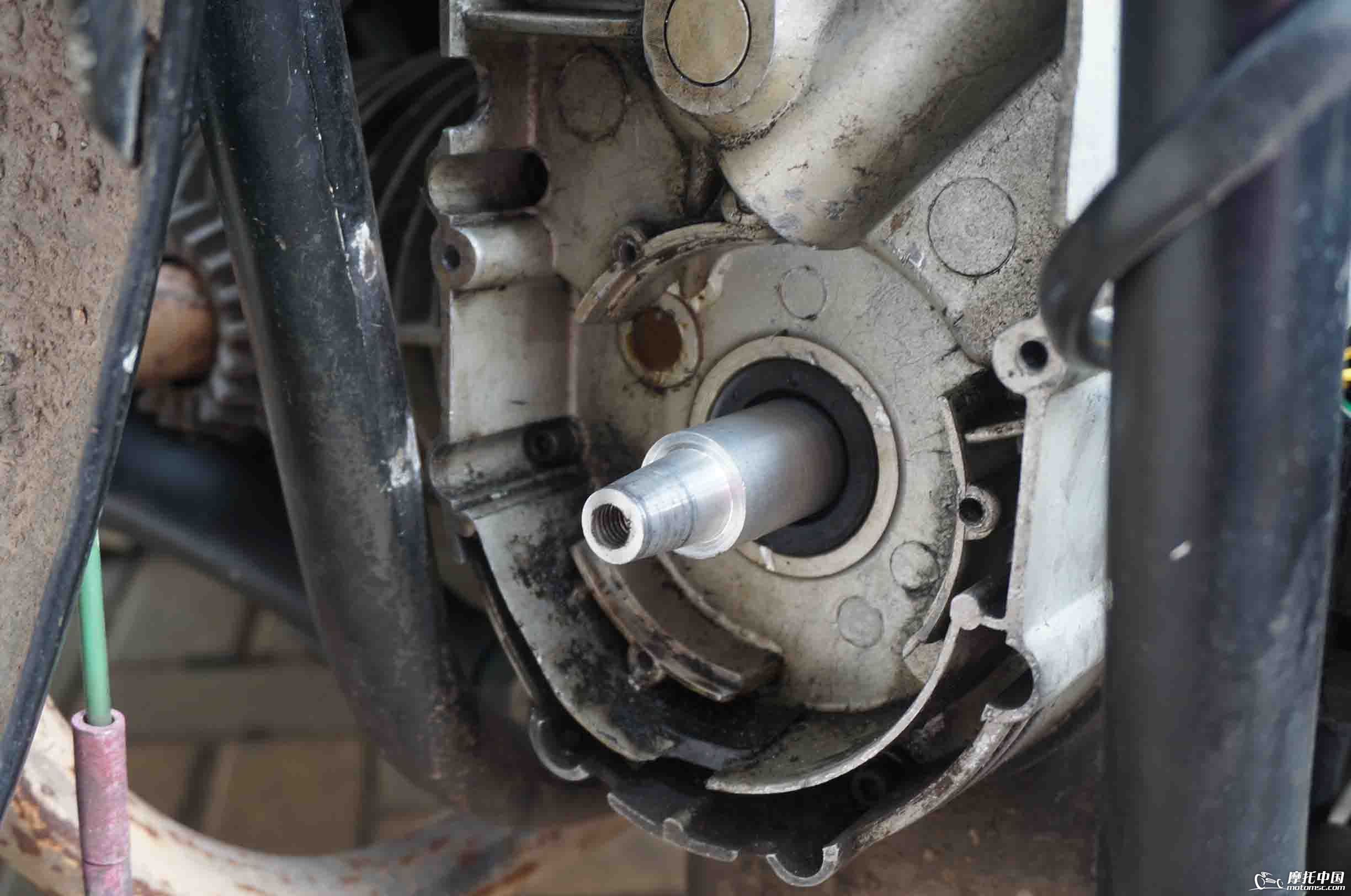

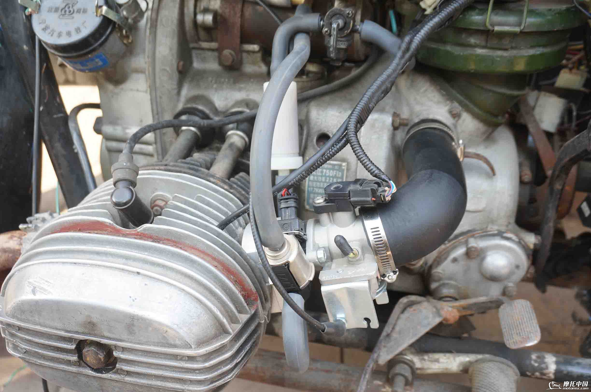

    发电系统:开大灯60w的时候(含其他夜行灯),机器转速大约1000转就可平衡,转速升高后特制的稳压器控制可保证有5A以上的充电量供给电瓶。
    使用100w大灯的时候,约1300转用电平衡,使用两个100w测试的时候,大约3000转平衡,转速再升高后还有5A的充电量给电瓶。总的来说这套系统发电系统最大可到300w以上,非常明确了。
    点火系统就不必多说了,火花强劲,关键是进角时间非常精确, 正时灯观察超过3000转后到达刻度线36最大点火提前角,并且启动容易加速更迅猛。
    另外,本套系统安装后,不使用电瓶时,不开大灯和其他用电电器,脚启动就可正常着车,着车后,可正常开启大灯行驶,因为发电量是足够的。
     楼主| 发表于 2016-1-17 12:00:40 | 显示全部楼层

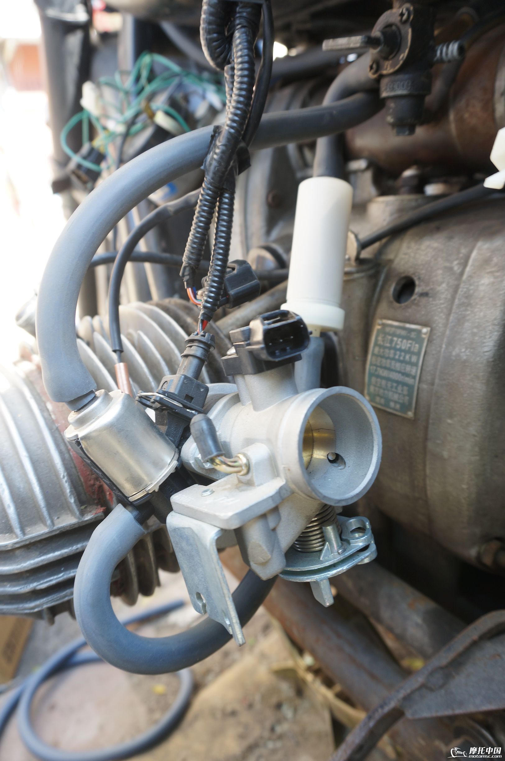

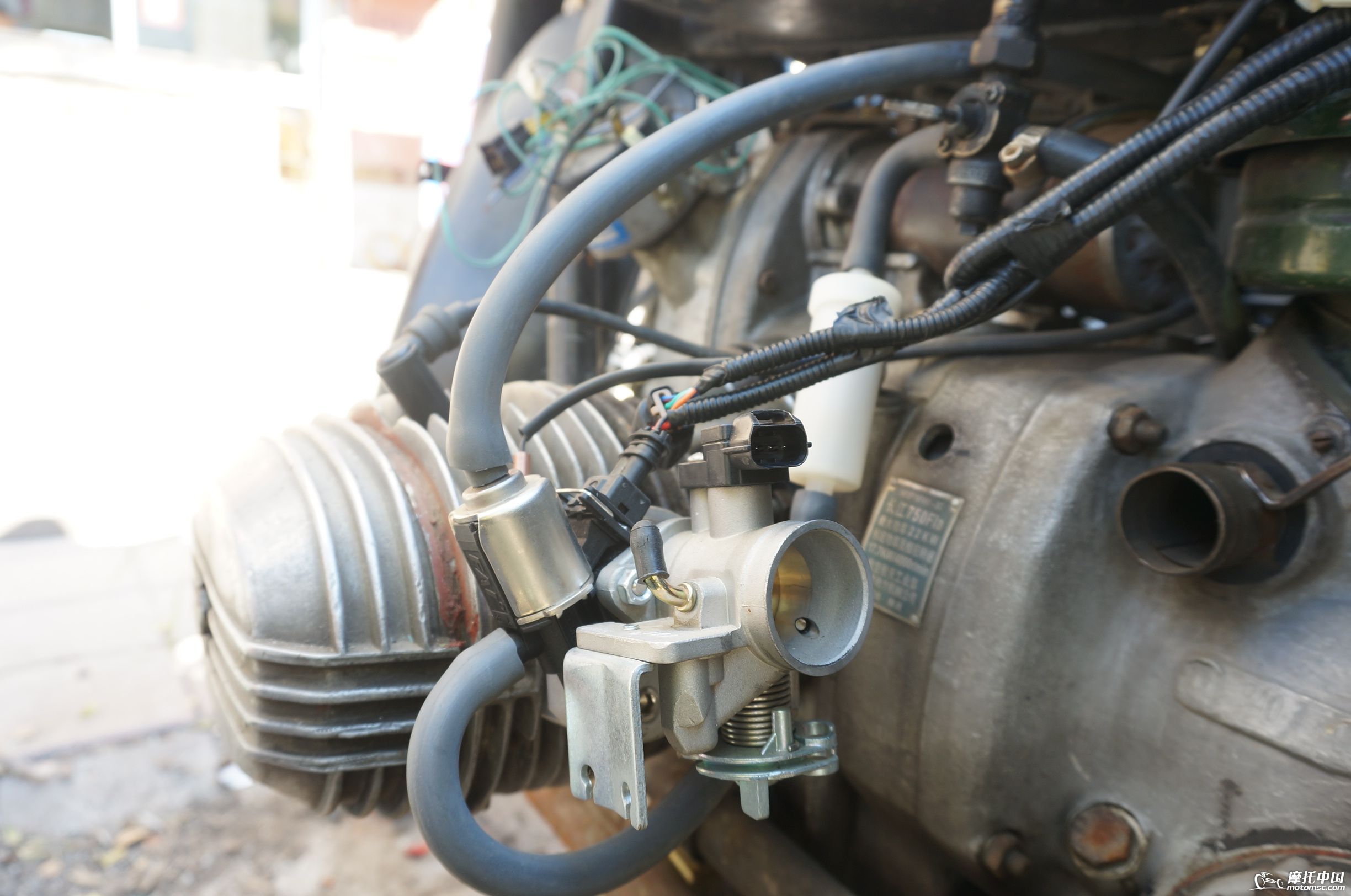

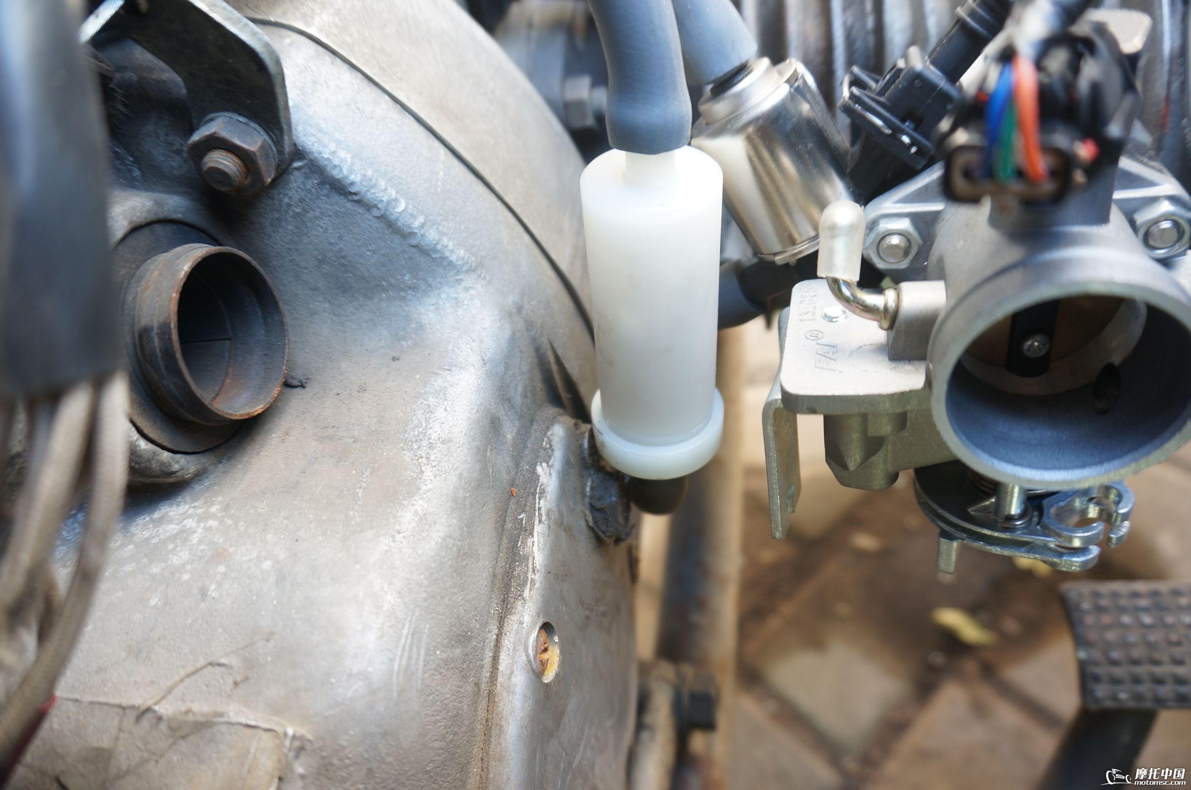

    电喷系统也不放过

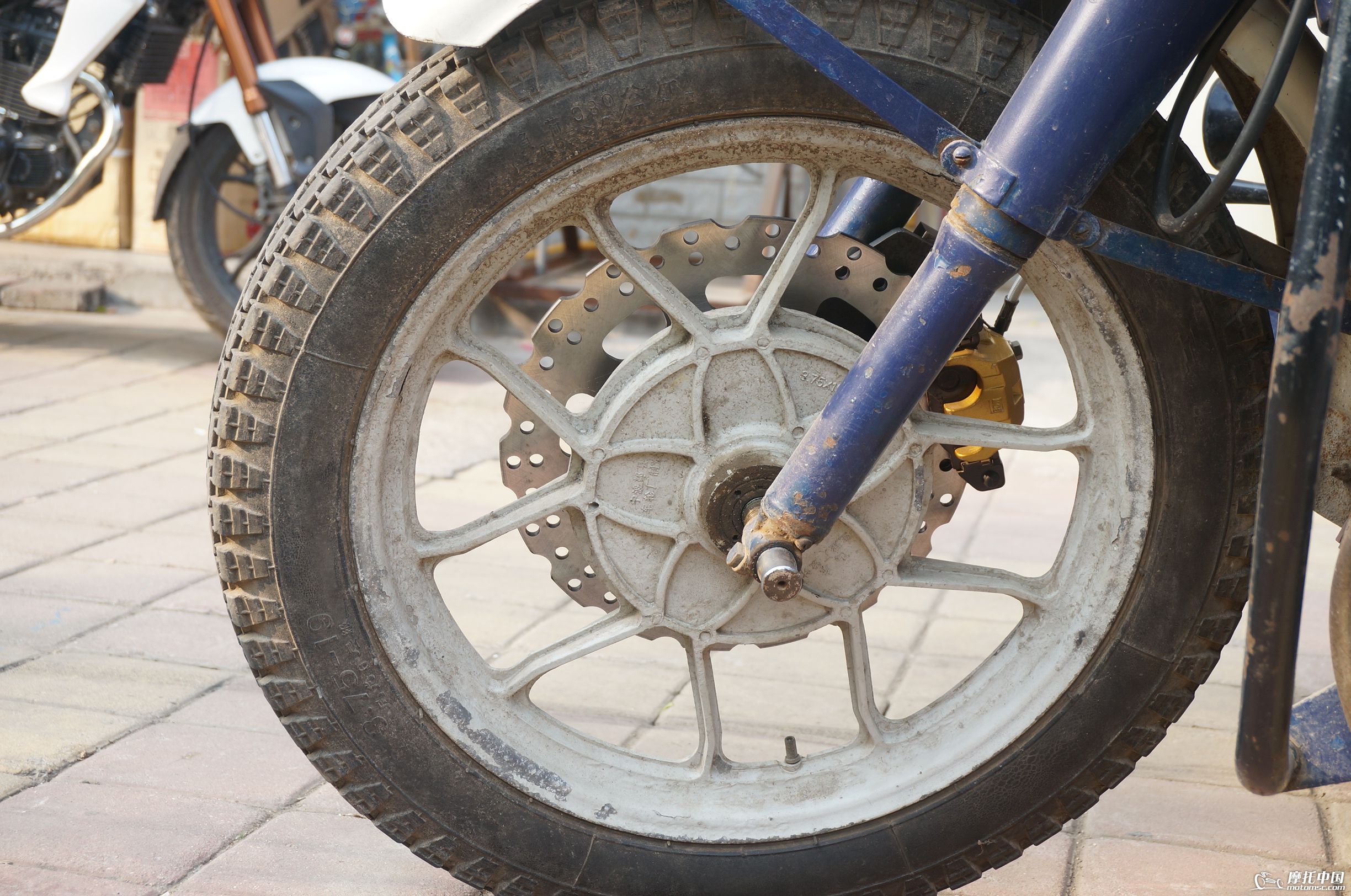

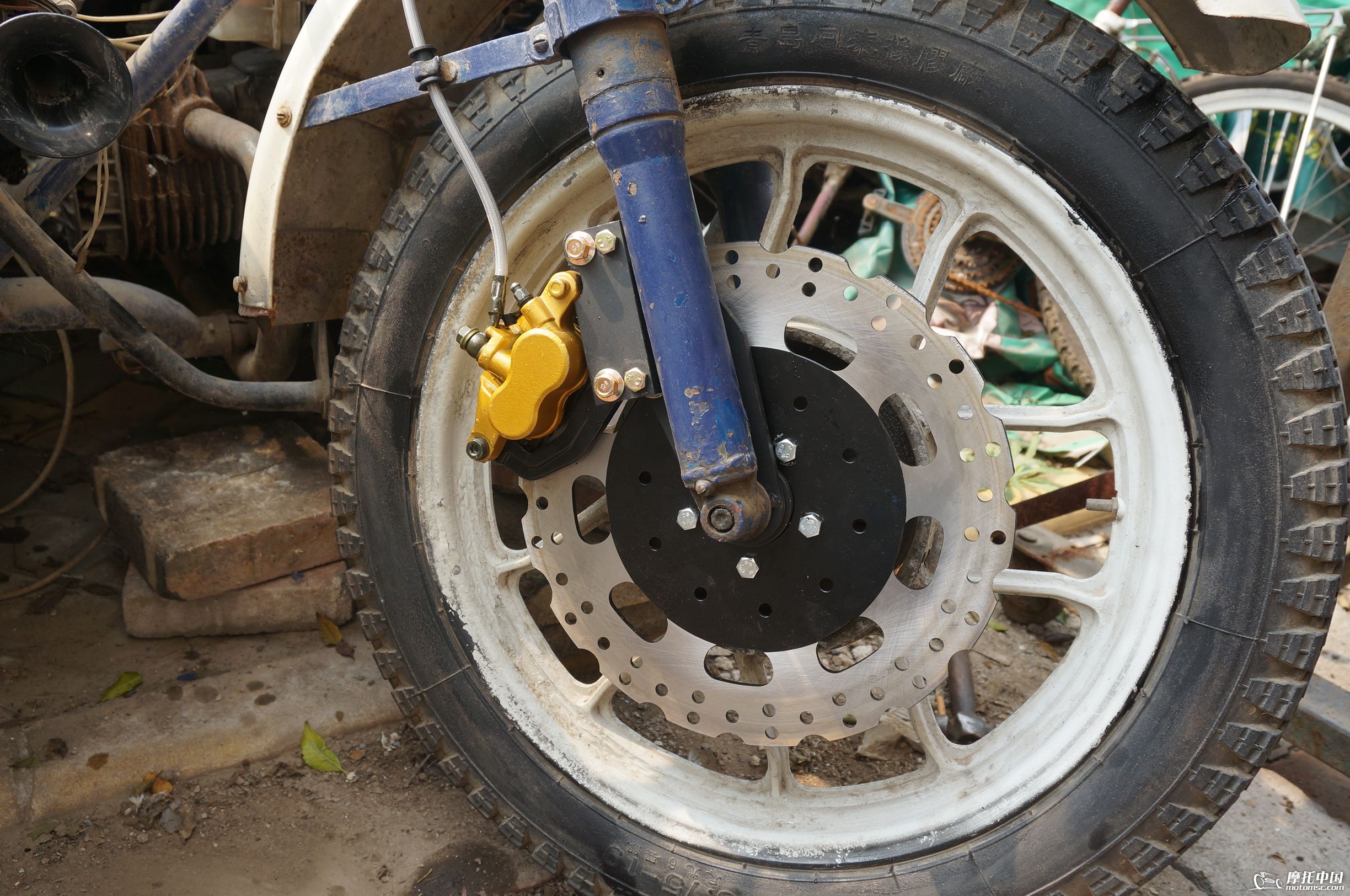

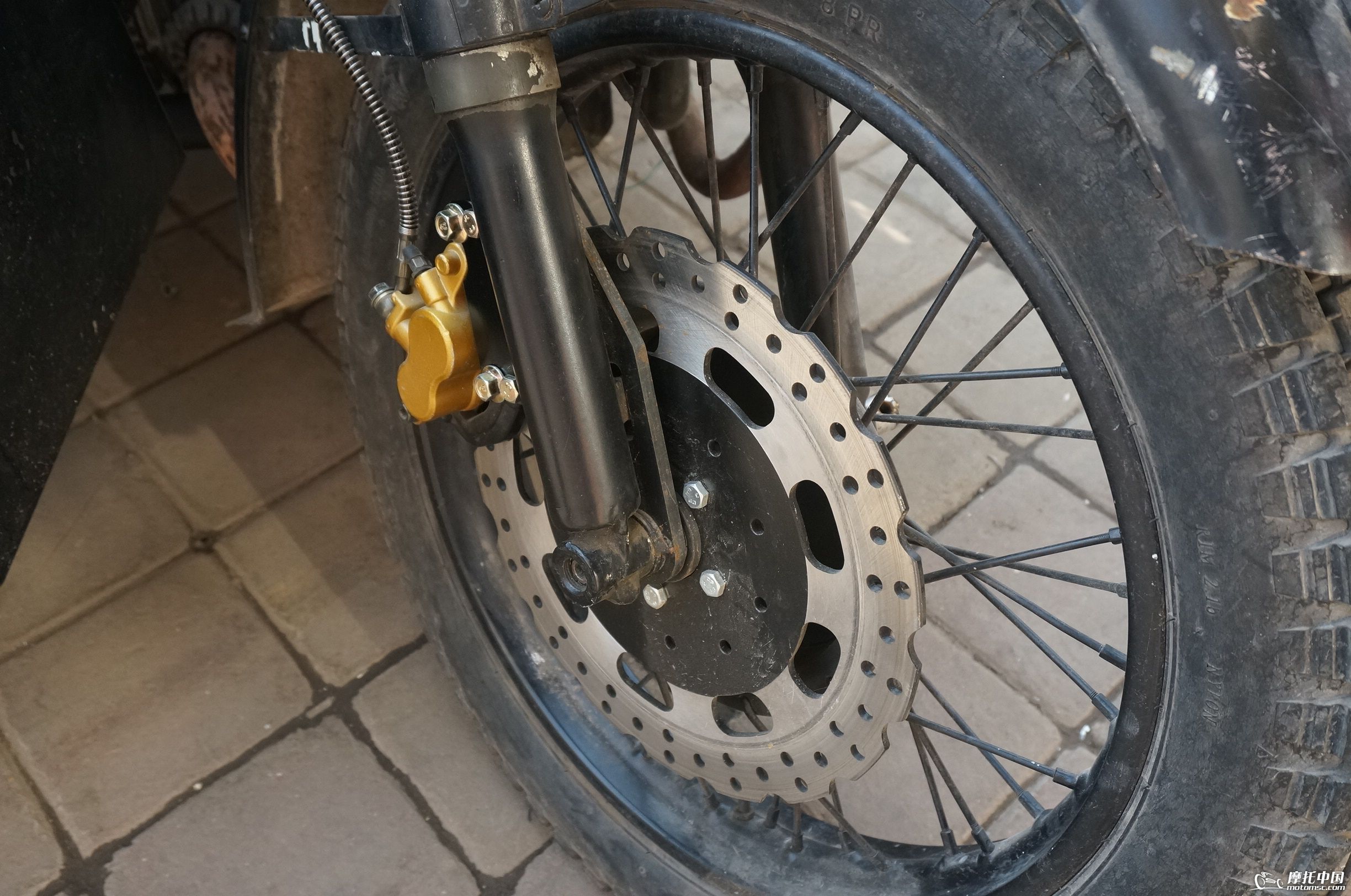

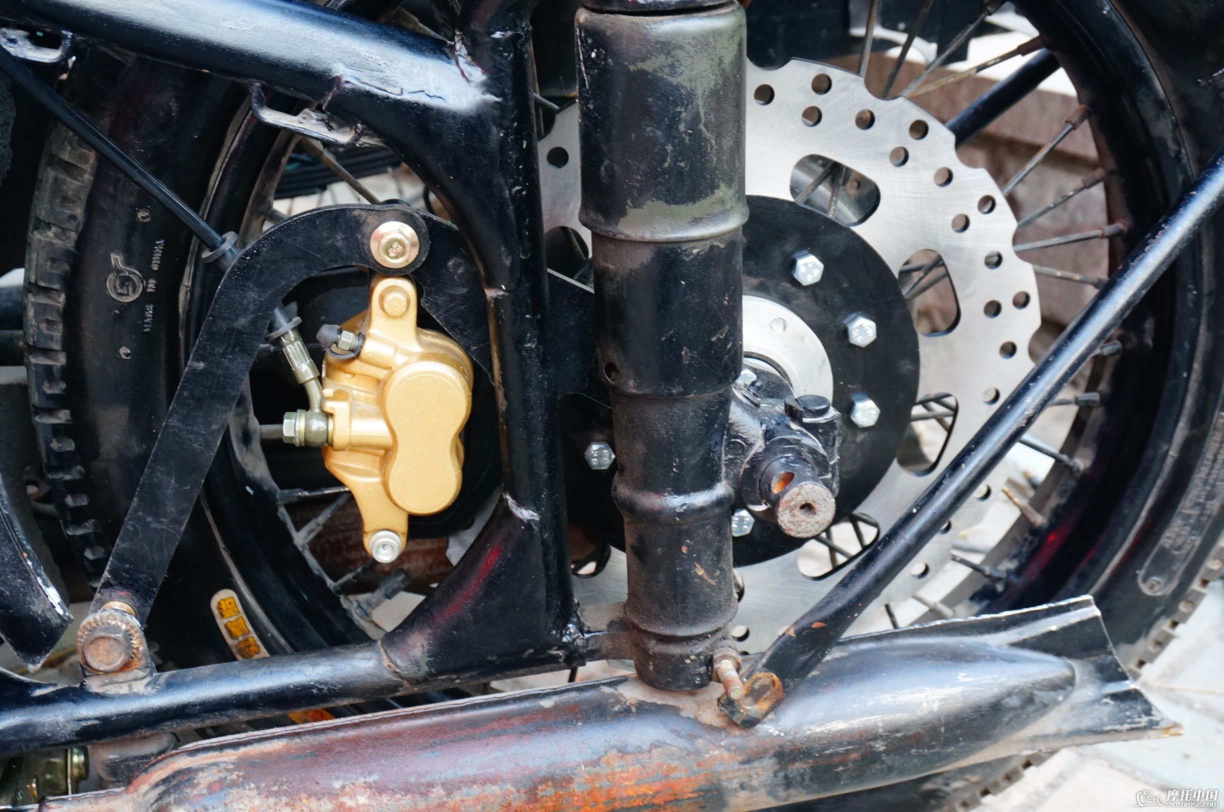

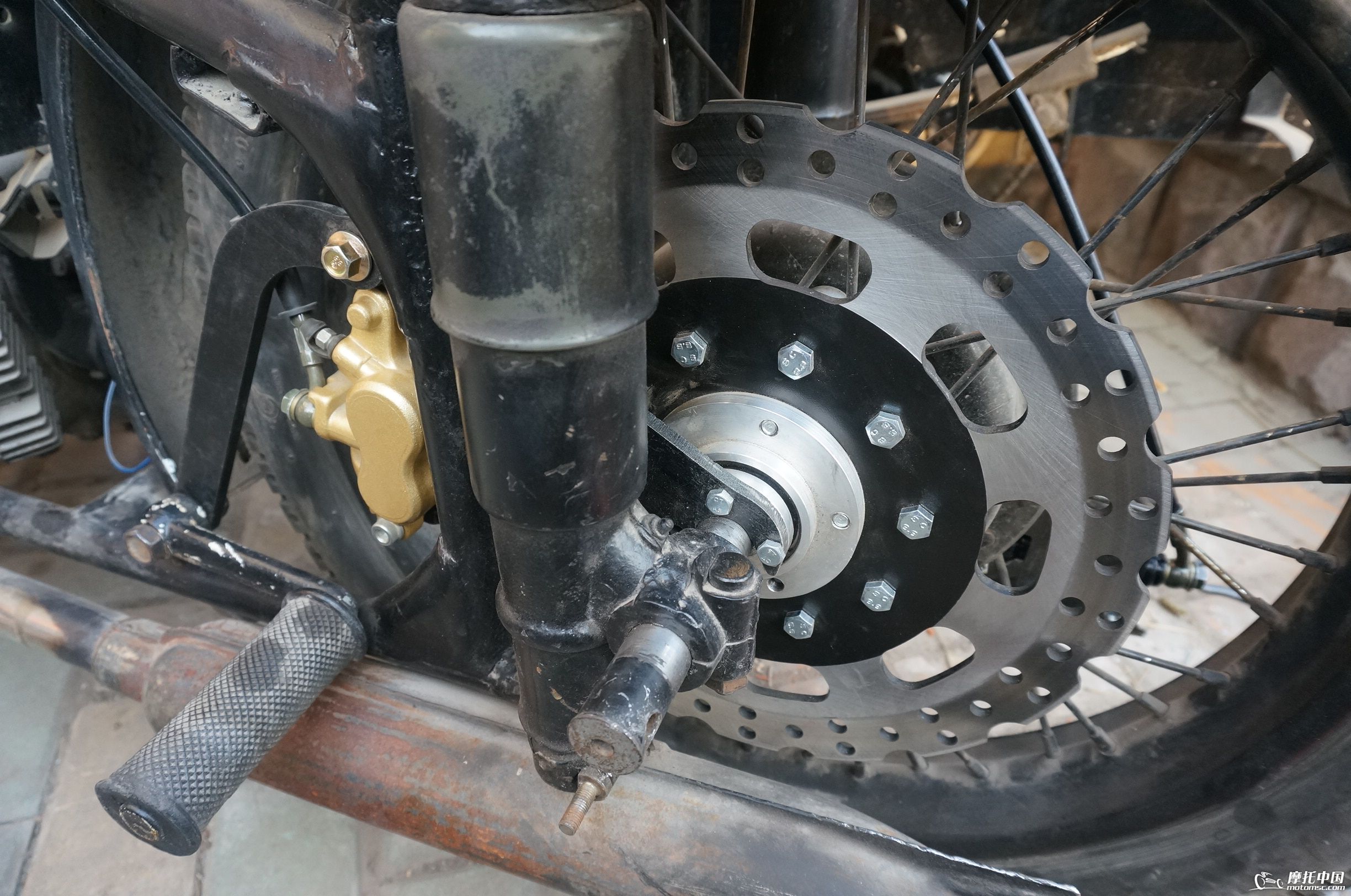

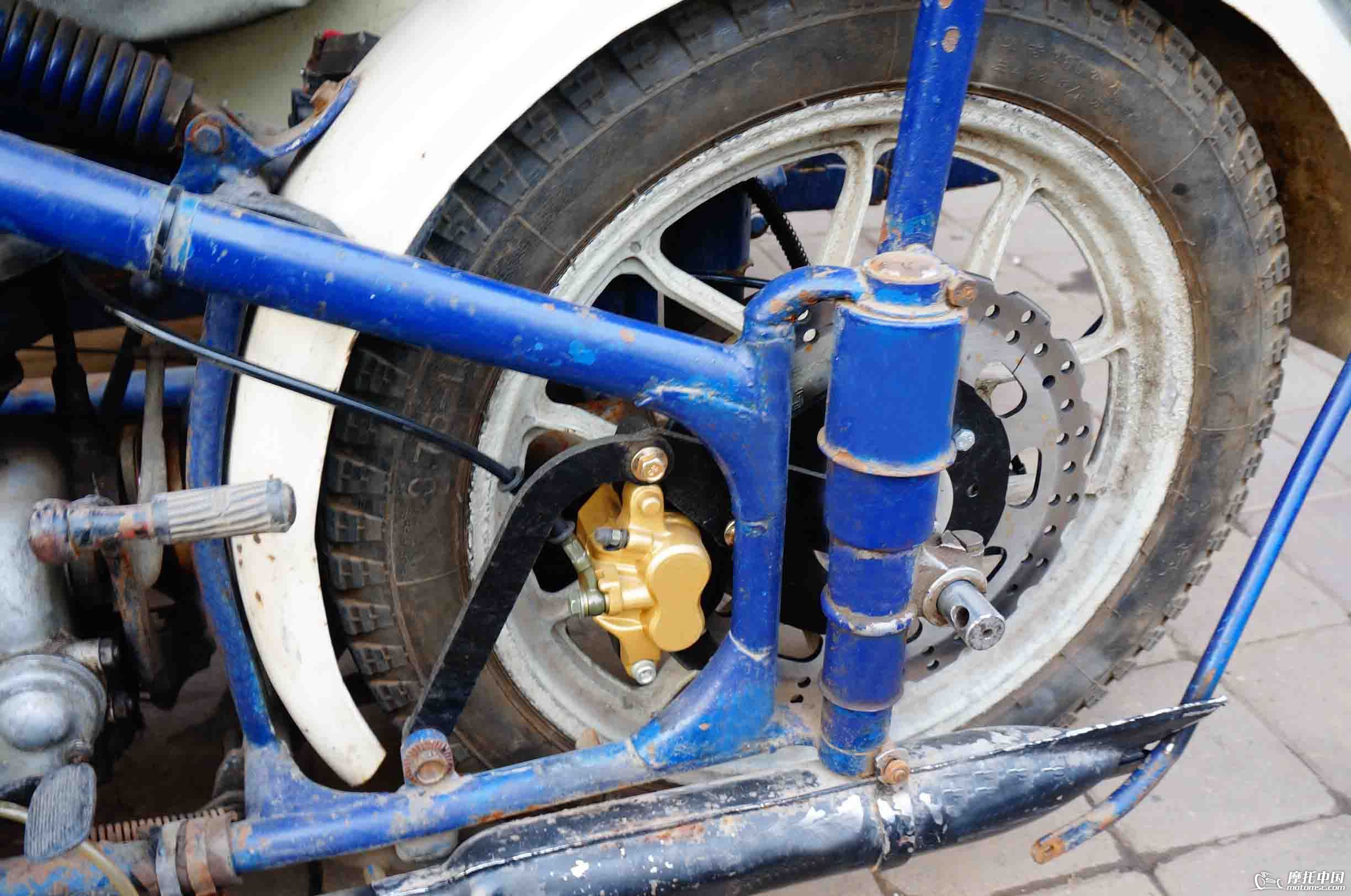

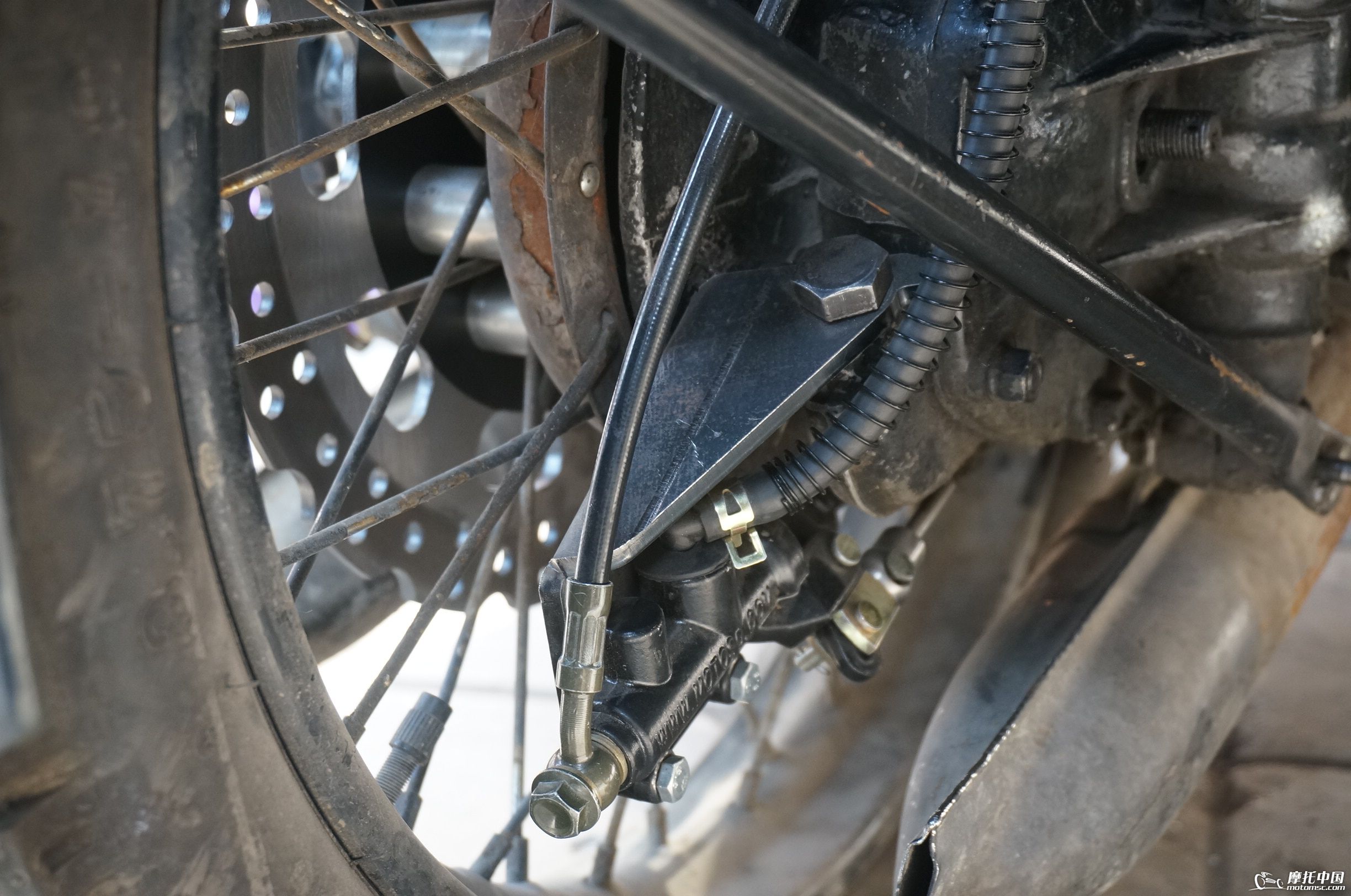

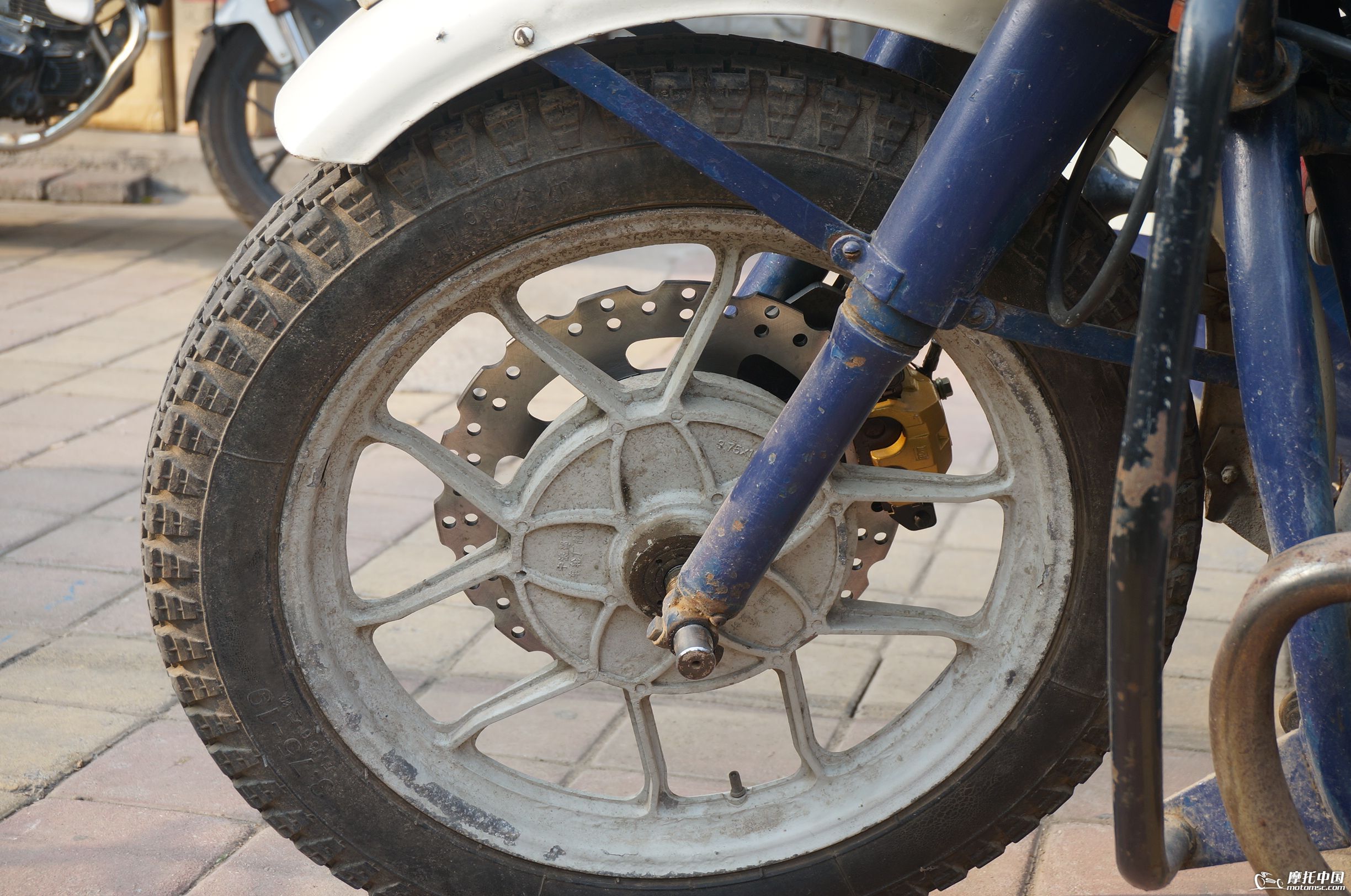

    刹车系统的改装
     楼主| 发表于 2016-1-17 12:13:08 | 显示全部楼层

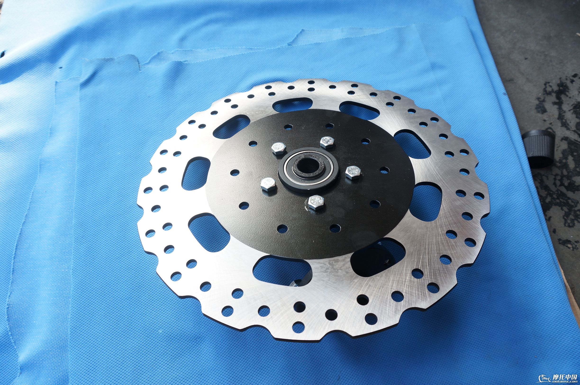

    刹车系统的改装
     楼主| 发表于 2016-1-17 12:15:07 | 显示全部楼层
    车车 发表于 2016-1-17 12:13
    刹车系统的改装
    继续....................................................
