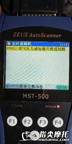

    大地鹰王250加不起油 缺缸 高压包正常
    发表于 2019-9-9 00:30:29 指尖摩托手机 | 显示全部楼层
    不是有提示吗?检查一下吧

    先检查进气压力传感器的线头松动或磨损
     楼主| 发表于 2019-9-16 19:30:15 指尖摩托手机 | 显示全部楼层

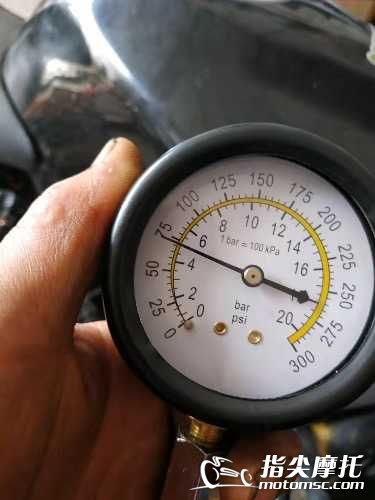

    换了一个进气压力传感器正常了,但是冷车会缺缸是怎么回事,要热车几分钟又正常了

    发表于 2019-9-20 13:24:16 指尖摩托手机 | 显示全部楼层
    还有问题没找到。看看气门紧不紧
    发表于 2019-9-29 08:45:01 指尖摩托手机 | 显示全部楼层
    诊断仪都给出提示了

    发表于 2019-11-18 16:26:24 指尖摩托手机 | 显示全部楼层
    缸压低
