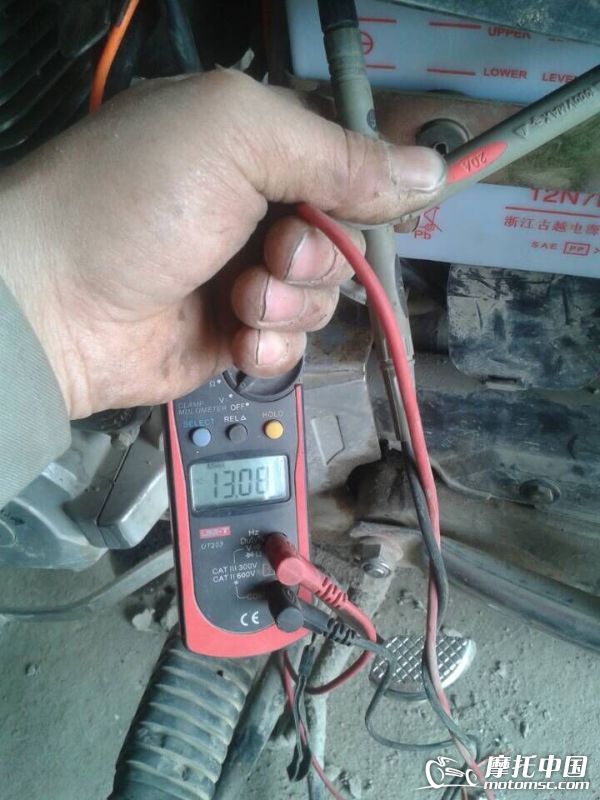

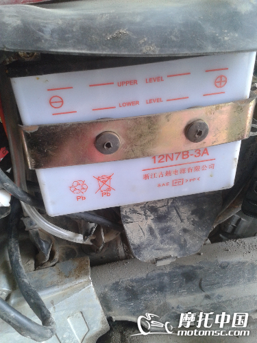

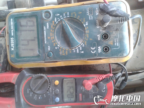

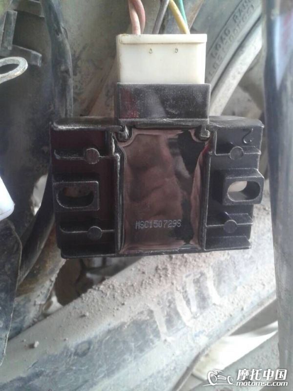

    一辆CG125更换电瓶,测量电压时,发现整流器发烫,是什么原因?
    发表于 2016-4-21 11:49:27 指尖摩托手机 | 显示全部楼层
    如果不是电瓶严重亏电造成的充电电流过大就是整流器故障了。

    一针见血,对这款稳压器来说,坏的可能性多数
     楼主| 发表于 2016-4-21 16:38:09 指尖摩托手机 | 显示全部楼层
    换上新的,也一样的
    发表于 2016-4-21 16:53:30 | 显示全部楼层
    拔下稳压器怠速时检查  粉红  和 黄色线是否对地有火花,有的话换新线圈把
    发表于 2016-4-21 17:00:16 指尖摩托手机 | 显示全部楼层
    赞 成楼上说的对,换个线圈试一试

    桥式全波整流稳压器,看看交流线圈对地绝缘电阻,还有就是换一个开关稳压器
