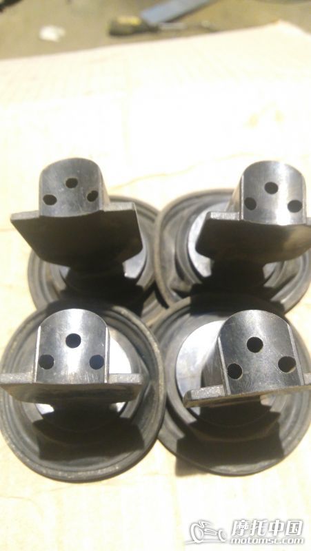

        现在我这里排队的太多了兄弟,这是昨天拍的照片,拍了以后又收到了三个,今天又收到一个。

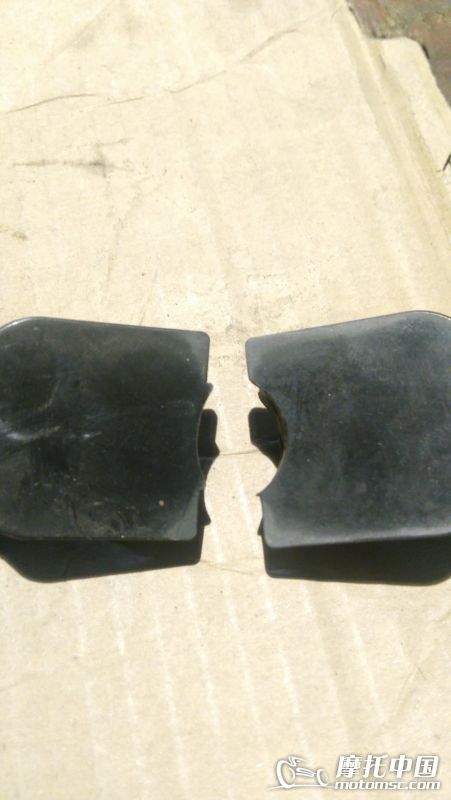

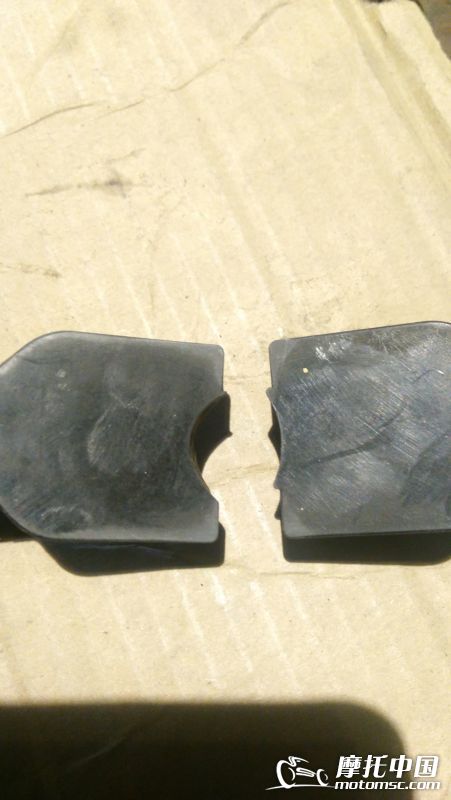

      我修化油器最简单的步骤是全面清洗加调整,再做四缸平衡,这样的收费一百五,大多数都是油针和喷孔严重磨损造成的油耗大,冒黑烟,热车加不上油门,这样的一般都是三百多不含邮费,我收到试车以后有特殊情况的价格另计,有的化油器弄好了试车时出现怠速居高不下,回油慢,是因为四个连接轴的密封圈漏气所致,这样的要把化油器全部拆散才能换掉,而且要足足一整天才行,价格再加两百,还有的化油器被一些二货师傅以破坏的方式胡乱搞,像下图这样的把节气阀人为的用砂轮磨掉一块,导致报废,必须要换掉才能使用,最多的我收费六百五。
