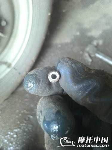

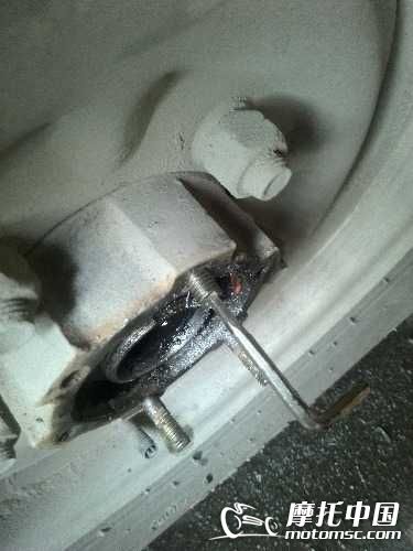

    三轮车半轴螺丝由于松动没有及时紧固导致3颗螺丝断裂,发下我的方法大家看下
           由于三颗螺丝都是断在里面,电焊法是没用了。

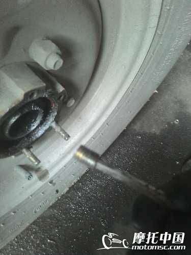

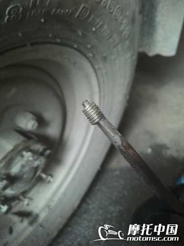

            首先在断裂螺丝面用尖锐的东西找准螺丝中心起个坑,这样上电钻就不怕钻偏,再接着用3.2的钻头钻穿螺丝,钻时有个技巧,有的人拿到电钻就一个劲的往里钻,电钻转速很高,这样的话转头很容易过热退火导致转的很困难,技巧就是转的时候电钻开关开开停停的转,这样电钻转速就不会很快,钻起来就很轻松,台转就是这样工作的,转速不高。空钻完后找一个4号的内六角扳手,一头磨成3角的锥形,然后打入钻好的螺丝孔内,就可以把螺丝拧出来了。遇到上了紧固胶的,那就接着用4.2钻头打空,用5号内六角扳手拧出来,这样的方法基本断裂的螺丝都能取出来,赶脚比取出器还要好用。
