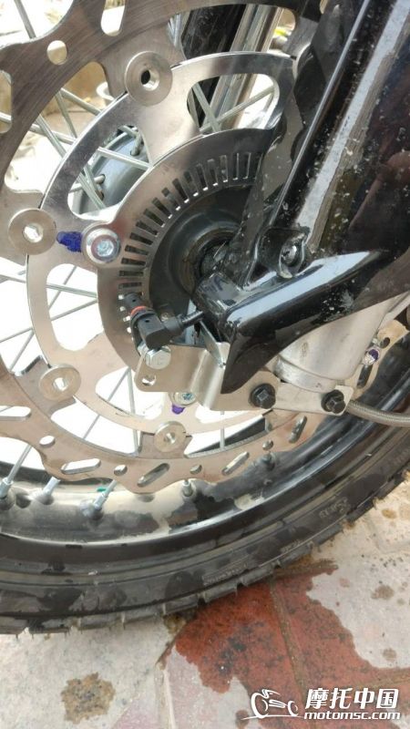

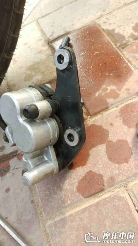

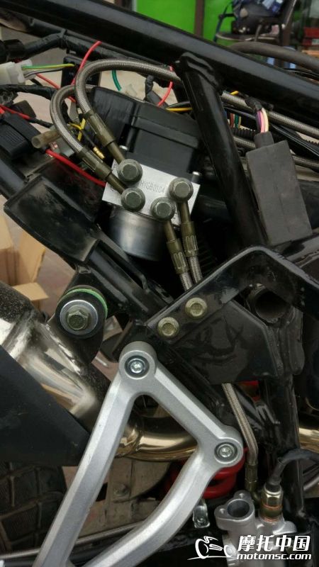

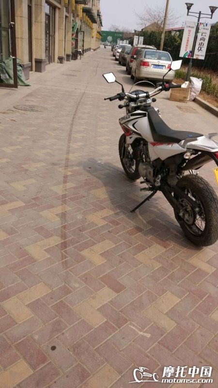

    轻骑战獒250滑胎版加装abs防抱死,第一图是原车制动,试了一下时速40后轮20多米的划痕,留个记号吧,装上abs,再也见不到这么优雅的划痕了,前轮卡钳支架缝隙很小,要打磨两个支点去掉1-2MM。泵体在座下右边完美,其他没有什么安装注意的了。
