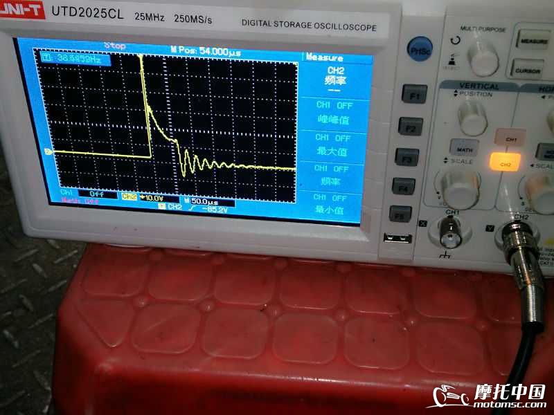

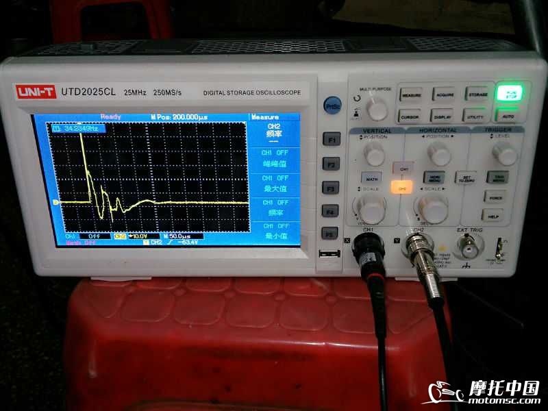

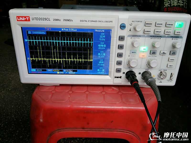

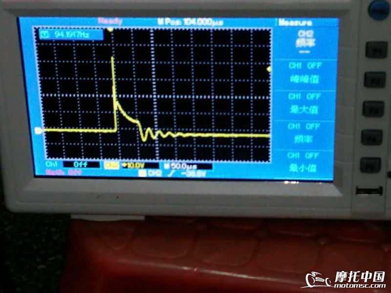

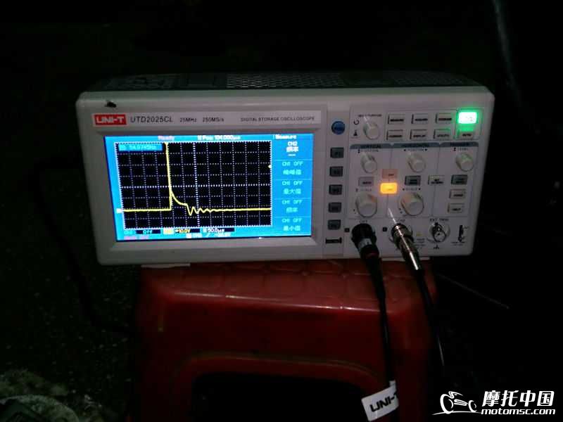

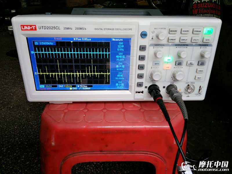

    程老师帮我看看这些波形测量正确与否,波形反应了什么情况?谢谢
     楼主| 发表于 2016-5-7 08:17:21 | 显示全部楼层
    第一张火花塞不太好,第二张火花塞完全有问题,第五张更乱,毫无价值,应该是没有加二极管,最后两张说明转速稳定,没有断火。关于波形问题,不要在这里面跟帖,你可以在这个版区里面开新帖,大家才能第一时间看到。这是一个全新的维修方式,需要大家共同探讨交流,这样每个人的技术都能得到提升。对于时常上图提问题的会员,说明你已经有了共享精神,值得那些闷头自己搞的人好好学习。时代不同了,合作才能产生双赢。关门闷头搞,技术不外流是今天行业的一个弊端!这个弊端足以让这样的人在今后的电喷时代来到时被淘汰出局。
