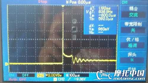

    中了,一二张是一个漏电火花塞测量的
     楼主| 发表于 2016-5-7 09:04:08 | 显示全部楼层
    wx_oX0RP02k 发表于 2016-5-7 08:50
    中了,一二张是一个漏电火花塞测量的
    波形是有规律可言的,首先要明白每个波形形成的科学原理,掌握原理之后,自然就知道故障了。原理具有唯一性,任何偏离了原理的波形就是错误。对于高压次级波形,原理上需要看4个位置:击穿电压,燃烧电压,燃烧时间,后端振荡。站在这个依据上出发,只要偏离了任意一点,则表示故障存在。这也是波形维修可以进行远程诊断的原因。网站推广示波器,就是为了让广大从业人员能直接进入科技维修时代,不走弯路,节约时间跟上行业技术革新的步伐。示波器用的好了,功能是很多的,可以替代气缸压力表,多缸平衡表。是一款低成本大效率的维修装备。
    发表于 2016-5-7 11:58:42 指尖摩托手机 | 显示全部楼层
    站长Ch2显是2.00vBw表是什么
     楼主| 发表于 2016-5-7 12:00:08 | 显示全部楼层
    2147号陶师 发表于 2016-5-7 11:58
    站长Ch2显是2.00vBw表是什么
    幅值设置在2V格吧,应该是这个意思。

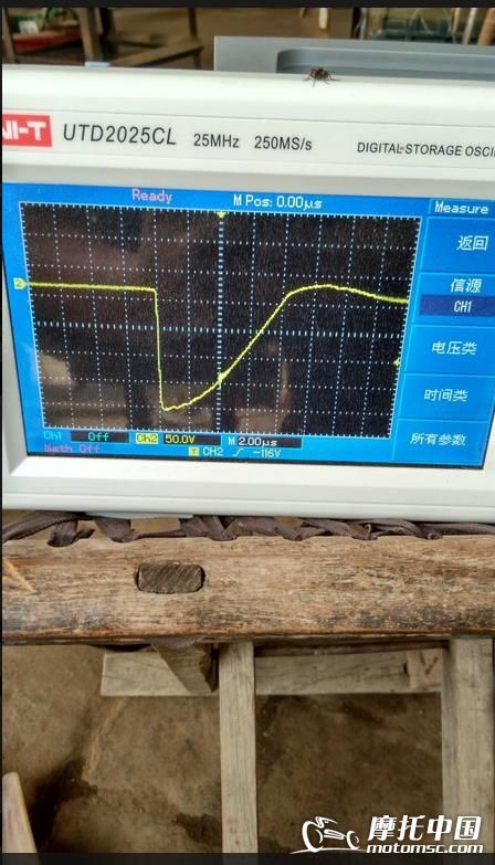

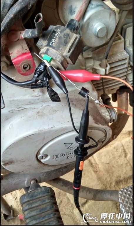

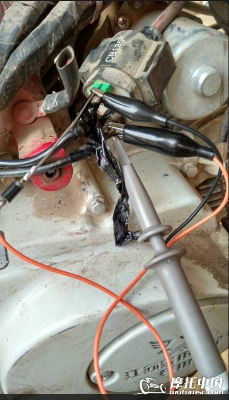

    鼓捣了一下午,高压包初级波形还是不行,诸位大侠帮忙看一下。咋滴了。
