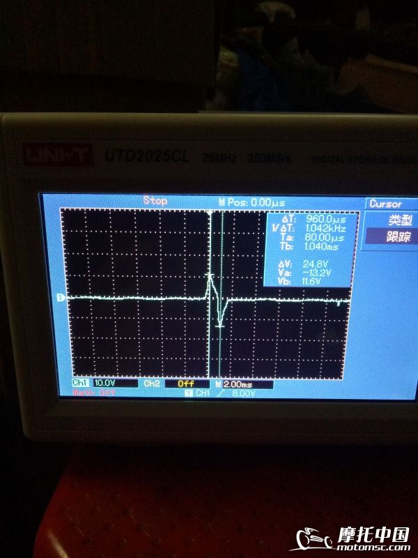

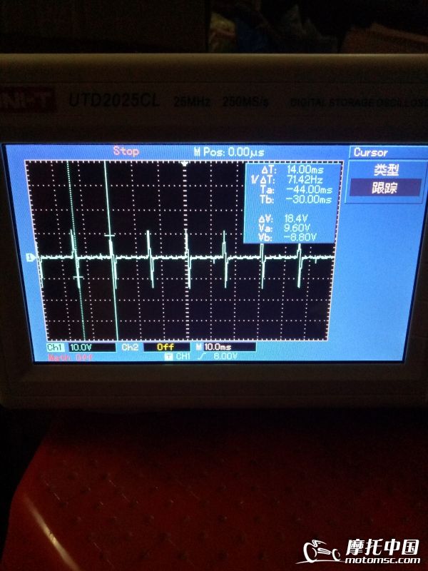

    终于设置好了老师看这样对吗?

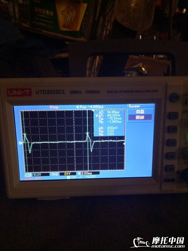

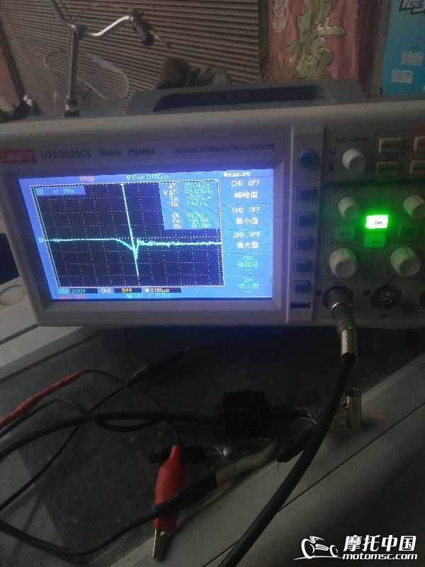

    再看看这cg125的触发波形,这样对吗?
     楼主| 发表于 2016-12-6 08:06:10 | 显示全部楼层
    基础波形设置正确。
    发表于 2016-12-6 09:17:24 | 显示全部楼层
    叶落知秋 发表于 2016-12-6 08:06
    基础波形设置正确。
    谢谢老师指点!

    发表于 2017-1-29 20:10:18 | 显示全部楼层
    很好
